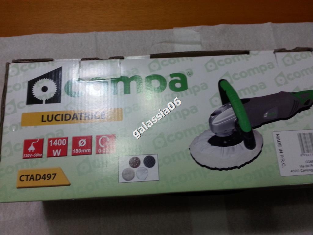

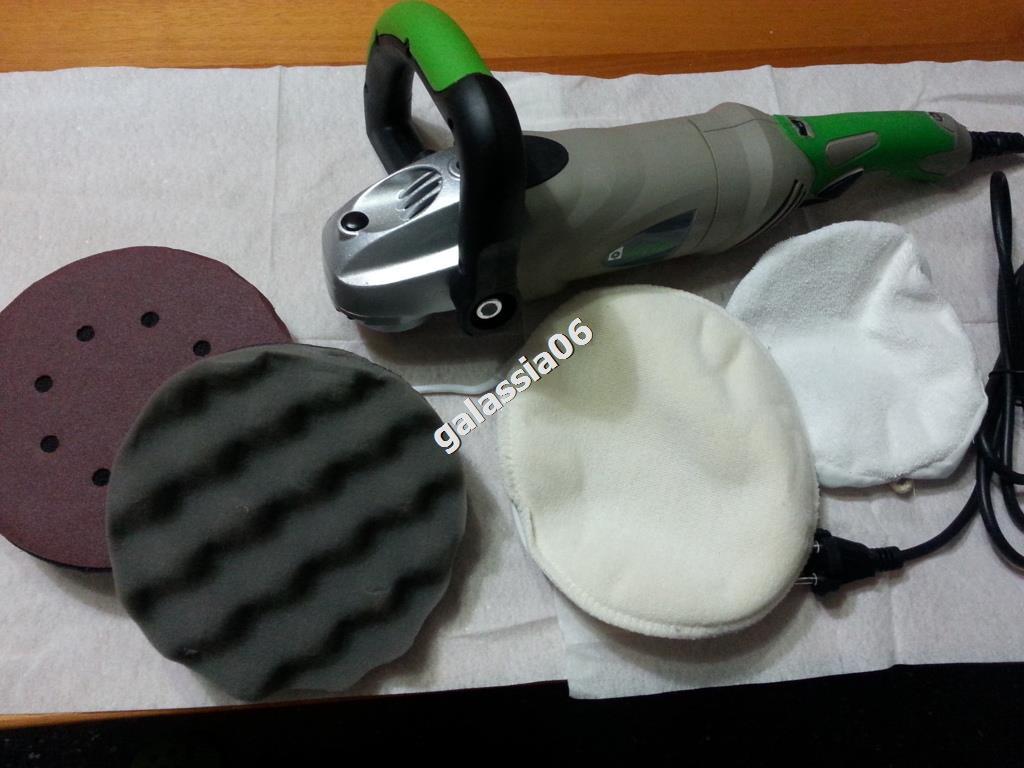

ATTENZIONE PER LA LUCIDATURA VERA E PROPRIA ....... NON USATE QUESTO TIPO DI LUCIDATRICE ( NON PARLO DELLA MARCA ... ) ... questa è mia mai usata .... ( ho sbagliato l'acquisto ...rischiate di bruciare la vernice....... ) :
...ATTEZIONE.......... lucidatrici solo "" Rotorbitale"" ... con attenzione anche con quelle è possibile far danni..... ciaoo
