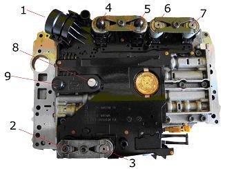

E posto anche il gruppo elettroidraulico che comanda insieme alla centralina .. il cambio automatico :
blolg_1.jpg e con schema sotto vi sono , 6 valvole solenoidi , due sensori , la presa che alloggia la spina elettrica .
Gruppo elettroidraulico
1 CONNETTORE ELETTRICO A 13 POLI
2 ELETTROVALVOLA ESCLUSIONE CONVERTITORE DI COPPIA
3 ELETTROVALVOLA PASSAGGIO 2 -> 3 MARCIA
4 ELETTROVALVOLA REGOLAZIONE PRESSIONE DI MODULAZIONE
5 ELETTROVALVOLA REGOLAZIONE PRESSIONE DI INNESTO
6 ELETTROVALVOLA PASSAGGIO 1 -> 2 E 4 -> 5
7 ELETTROVALVOLA PASSAGGIO 3 -> 4 MARCIA
8 SENSORE DI REGIME 2
9 SENSORE N GIRI
come si può vedere le valvole hanno questi compiti , quindi non è escluso che il problema possa risiedere li ... e non sottovaluterei i due sensori , concludendo anche se hanno cambiato la piastra elettrica .. è da valutare bene .... ciaoooo
