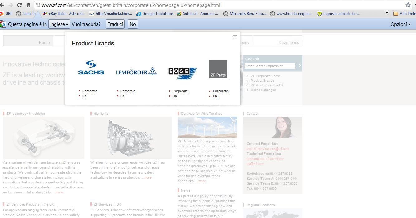

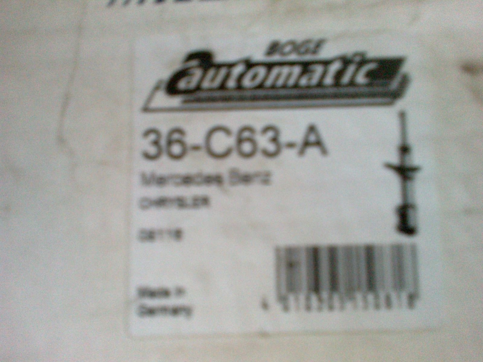

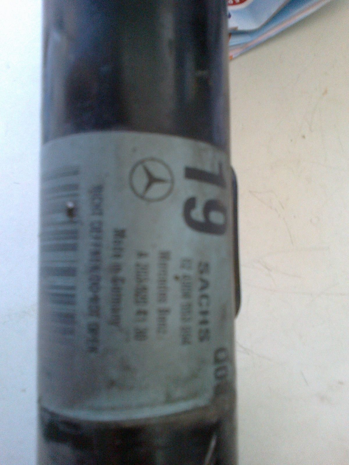

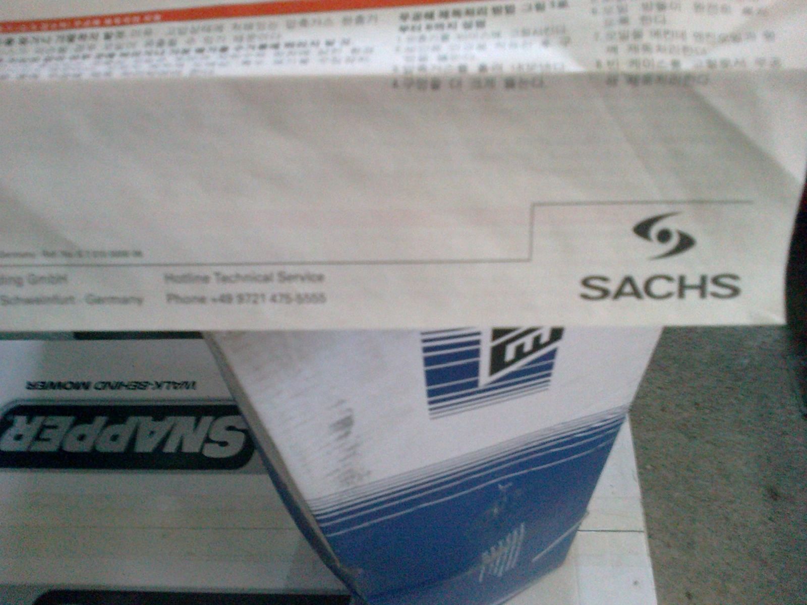

21062011010.jpgCattura.JPG21062011008.jpg21062011009.jpgI sachs originali (primo equipaggiamento) della w 203 wagon anno 2005 sono ad olio. Smontati davanti a me dal concessionario perchè trafilavano olio. Invio foto degli ammortizzatori originali smontati e scatola con codice boge di quelli montati come ricambio . Non so se lo sapete ma sachs e boge sono la stessa marca e fanno parte del gruppo zf. All'epoca presi quelli boge proprio perchè è lo stesso prodotto identico sachs ma costa di meno e sono made in germany (nella scatola il manuale di montaggio come ben si vede è sachs).
