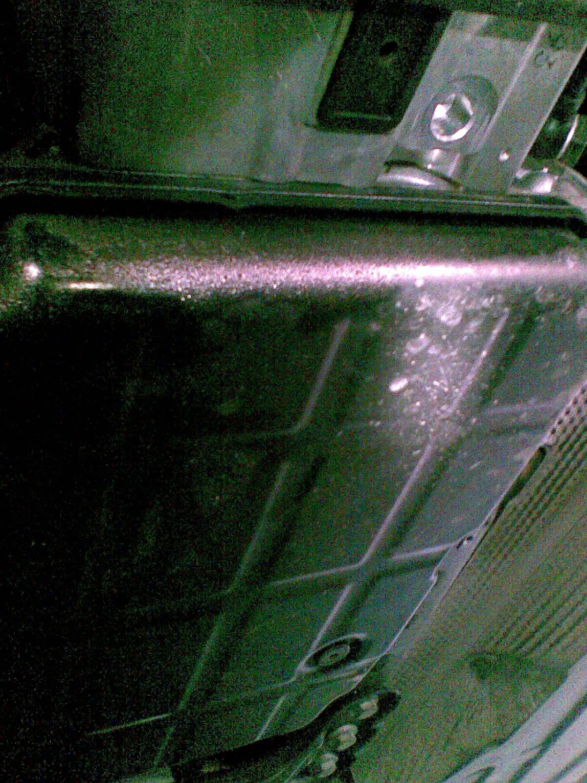

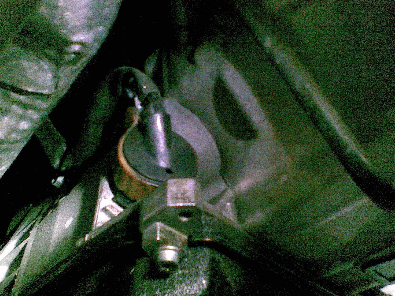

Posto le foto che mi ha inviato 1998K riguardo il connettore del CA che trasudava.

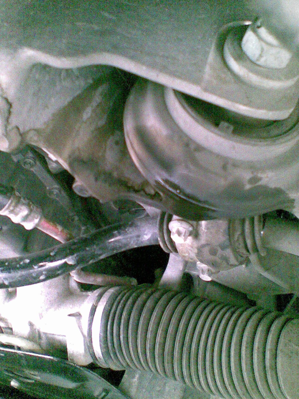

Qui invece sempre la foto di 1998K, è il supporto di gomma della sospensione inferiore, lo snodo di gomma, quello che perdeva olio anche lui. Che costa anche circa 170€:asd2:
Nella prima foto, non riesco a vedere bene, sembrano gocce d'acqua.
Sempre nella prima, la copertura era da togliere?
Nella seconda è il connettore vecchio?
Questa si vede bene alla prima occasione controllo anche sulla mia.
Si nella seconda foto è il connettore vecchio, le vedo anche io per la prima volta.
Nella prima si vede da sotto il coperchio che copre il cambio ancora montato, mi sembra unto sul lato corto, poi ci spiegherà meglio 1998K:)
L'altra foto della boccola, è bella grossa, non so se ce l'ha pure la mia, può essere però.
si devi togliere la copertura di plastica sotto (sia quella davanti che quella dietro) non sono gocce d'acqua ma il liquido ATF del CA
si il connettore della seconda è quello vecchio (non sono riuscito a individuare il codice ricambio e costo sembra assente in fattura, ma non chiedo in conce)
si la coppa era unta nel lato corto quello che sta sotto al connettore
si quella boccola è grossa

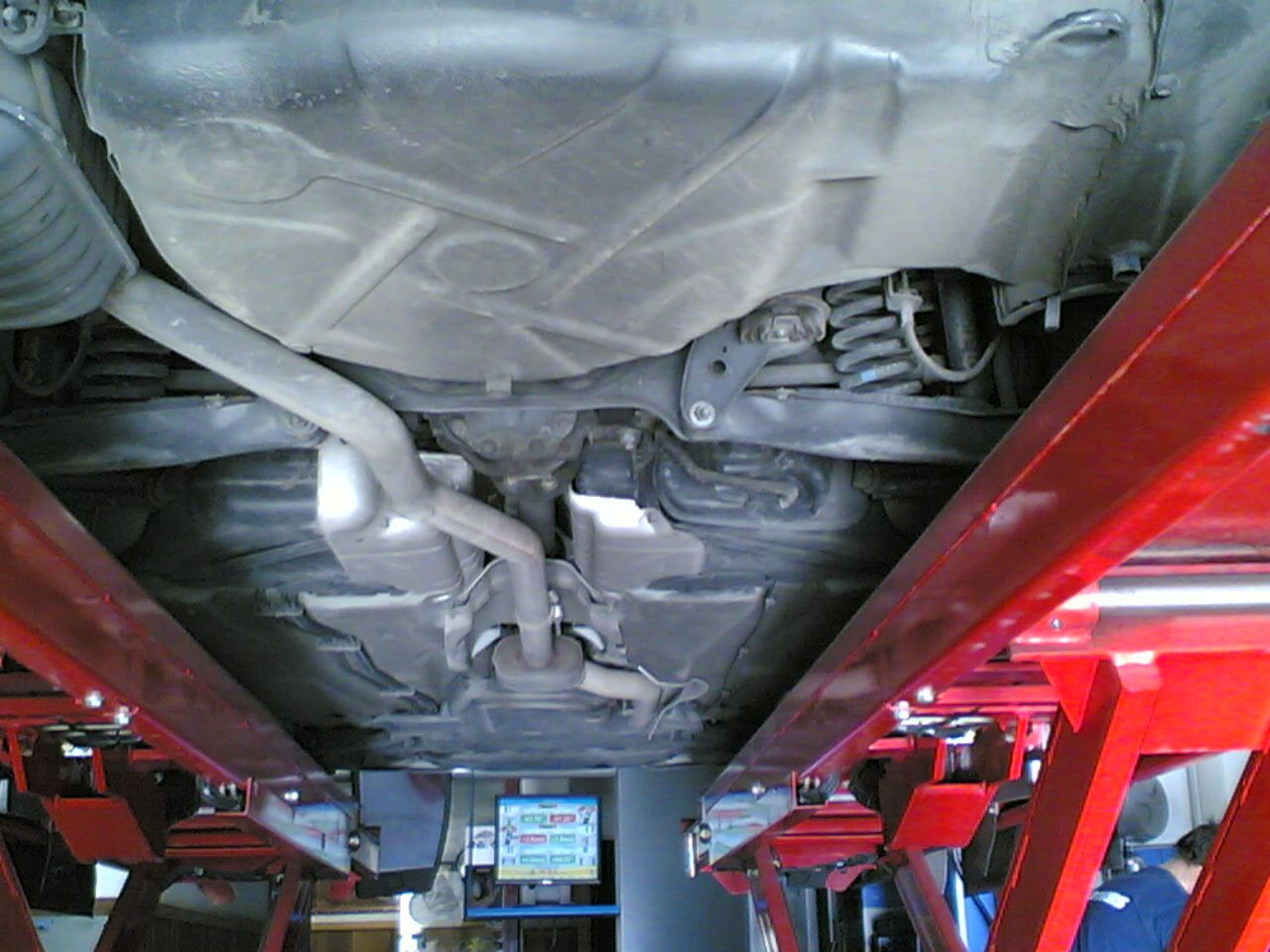

La mia da una foto fatta poco più di un mese fa dal gommista pare asciutto, anche se da lontano in effetti devo dire:ka:, mi sento quasi tranquillo:asd:
ok ma attenzione che il connettore e la perdita, almeno nel mio caso, stanno dalla parte davanti, in sta foto mi sà che non si vedono bene
PS: non voglio creare allarmismi si intende
Si infatti quello lo avevo sospettato che fosse anteriormente, appena posso faccio dare un'occhiata comunque:approved:
