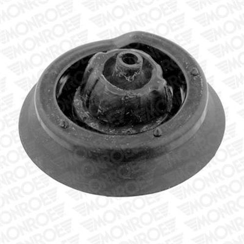

Quellopiccolo te lo dovrebbero dare con gli ammo.
Quallo grande invece non ricordo di averlo visto sulla macchina,sicuro di sia?
per l'anteriore mi dava questo tipo compatibile per la mia ...

Ciao , si c'è, è ammortizzatore sulla carrozzeria ......:wink:

Ciao , i codici " tampone SN. e DX. " mi risultano corretti , per la tua auto, quello che hai postato ( non è il vero tampone ) , ma il supporto con codice " A 203 320 02 73" , ciaooo

mancherebbero quei 2 in mezzo rotondi che vanno sopra l'ammortizatore e si vedono anche aprendo soltanto il cofano.
Quelli che ruolo hanno? Grazie

Ci sono i testi sacri.....guarda anche la foto ( questa è in rete ) , ( 130 tampone , 115 supporto )ma anche la foto sopra è in rete...., ciaooo [IMG2=JSON]{"data-align":"none","data-size":"custom","src":"http:\/\/i209.photobucket.com\/albums\/bb196\/splintersAMG\/W203strut.gif"}[/IMG2]

ma il tampone che lavoro fa ?
non penso che e un pezzo che lavora , o sbaglio? e li fermo sopra il supporto
Ma anche se non fa rumore , colpi , ecc. , ti consiglio di cambiarlo a 200000 km , credo che abbia svolto magnificamente la sua funzione , non credi ??? [IMG2=JSON]{"data-align":"none","data-size":"custom","src":"http:\/\/www.gratisandgratis.com\/emoticons\/Risate\/Emoticons%20(1).gif"}[/IMG2]

Ciao ... Oggi mi sono arrivati gli ammortizzatori....
un problema però... Il nr 115 ce ne solo uno .... Mi sa che non ho guardato bene quando ho acquistato se in vendita c'erano 1pz/2pz caxxoooo....
Pero cavolo ... Se uno cambia gli ammo mica cambia solo un supporto , ho sbaglio?dovrebbero essere i kit da 2 .
attaccato agli ammo anteriori ci sono 2 tondi di gomma ma non so di preciso se sono i 130, sembrano uguali ma non metto mano sul fuoco.
