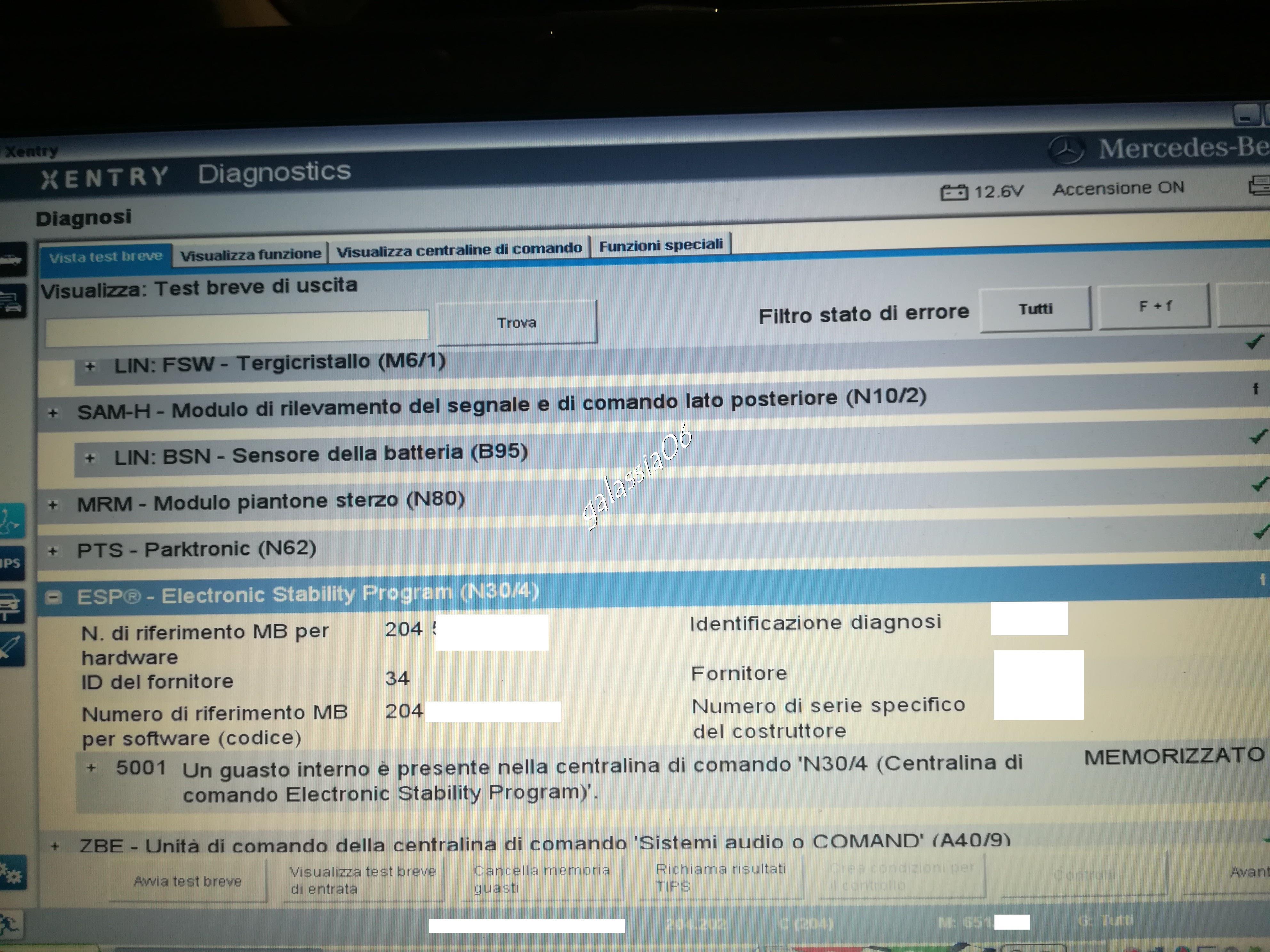

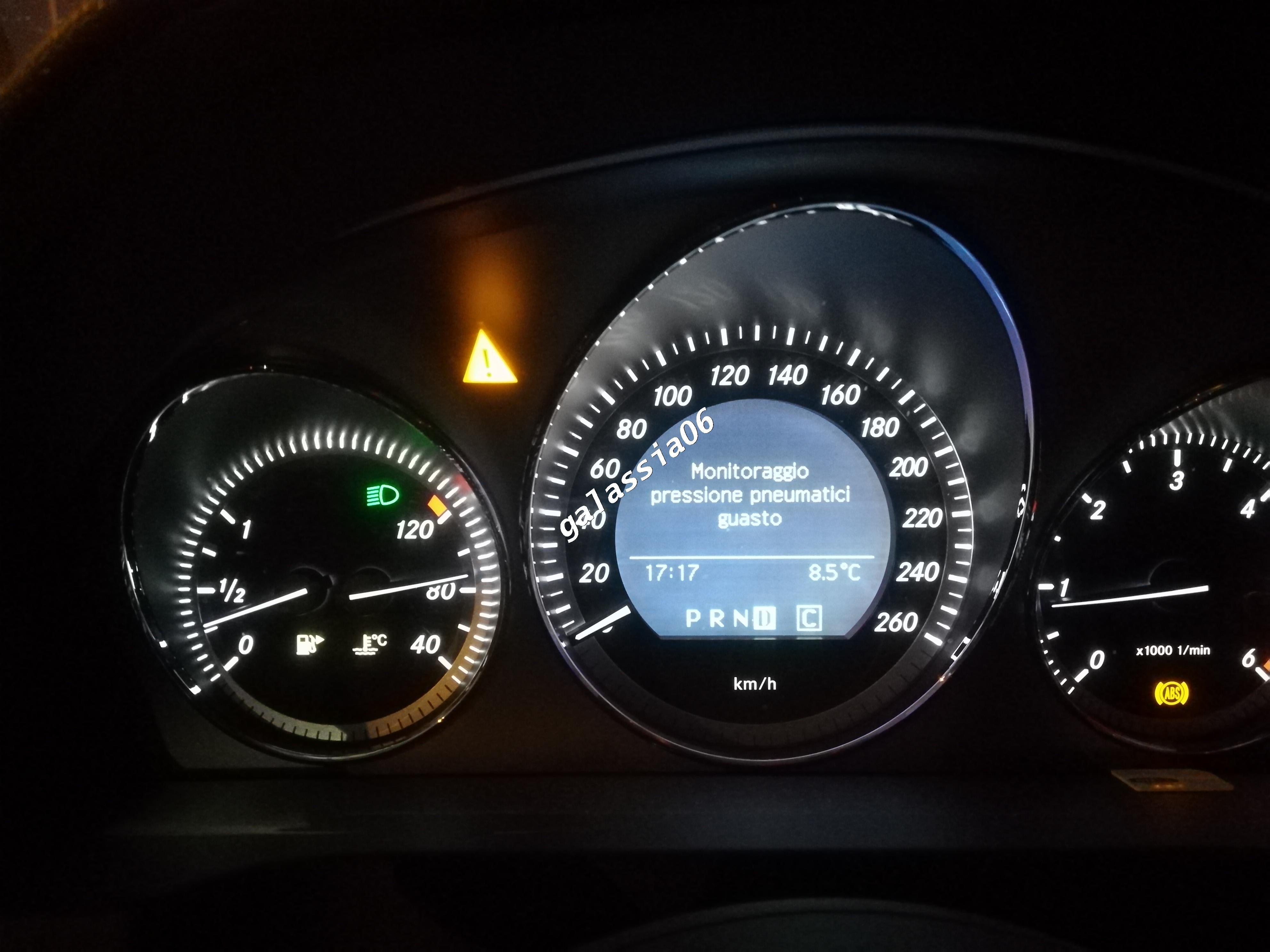

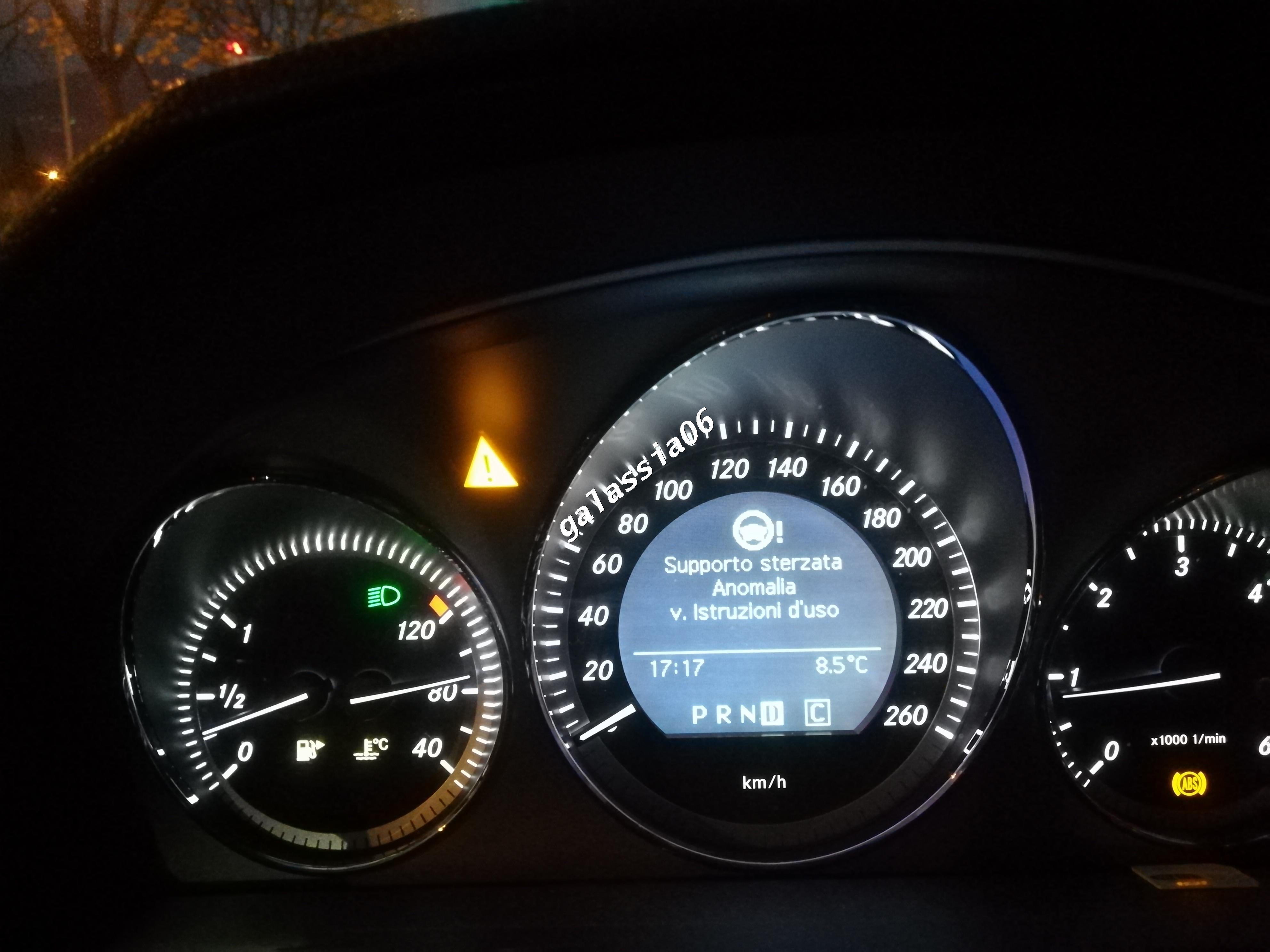

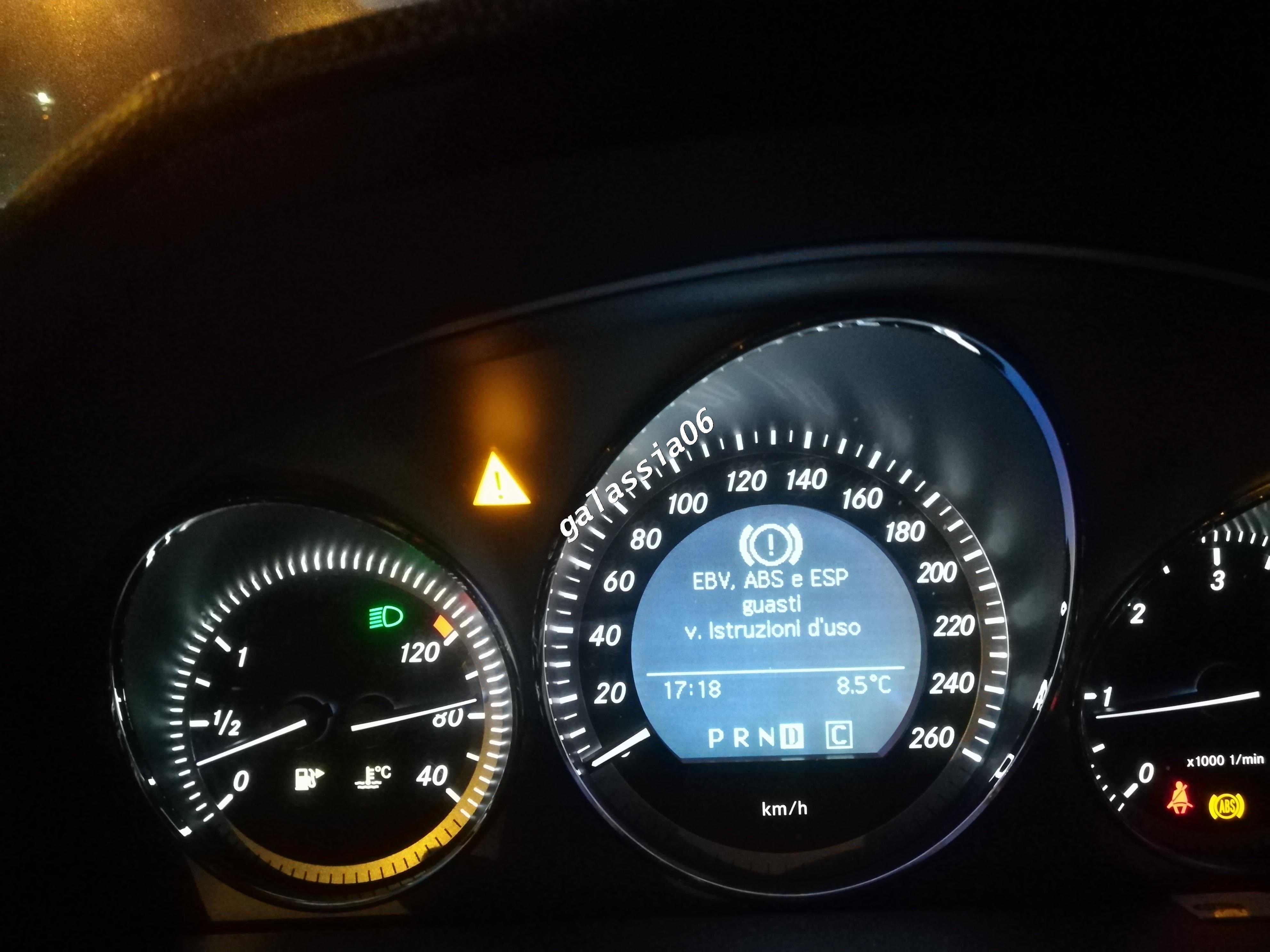

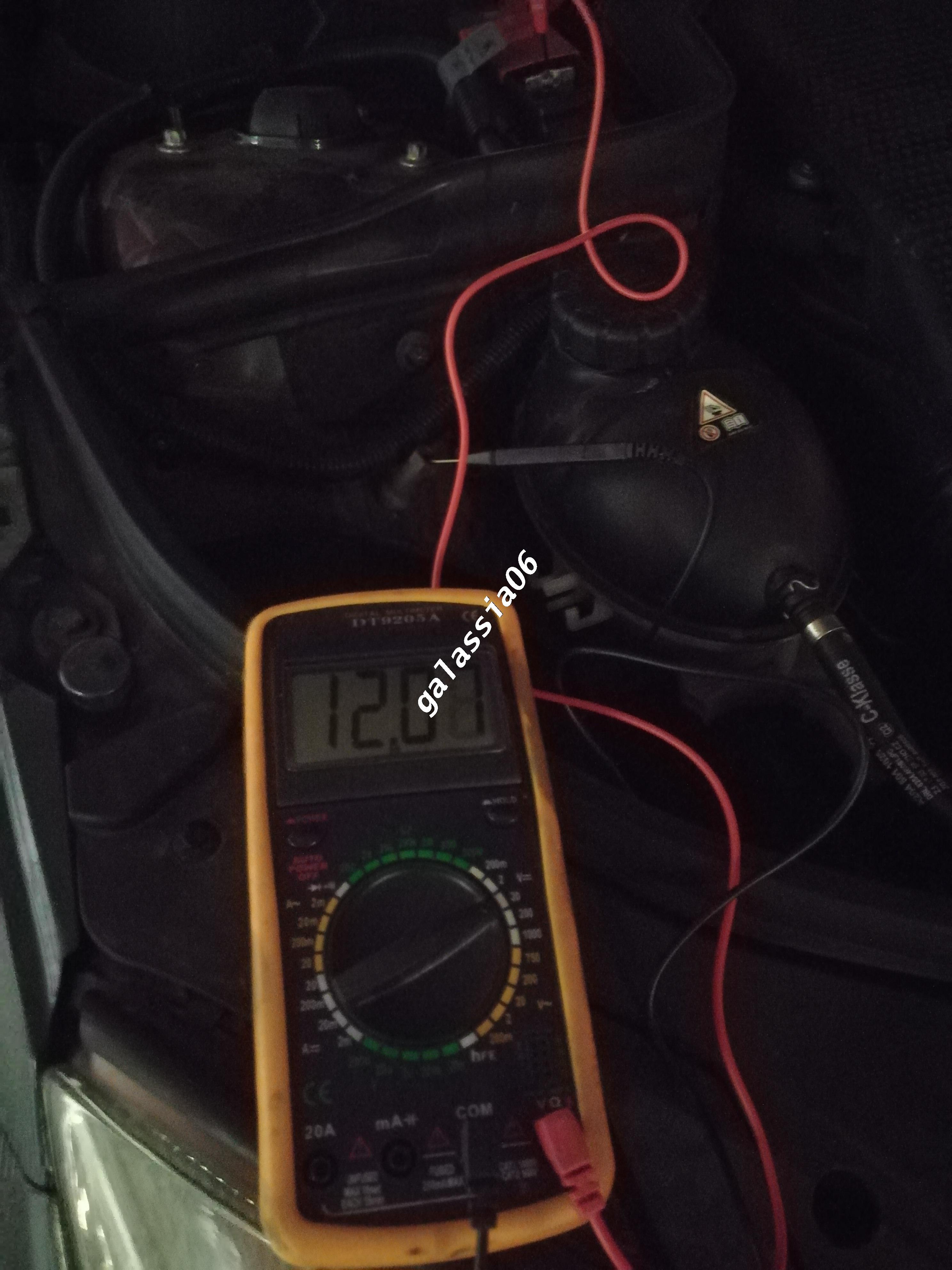

So che ne abbiamo già parlato ...ma solo parlato !!!!! ( volevo documentarlo così rimane più impresso ...e spero che l'ho si viva più tranquillamente ... ) .stasera rientravamo dopo la spesa e o effettuato un'altra sosta ( lascio mia moglie in auto con la radio e monitor accesi ...... ) ritorno metto in moto l'auto ecco qua quelle fatidiche e orribili spie e avvertimenti che non vorresti mai vedere. quindi si pensa ...sensore sterzo ? sensore ABS ? centralina ABS ?
Più semplicemente la batteria ( guardate il voltaggio 12,01 , ...c'era freddo 5° e con una batteria in quelle condizioni ..direi che ci sta tutto.. ) ma guardate:
![IMG_20171129_171831_final.jpg IMG_20171129_171831_final.jpg](https://forum.mbenz.it/data/attachments/3/3873-95dbf584889e30d466e47a9169a61872.jpg)
![IMG_20171129_171714_final.jpg IMG_20171129_171714_final.jpg](https://forum.mbenz.it/data/attachments/3/3874-ffa8cc241dbff1f85a47aa24b1ff5719.jpg)
![IMG_20171129_171709_final.jpg IMG_20171129_171709_final.jpg](https://forum.mbenz.it/data/attachments/3/3875-2a90ca85de4cf3952dd1b79e4031df61.jpg)
![IMG_20171129_173333_final.jpg IMG_20171129_173333_final.jpg](https://forum.mbenz.it/data/attachments/3/3876-ffb7965a7aead78862e0f6e5df4f8d8f.jpg)
conclusione batteria ...KO... messa in ricarica con mantenitore 2 ore e mezza ed è tutto OK ( batteria a parte ed errori in centralina )
