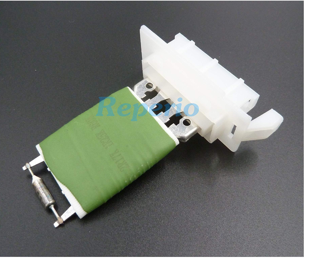

Ciao arwey sono di ritorno dall’elettrauto che ha estratto la radio dalla plancia. Nessun connettore guasto. Parcheggiando l’auto in salita ha smesso di funzionare la ventola, ha fatto il test che confermava la mancanza di segnale della ventola nonostante questa producesse corrente. Dopo 7 minuti sul piano la ventola é ripartita. A questo punto devo trovare una ventola per la B.
Ciao Arwey, mi consigli di acquistare la ventola o la sola resistenza ?
Grazie per il riscontro

non sono convinto che sia la ventola,anche perchè resta da spiegare come mai arrivi aria calda,supponiamo pure che la ventola funzioni,ma poi ti sparerebbe comunque aria calda....
controllerei i sensori di temperatura a sto punto,in genere sono uno sotto al volante e uno nella plafoniera anteriore....
ad ogni modo prima di cambiare la ventola la smonterei e vedrei se non sia sufficiente cambiare solo le spazzole in grafite,che costano qualche euro....
