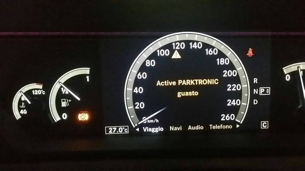

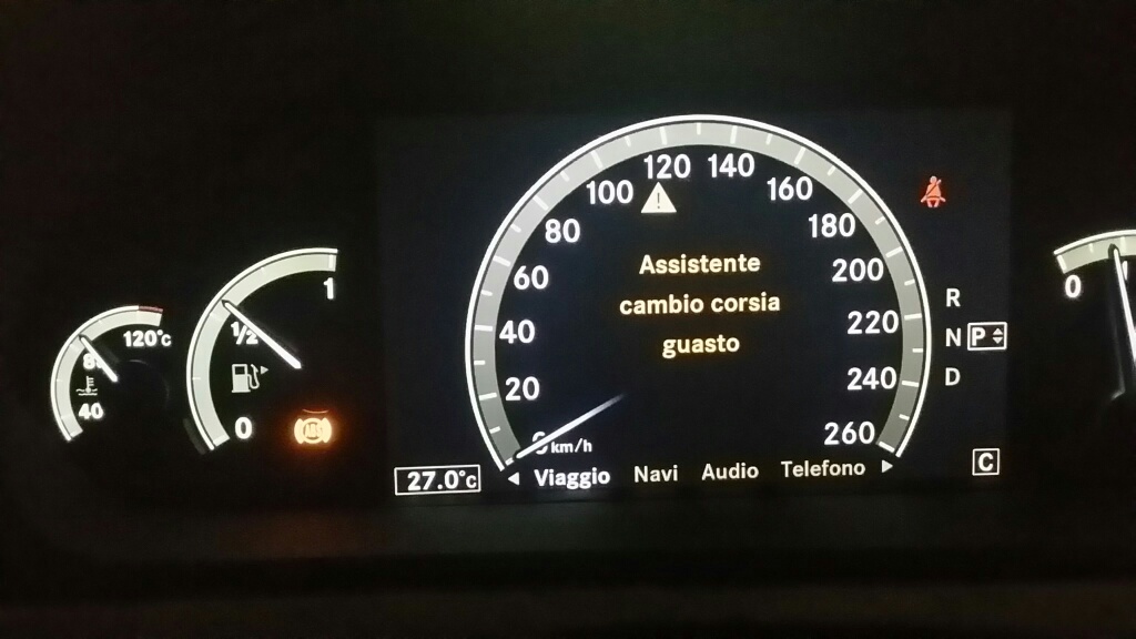

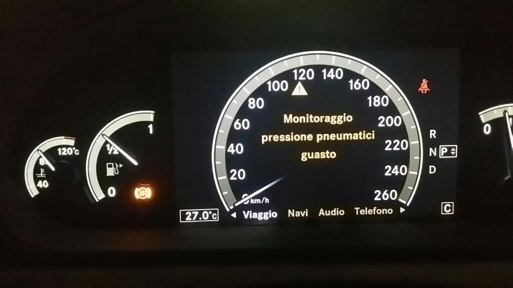

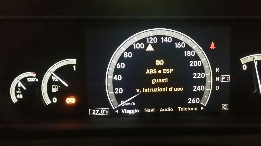

Allora io ho una W221 modello prima del restyling 2009 ma immatricolata nel 2010 e 65 mila kilometri. Per quel che riguarda l'adattatore del telefono io ho un bletooth originale mercedes installato al posto del NOKIA nel bracciolo centrale anteriore.
Anche la mia è sempre andata molto bene fino a luglio di quest'anno quando non so se è una coincidenza, dopo un lavaggio fatto a mano con idropulitrice a getto, hanno iniziato a comparire sul cruscotto i messaggi che vedete nelle foto.
La concessonaria dove ho portato la macchina ha sostituito la batteria principale (mai cambiata in 9 anni), e mi ha detto che ci sarebbe da cambiare anche la centralina del cambio automatico, costo 1500 euro. Io sono alquanto scettico che la centralina del cambio sia responsabile dei messaggi comparsi. Questo per dire che comunque dopo un po di anni è sempre rischioso comprare auto di questo tipo perchè potrebbe manifestarsi qualche problema e qui allora sono dolori perchè le cifre per gli interventi sono molto alte.

secondo me era un cavetto di un sensore ABS anche nel tuo caso,e la batteria è stato un cambio preventivo..chiamiamolo cos'.:)
Allegria, cambiamo mezza auto giusto per trascorrere il tempo. Detto meglio, che ci possa essere anche qualche problema alla centralina del C.A. (ma in generale o vanno, o non vanno e comunque se da problemi te ne accorgi) potrà essere, ma lo vedo difficile che i messaggi d'avviso che ci sono sul cruscotto dipendano da quello; come dice Arwey, se è un cavetto dell'Abs costa una stupidata e lo mettono gratis, in compenso sulla centralina ci fanno un sacco di euro di guadagno; fai un test in un paio di centri Bosch o similari e poi vedi. Alcuni meccanici quando vedono macchine di un certo tipo, pensano di aver trovato le galline dalle uova d'oro.

Concordo che la batteria è stata una mossa preventiva, gli ho dato l'ok sapendo che era probabile che non centrasse nulla, pero mi sono detto, dopo 9 anni ci puo anche stare di cambiare la batteria.
Ho preso un'appuntamento presso un'officina terza, non ufficiale MB e giovedì la porto a fare la diagnosi. E' un'officna gestita da un ex capo meccanico che ha lavorato 15 anni in MB e che ha seguito la mia macchina fino a 4 anni fa quando la concessionaria dove lavorava e dove ho sempre portato la macchina, ha chiuso i battenti. Poi vi sapro dire, anche se questi messaggi non compaiono più da qualche settimana. E' anche vero che non fa più caldo come a luglio ed agosto, centrerà qualcosa?
Dubito, è più facile che aveva preso umidità nel lavaggio ed adesso si è finalmente asciugata; oppure che col cambio di batteria (a volte sulle auto moderne cominciano ad accendersi varie spie anche non collegate tra loro e significa che la batteria è andata).
