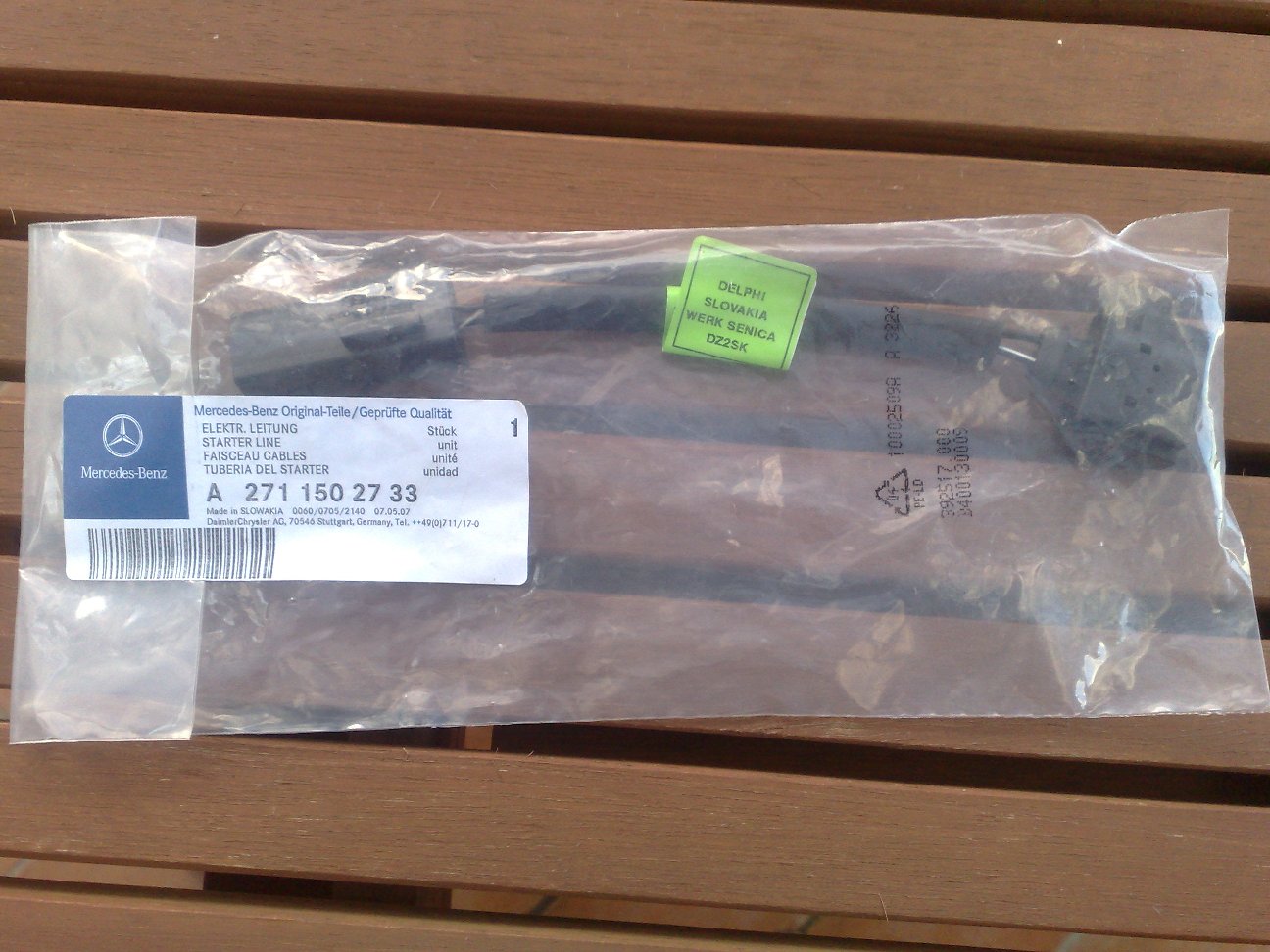

Ciao Don, dalla M.B. danno per scontato che con il ricanbio MB. Codice A 271 150 69 33 ( 22€ circa , ca da uno ) , si sia eliminato ingresso d'olio .
ti consiglio di sostituire , o-ring...ciaoo

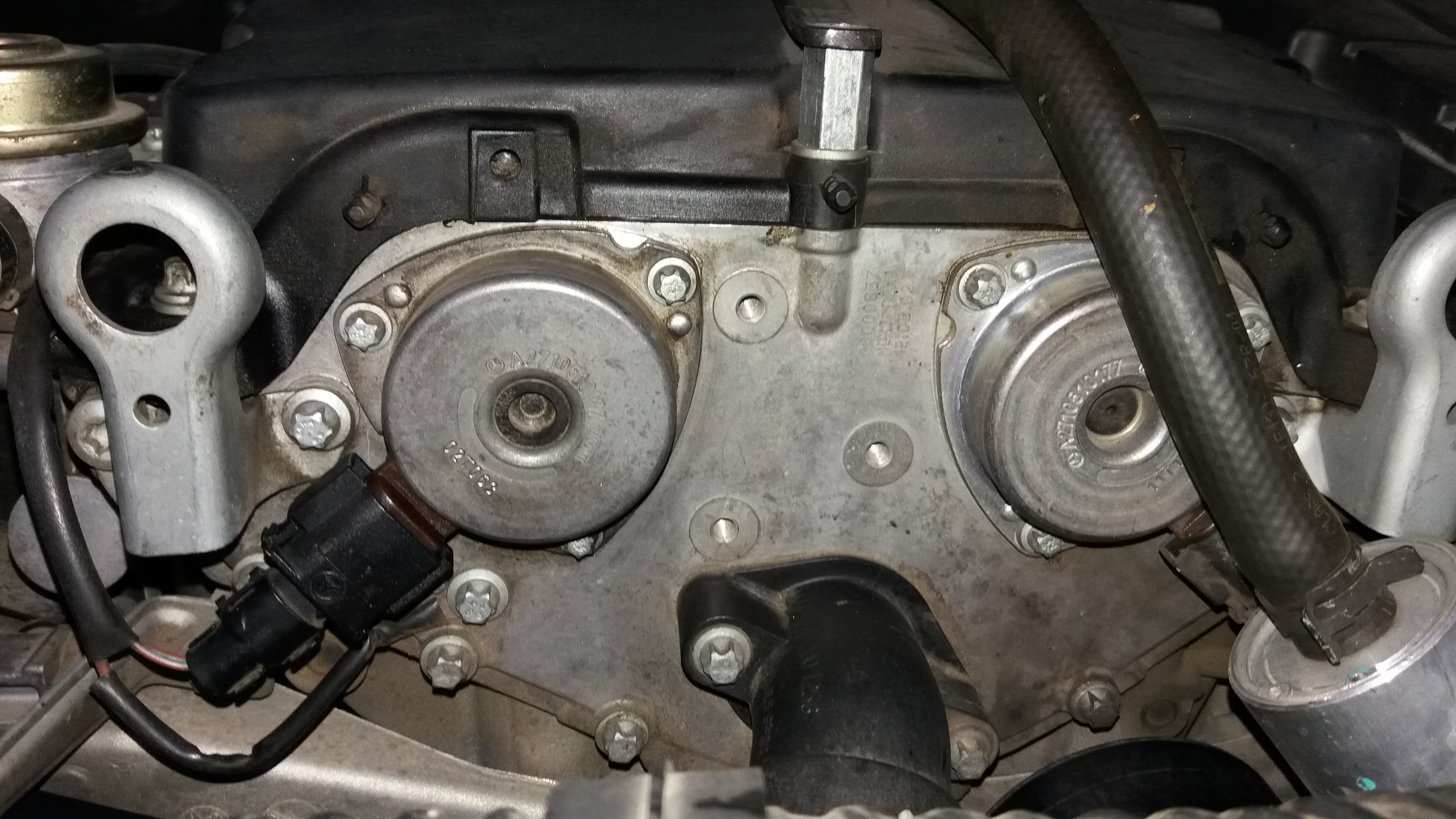

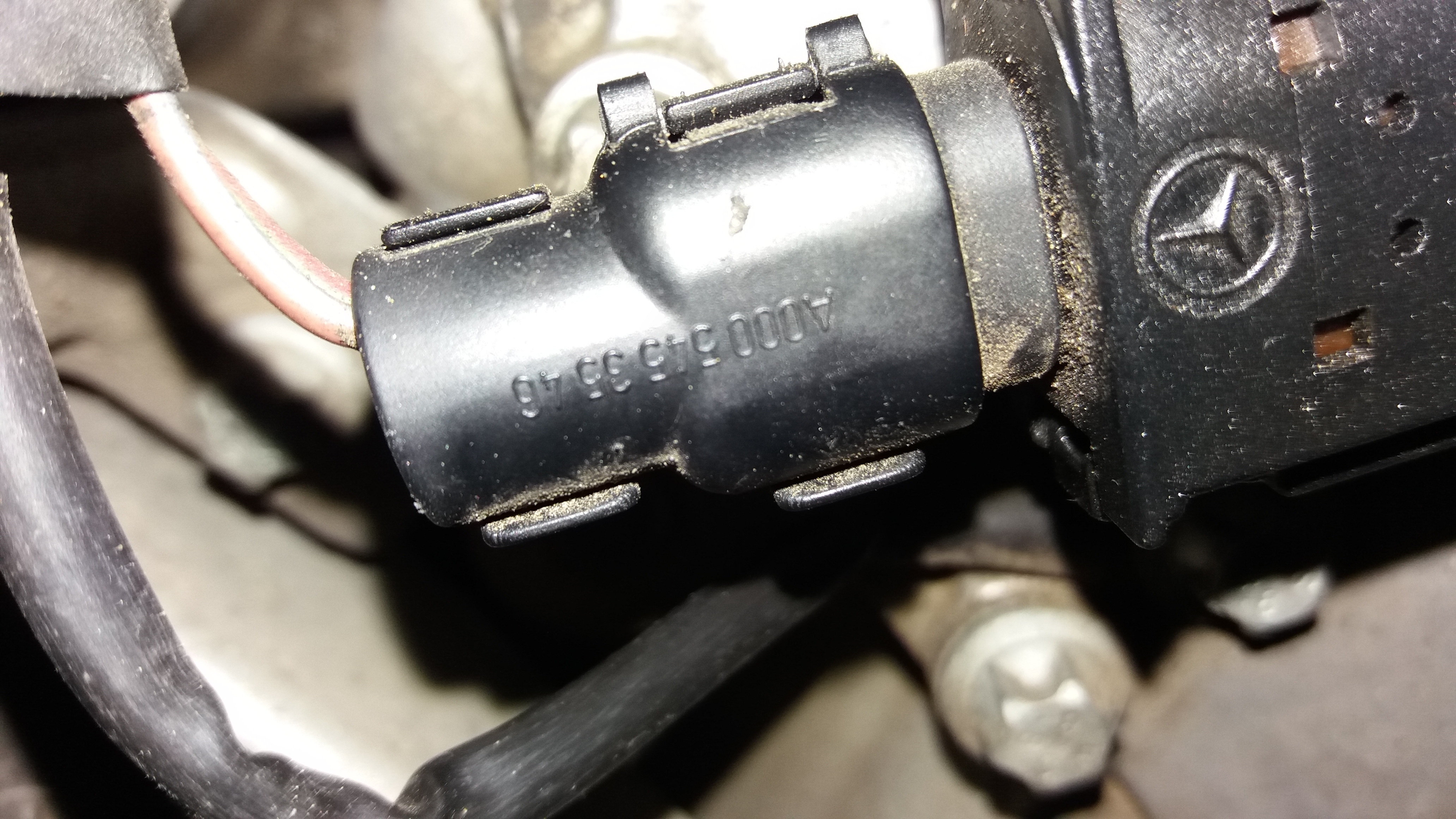

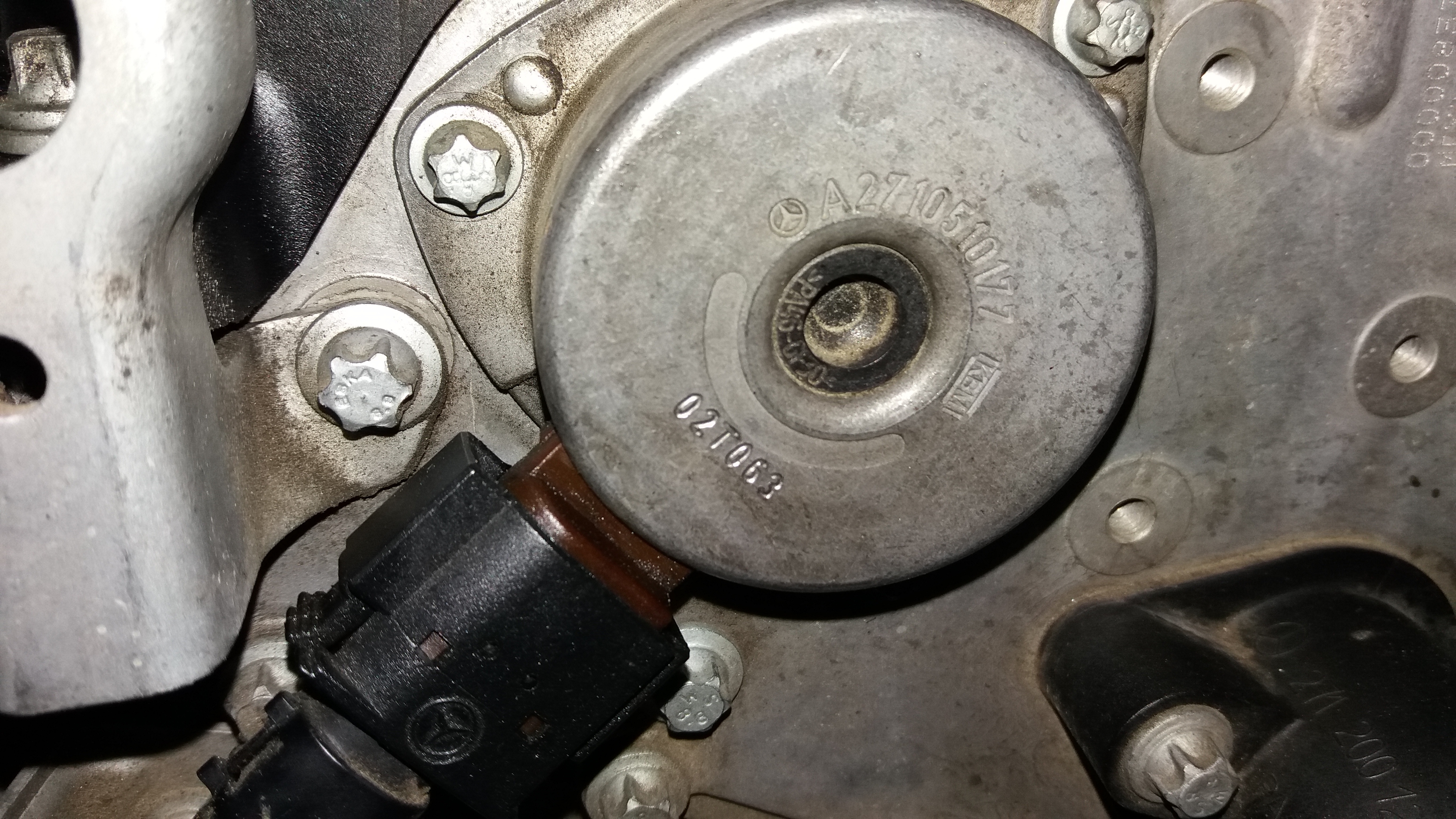

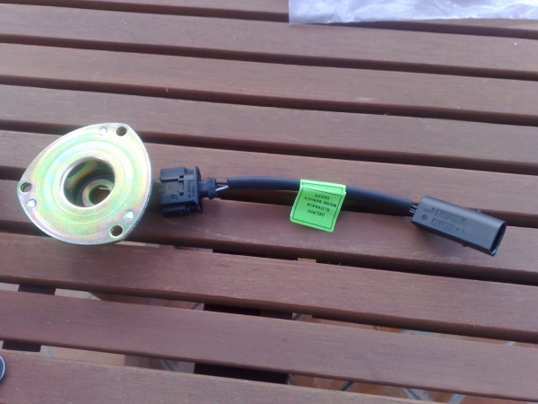

Io ho questi credo siano quelli già modificati anche se i tre numeri iniziali sono diversi credo che si riferiscano al modello di macchina.
I cavi non credo siano quelli modificati.
    2.9 MB · Visualizzazioni: 3,118
    2.7 MB · Visualizzazioni: 1,053
Controlla , sugli spinotti dovrebbe esserci il codice.....se li smonti sostituisci o-ring....
Sapevo di quel problema, posso aggiungere a quello che dice Galassia, visto che generalmente il difetto (l'olio segue il cavo che s'imbeve) si manifesta in maniera graduale, pulisci e controlla la situazione a distanza di tempo.
Nordkapp;n195556 ha detto:
Quoto in pieno , quello che dice Nord kapp, " per capillarità" , e mi correggo su quello che ho scritto prima , ""se li smonti sostituisci o-ring...."" , intendevo sensori/magneti , se li smonti cambia o-ring.... scusate...
Ma sono i connettori ( di origine , ora sostituiti da questi ) , come t'ho già scritto in altro post , se ti fidi mandami il n° del telaio in M.P. , e appena posso ti dico... :wink:
:wink:Ho capito...infatti sui miei connettori i codici sono diversi da quelli postati da te.

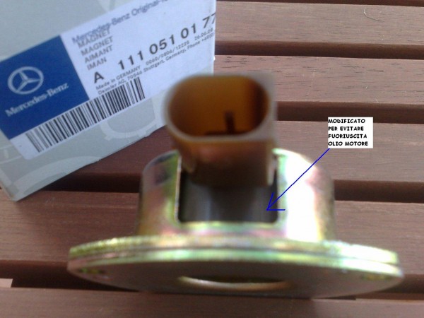

Ciao Don, scusa il ritardo , ma ho ribolato un pò.. ,allora il SENSORE che hai dovrebbe essere " A 271 051 01 77 " , e quello nuovo " A 111 051 01 77 " , per il cavo connettore , sul materiale che ho, non ho trovato nulla , ma guardando in rete , il cavo connessione ok , " A 271 150 27 33 " , ma a questo punto fai tu le comparazioni e valutazioni... , ciaooo
Ho ricontrollato e ho il connettore sensore sinistro (vista frontale del motore )pieno di olio.
L ho già pulito diverse volte ma si imbratta sempre.

Non credo sia questione di oring perché non perde dai bordi del sensore,ma l olio va direttamente nel connettore.
Rileggi post N° 2 ...... e bisogna cambiare tutto ...... ( ma che sia il kit modificato... )....
Ciao galassia,mi confermi che il kit modificato è quello con codice postato sopra?
Così procedo all acquisto.

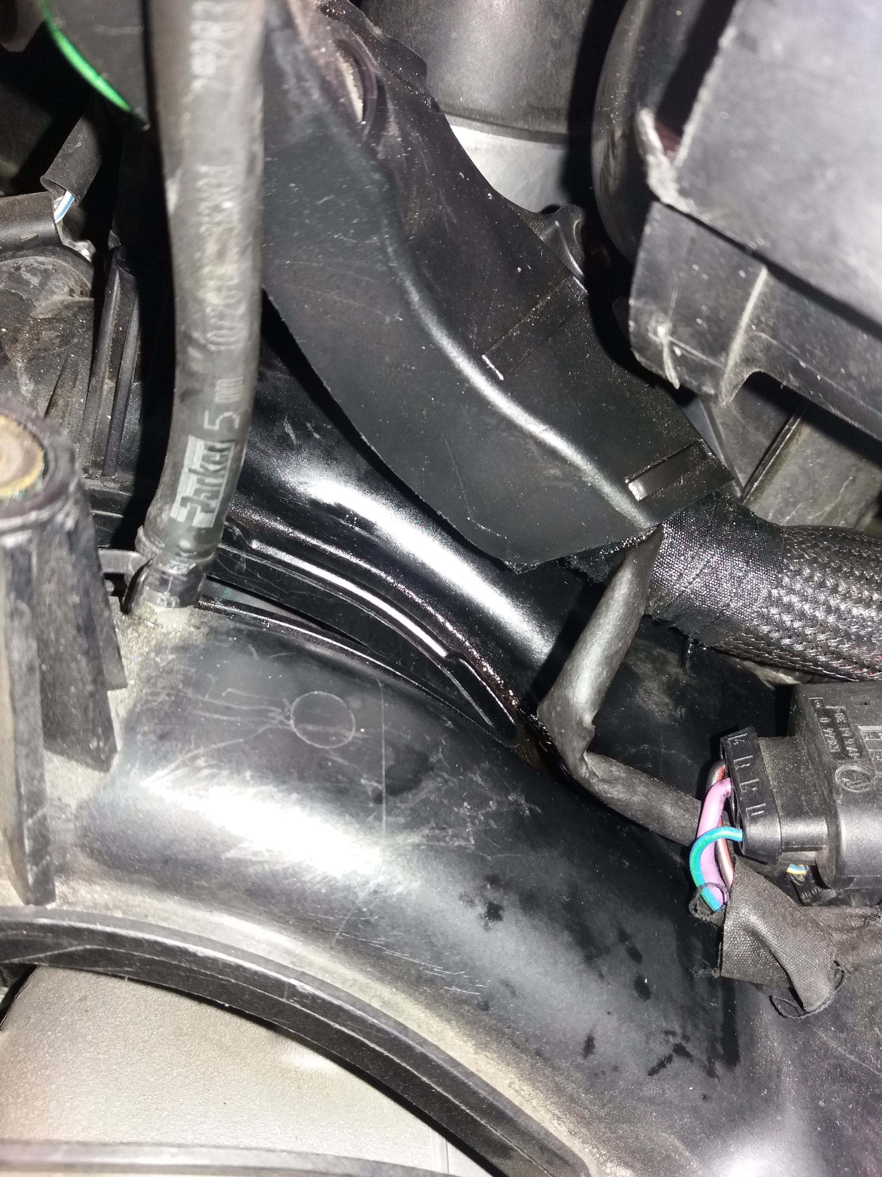

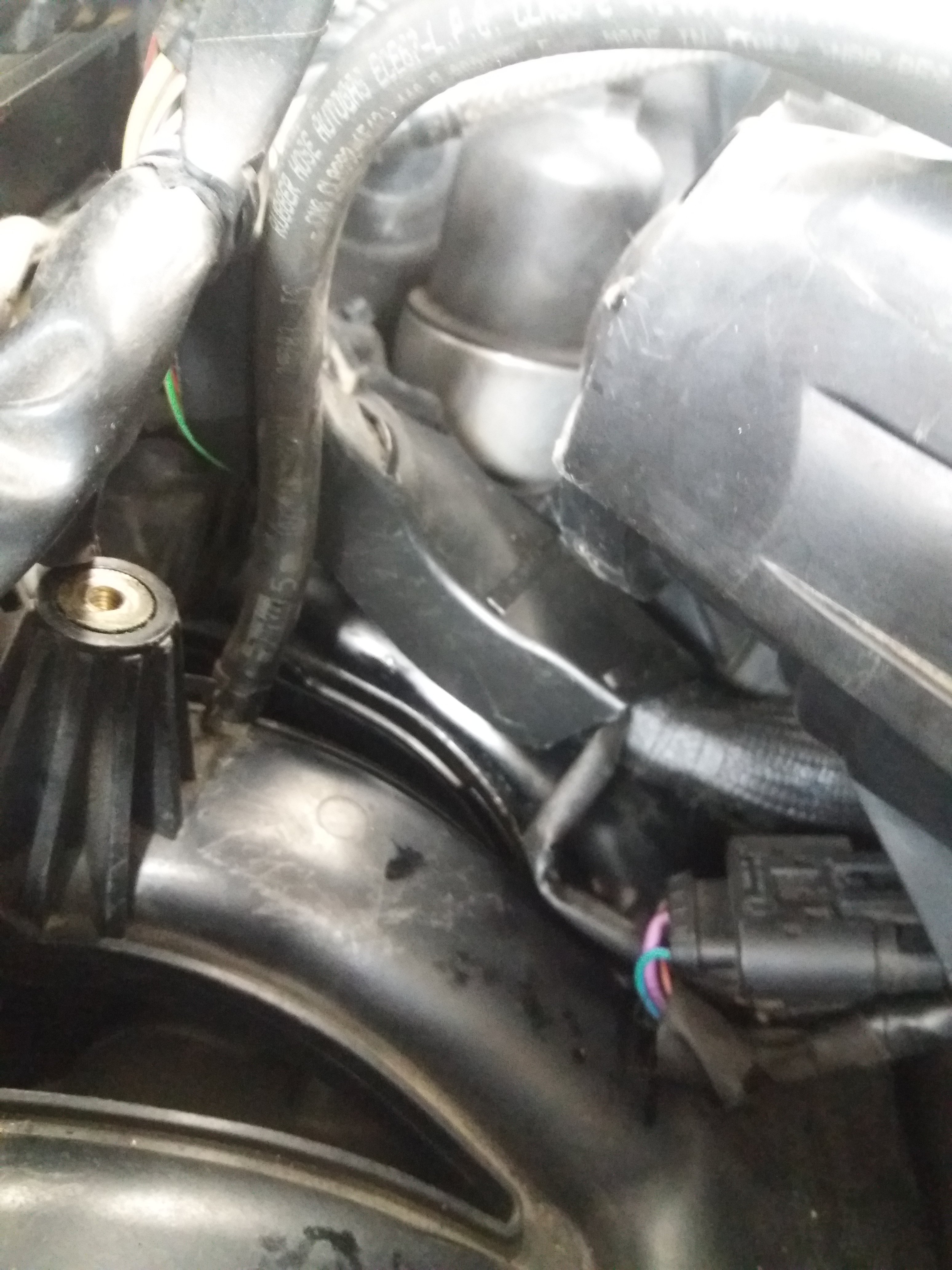

Ciao galassia,in questi giorni ho cambiato la guarnizione coperchio valvole e togliendo l'airbox ho trovato il collettore di aspirazione pieno di olio ,naturalmente anche i cavi sopra di esso,visto che è da lì che è caduto l olio.
Per fortuna alla centralina non è ancora arrivato.
