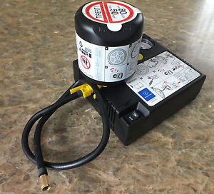

Il tire-fit non è una schiuma che riempie la gomma, ma è una schiuma che va coprire il buco, rendendo la gomma quasi stagna, la bomboletta a pressione riempie pure lo pneumatico d'aria che pian pian pianino si sgonfia e permette di fare 80 km (se non ricordo male)...poi, a quanto ne so si può tranquillamente riparare lo pneumatico e ri-utilizzarlo.
Ecco una foto del Kit Tire-Fit
Ed Ecco u Video sul funzionamento:

Col tirefit come al solito non si possono riparare particolari buchi, quindi se sei in posto disgraziato a 10 km da qualunque cosa/casa, devi farti venire a prendere col carro o con minimo un ruotino di scorta; il tyrefit te lo puoi comprare anche come bomboletta generica da un qualunque ricambista, sarà meno bello ma funziona lo stesso; teoricamente dopo qualche anno (5/10) dovresti comprarne uno nuovo perchè non si garantisce più il perfetto funzionamento.

Come tutti i normalissimi prodotti, infatti io ne tengo un paio di bombolette nel bagagliaio, immetti la schiuma e poi a bassa velocità percorri qualche km in maniera che si espanda per bene.

Scusate ancora ma la bombeletta deve essere usata tutta per la ruota?
Cioè è monodose e poi si getta?
Ho visto quella mercedes ha un manometro una pompetta (sul link di spiegazioni di serie e). Quella a differenza della bomboletta è riutilizzabile?
