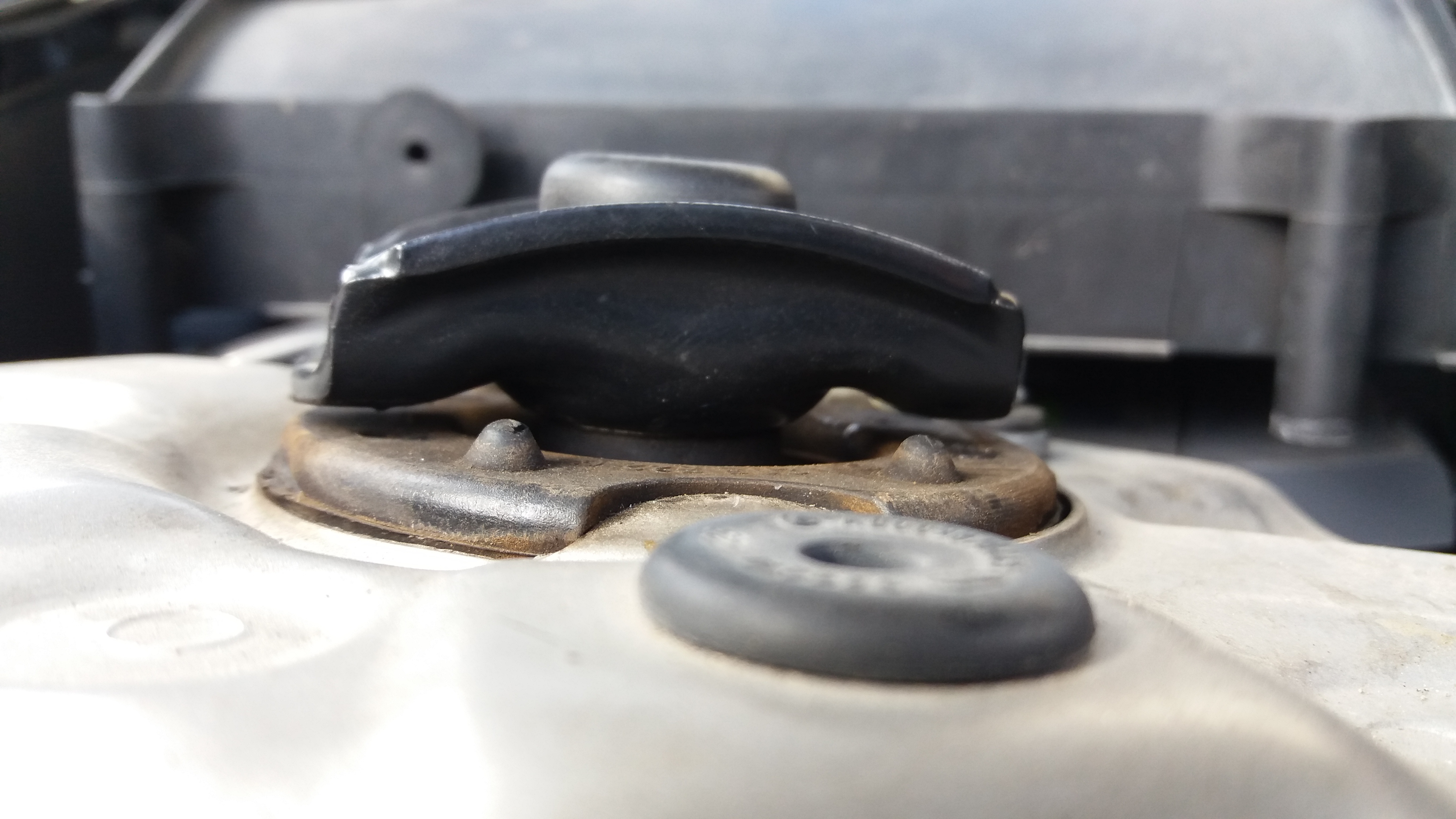

Salve ragazzuoli oggi mentre cercavo di capire i vari problemi,ormai cosa normale,ho notato che i tamponi non sono a contatto con il " blocco" degli ammortizzatori,ma c è un vuoto di circa mezzo cm.
Allego foto
    1.9 MB · Visualizzazioni: 772
Ciao Don, quello che hai fotografato , è il piattello , e direi che è ok, il tampone cuscinetto , è sotto ,e rimane chiuso da un dado , sopra la sede della molla parte superiore...
Mi sorge un dubbio sul supporto ammortizzatore,scuotendo la macchina se metto la mano sul supporto sento proprio del gioco fra il piattello e la piastra superiore.
Sicuro che sia normale quel vuoto?
Non vorrei dipendesse da quello il fatto che l assetto è tutto scomposto.
Ciao Don , ti avevo detto che ci sta.... , ma domanda avevi fatto sostituire gli ammrtizzatori???
Ciao galassia..gli ammo li ho cambiati circa 30000 km fa.
Ho fatto una prova a spessorare quel vuoto è sembra non aver più quel dondolio fastidioso e pericoloso.
Ciao , devi far controllare che ci sia il tampone .... , ma con 30000 km , o non l'hanno cambiato o era da sostituire ???? , ritorna da chi ha eseguito il lavoro ......
