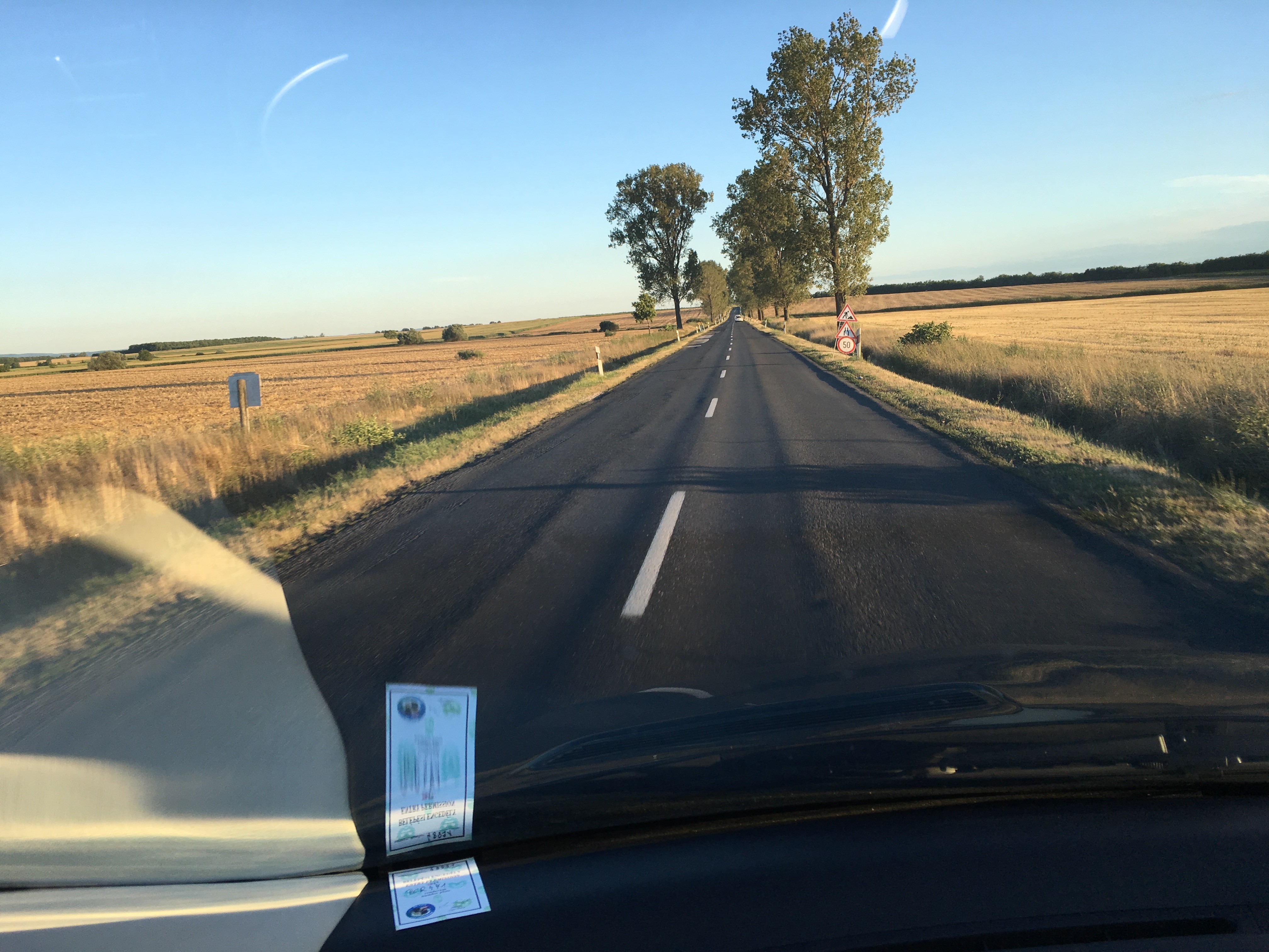

Per capirci meglio...intendo strade in questo stato...sarà il periodo estivo ma sembra davvero di essere in barca... :rolleyes:
    2.5 MB · Visualizzazioni: 777
Quelli che si vedono sotto l'asfalto sembrano più dei tubi messi troppo in superficie per essere coperti con asfalto; complimenti per l'impresa appaltatrice.
In realtà è la superficie stradale che ha ceduto negli anni per il continuo passaggio di mezzi pesanti...articolati, trattori esagerati etc...
Stesso tratto fatto con una piccola Peugeot e nessuna "imbarcata" evidente...cerchi da 14 pollici 155..
Entra in gioco anche la carreggiata delle auto, probabilmente con la larghezza entra in "corsie" che mandano le ruote all'esterno
