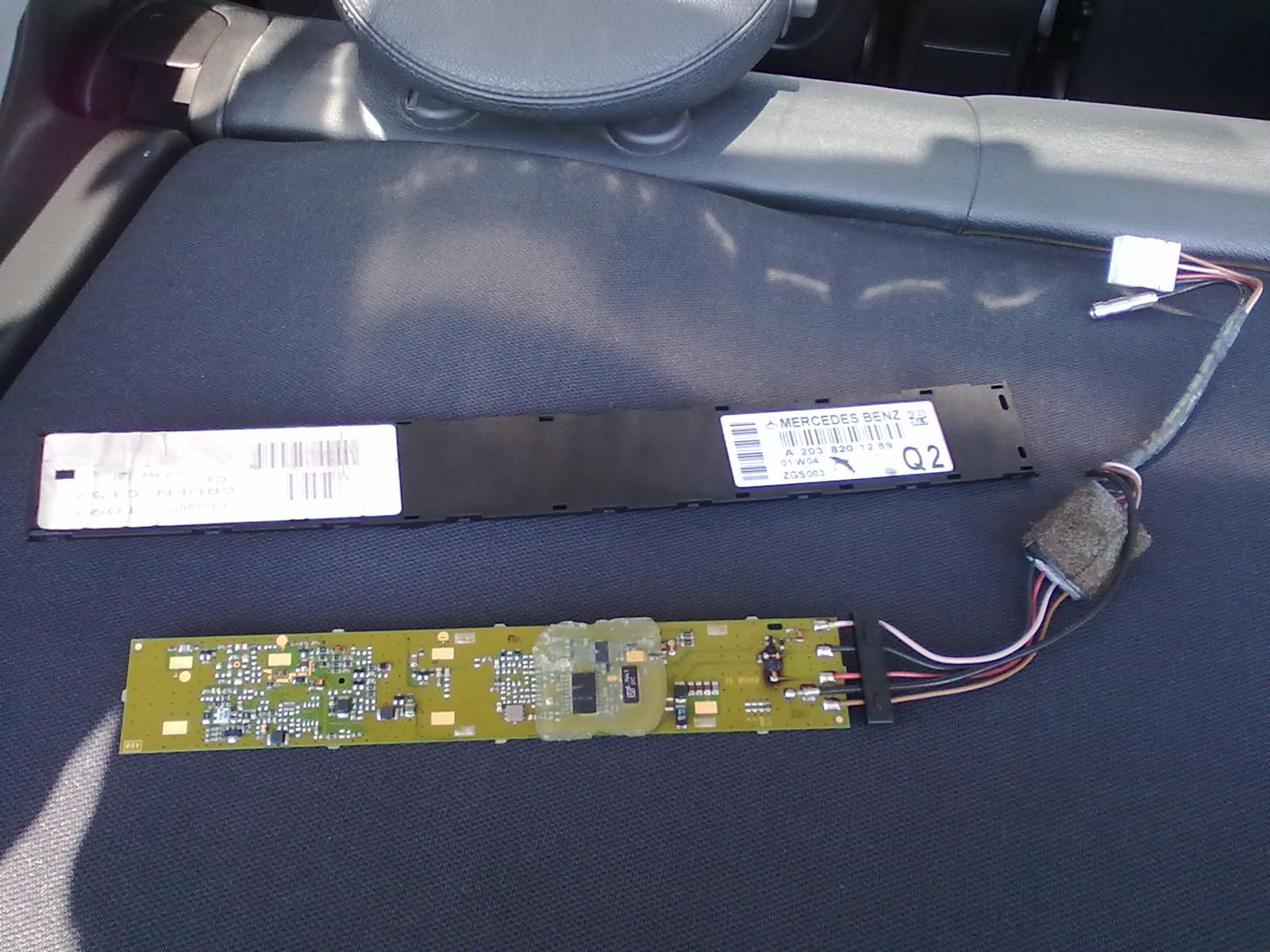

amplificatore antenna

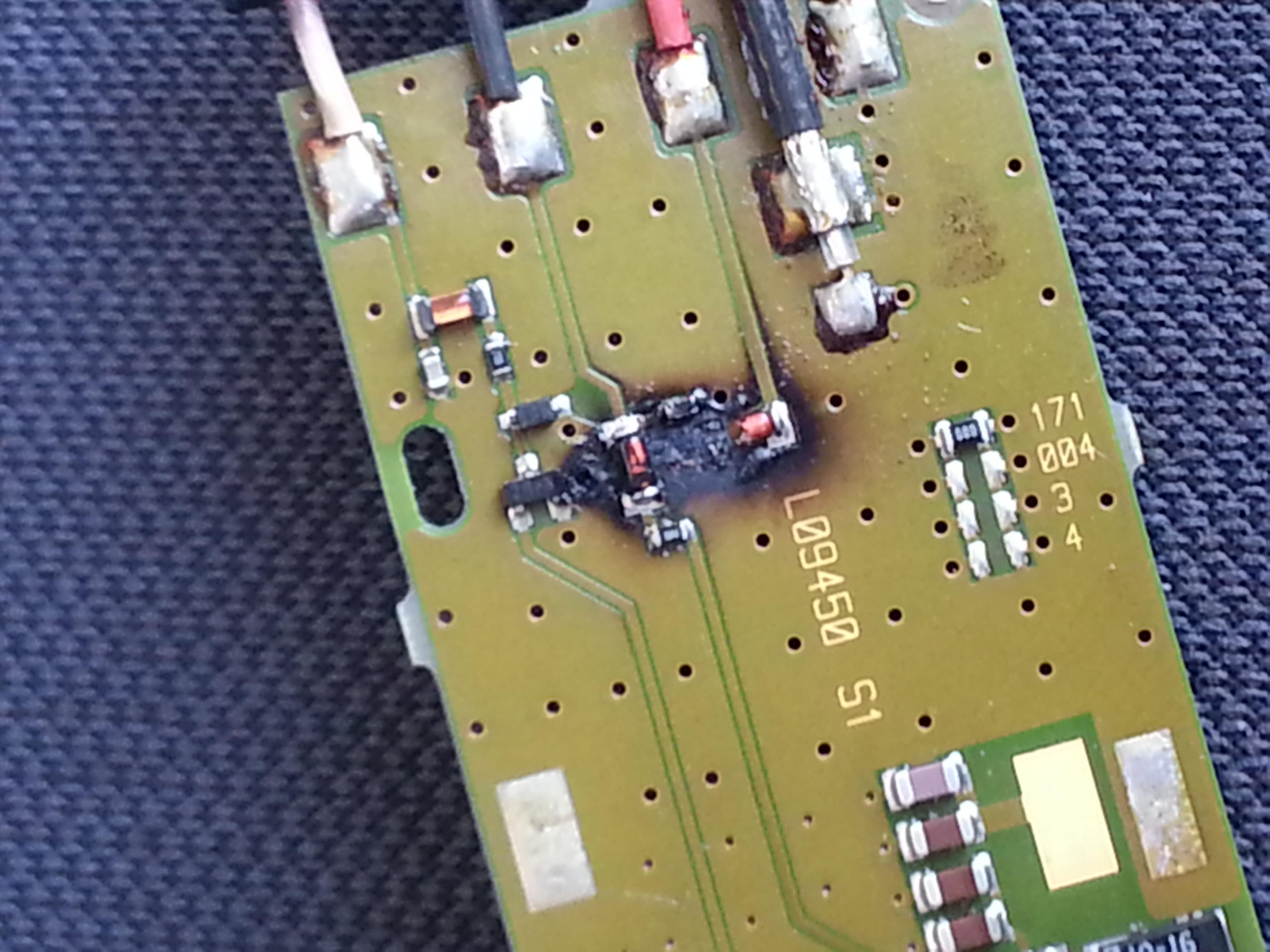

ho il tuo stesso problema, nel lunotto c'è l'amplificatore dell'antenna, nel mio si è bruciato una parte piccolissima, che adesso provo a riparare. nuova costa 180 euro 20121020_100442.jpg201020121265.jpg
queste sono le foto fammi sapere.. ciao
pure io ho il vostro problema e mi dissero che dipendeva dall'amplificatore del segnale dell'antenna.
a te cosa si è bruciato?
ragazzi proprio poco fa ho smontato l'amplificatore dell'antenna e sotto le due schede ho trovato una polverina/patina grigia che mi da la sensazione di quando si brucia qualcosa... secondo me quando ho oscurato i vetri è andata a finire dell'acqua nelle scatolette che mi ha fatto bruciare qualcosa o ammuffire le schede.
che ne dite può essere?
di bruciato però non ho trovato niente,a vista è tutto ok,che posso fare?
