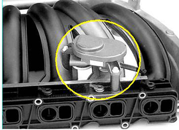

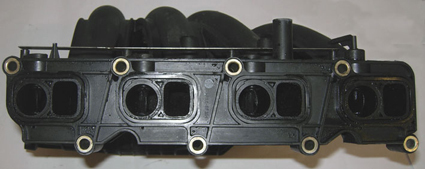

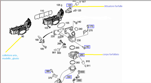

Alla mia w204 del 2010 blueefficiency 125 kw. si è successa la spia avaria motore. Alla diagnosis mi riescono 2 errori. P246397 contenuto fuliggine filtro antiparticolato, funzione limitata e P211271 valvola da farfalla , componente chiuso. La macchina da ferma e limitata a 3000 giri, invece n marcia va oltre ma meno potente. Cancellati i errori, ho fato un tratto di autostrada a regimi alti dei giri, ma dopo un ora, dopo 2 riaccenssioni del motore la spia si è riaccessa di nuovo. A riscontrato qualcuno questa problema? Consigli? Grazie
