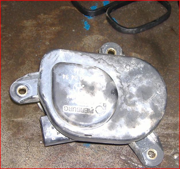

Aggiorno il discorso, ho trovato il fusibile n.54 che si trova sotto il cofano del lato guida, bruciato, che corrisponde motorino dell canale immissione collettore aspirazione ho stotituito il fusibile e infatti la scritta "liquido raffreddamento, recarsi in officina" si è cancellata, però è rimasto acceso il simbolo del motore, ho fatto un po' di ricerche e non sono riuscito a capire e vedere dove si trova, probabile sia questo nell' immagine allegata.
    78.2 KB · Visualizzazioni: 712
