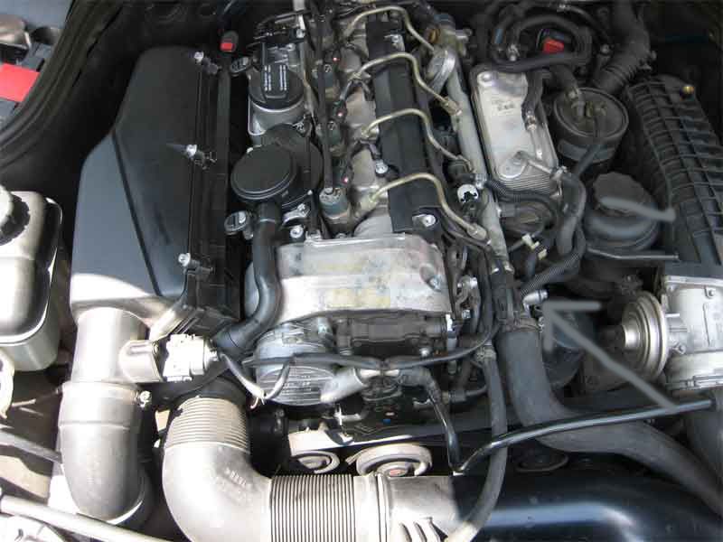

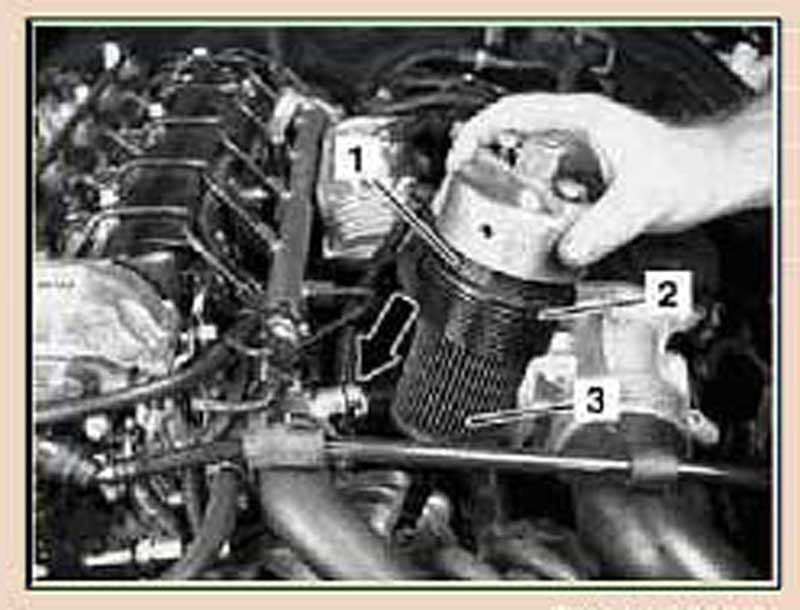

Ho trovato delle informazioni sullo smontaggio del filtro olio, nelle varie fasi dicono di SMONTARE la fascetta di fissaggio della tubazione del carburante e di rimontarla a filtro sostituito, prova a vedere se è quella che ti dà noia.
Ti posto una foto, la fascetta è indicata dalla freccia grigia, non mi è riuscito trovare altro colore:
(quell'altro segno grigio sopra non c'entra niente, mi sono dimenticato di toglierlo, l'ho visto adesso)
Grazie Alessandro, ma non riesco a capire dove si trova la fascetta!, in corrispondenza della freccia, vedo una specie di vite con la testa verso dx e a torx; è lì nei paraggi?
Purtroppo ho messo la freccia troppo in alto, la fascetta è sotto la freccia, un pò si vede.
Parlano di smontare quella.
Ecco la foto originale, ti avevo postato l'altra perchè si vedeva meglio.
La freccia nera indica la direzione dove è fascetta, devi controllare in macchina dove effettivamente e se è quella che ti dà noia oppure no:
Che poi sarebbe il termostato? Pensavo fosse la fascetta che tiene il manicotto. Certo è curiosa la cosa. Facci sapere con qualche foto poi:)
