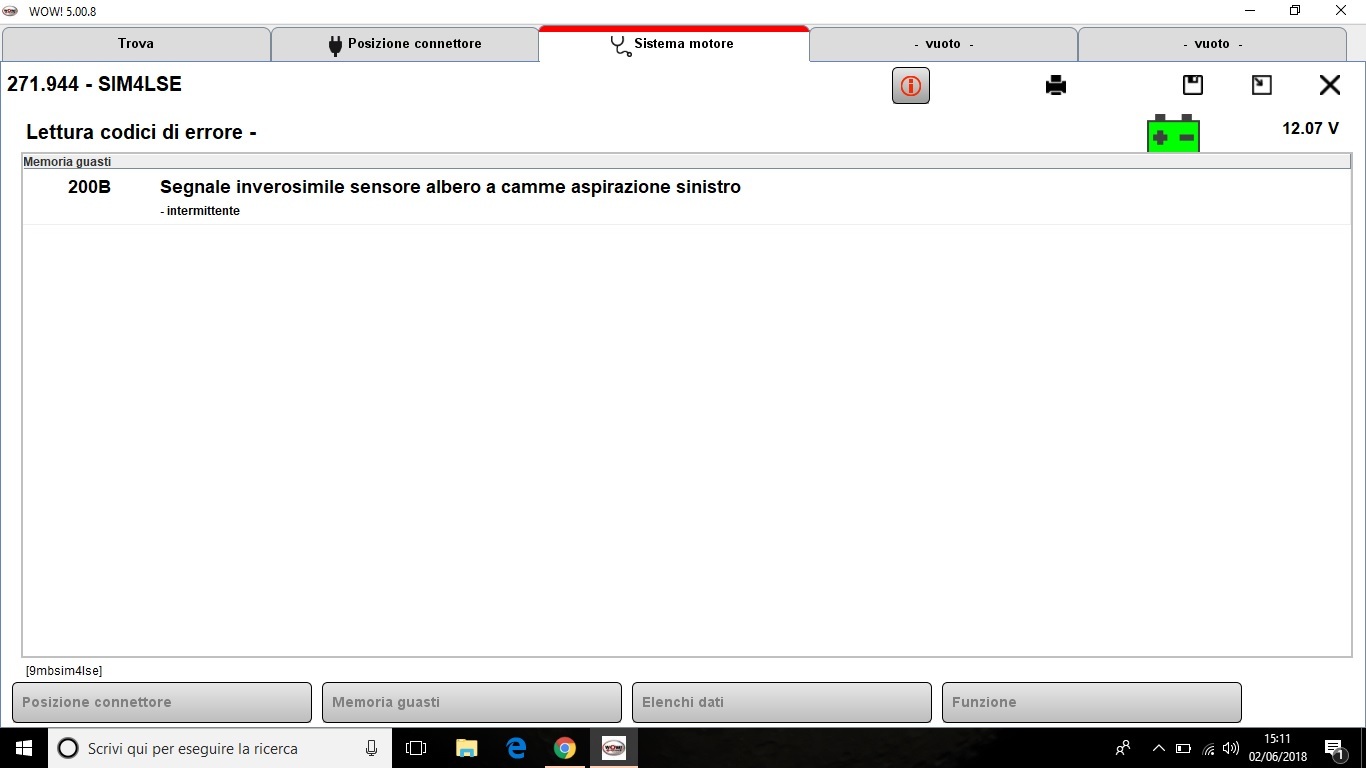

ecco lo scree shot
    87.1 KB · Visualizzazioni: 766

Veramente leggendo la diagnosi non é permanente come hai detto .. ma intermittente , detto questo , ti chiedo ancora una foto in primo piano della puleggia dove si é verificato il rumore .. e se puoi quasi tutte .. ci sono 4 tipi di schemi su quella auto 2 con 8 puleggie e altre 2 con 7 puleggie... dopo mi spiego
Con questa diagnosi si riesce a capire se il sensore è ok .. ma non nel tuo caso non é saggio avviarlo ancora , quindi se ti destreggi un po' riesci a capire se c'è salto il temuto salto della catena con sfasatura ( ti auguro vivamente di no...) ... poi si può parlare di come testare i sensori Hall.....

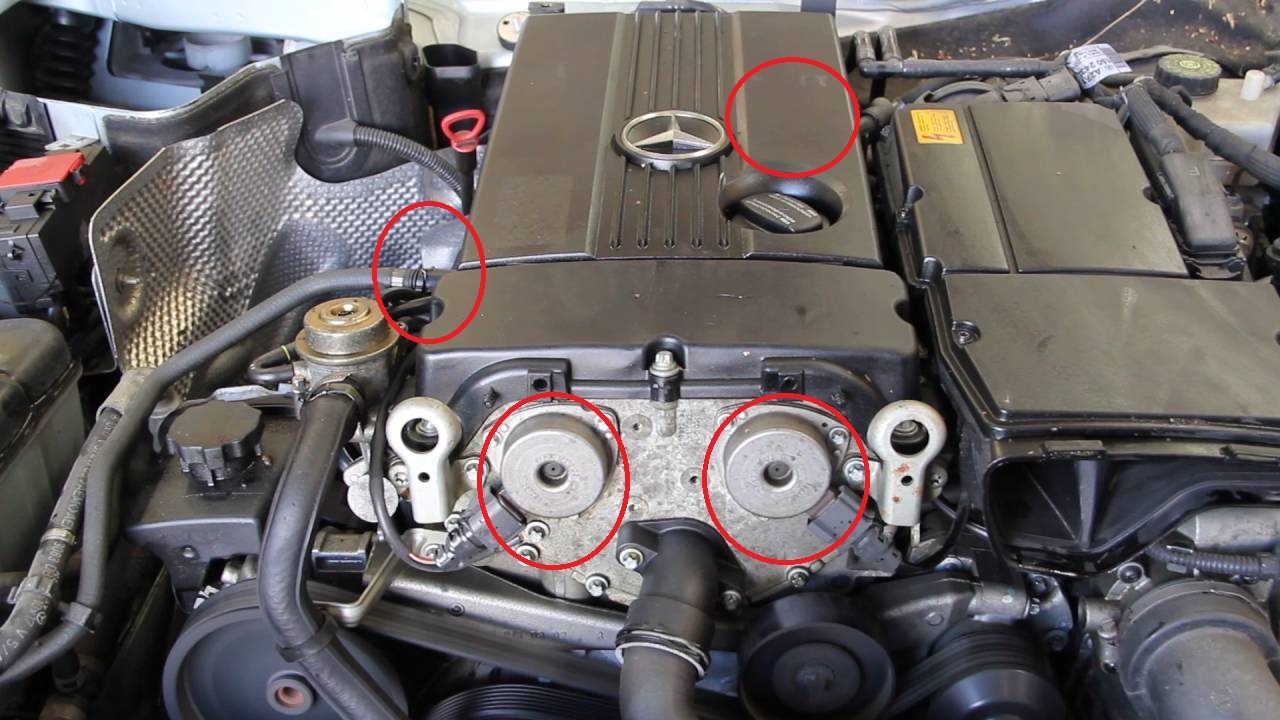

Ciao Ragazzi grazie ...
Allora la puleggia è questa... Quando provo ad accenderla il motore gira sento un ticchettio poi un pof e basta..
    167.6 KB · Visualizzazioni: 1,213
    178.4 KB · Visualizzazioni: 2,018
Ciao ermans. ,
Se é la puleggia cerchiate in rosso non é stata lei a provocare l'eventuale scavalcamento della catena.
È dopo il tuo nuovo scritto, credo che sia colpa certamente del tendicatena ( o del suo pattino ) se così è c'è un maggiore allungamento per cui il rumore con il rischio dello scavallamento..... ATTENZIONE .... in queste condizioni il motore é fuori fase ( di quel che basta per non fare dialogare i sensori a camme centralina e sensore albero motore per cui parte ma si ferma......) tieni presente che il salto di un dente equivale a 20° di differenza tra sensore a camme e sensore albero motore tanto...... dai tienici aggiornati incrociamo le dita..... Ciaoo
