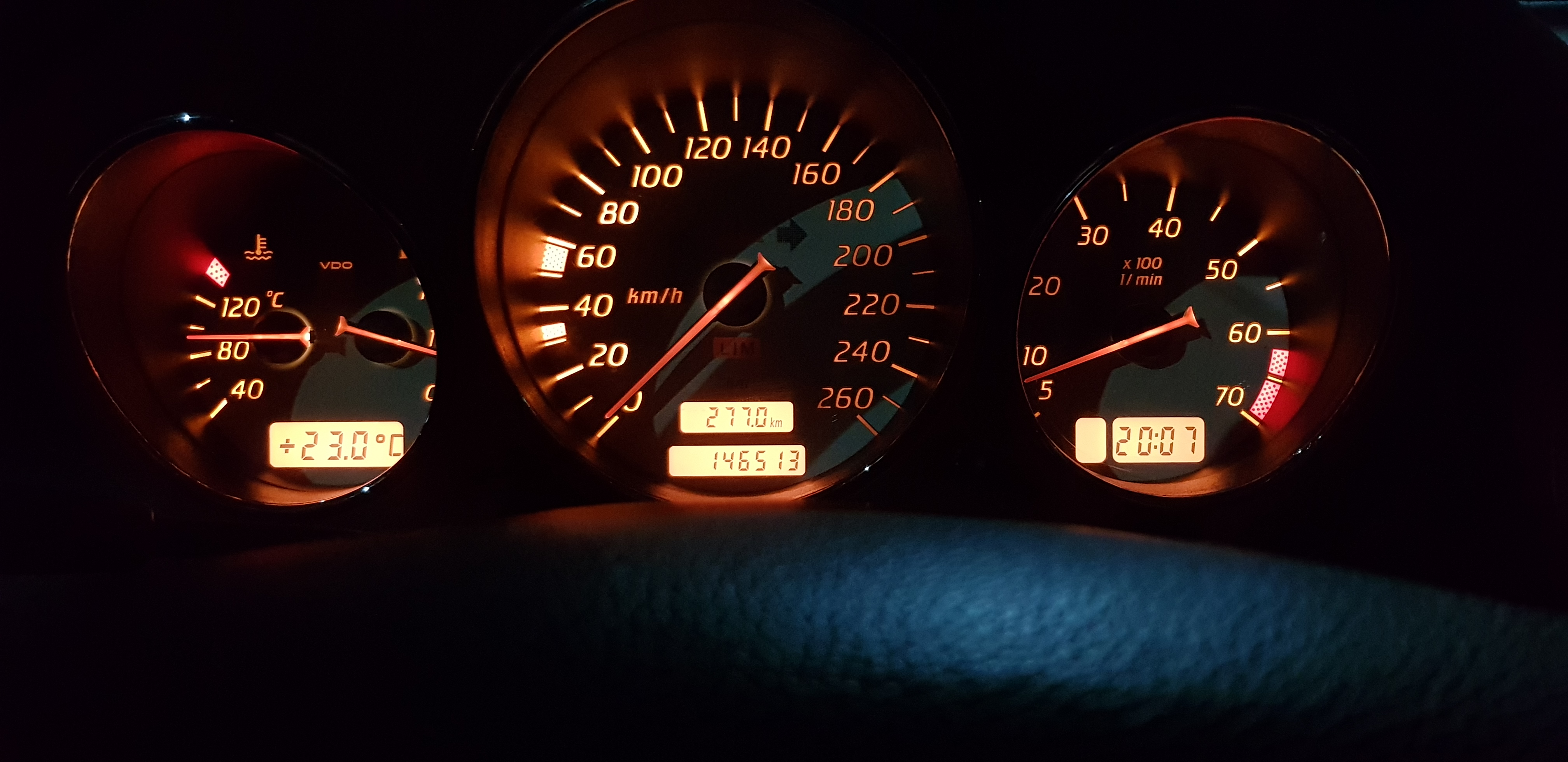

Ciao a tutti. Sono nuovo possessore di una SLK 200 Kompressor EVO del 2003 e mi sto cimentando con i comandi dell'auto.
Ho notato che il quadro (temperatura acqua e livello carburante - Tachimetro - Contagiri) pur regolato al massimo della luminosità hanno alcune parti più scure. Il tachimetro presenta meno illuminati i numeri da 160 a 260 Km/h ed il contagiri il numero 20 relativo ai 2000 giri. E' normale ? Oppure devo pensare che qualche lampadina si sia fulminata ?

Presumo sia una lampada sul retro fulminata, mi è successo su un altro modello, basta cambiarla. Per i simboli sull'interruttore non saprei dirti, dipende dai modelli e se hai acceso i fari.
Gent. mo Nordkapp, avevi ragione. Per quanto riguarda la scarsa luminosità di una porzione del tachimetro e del contagiri ho portato l'auto dall'elettrauto di fiducia che mi ha confermato trattarsi di ben due lampadine fulminate che, prontamente sostituite, hanno ridato luce al quadro.
