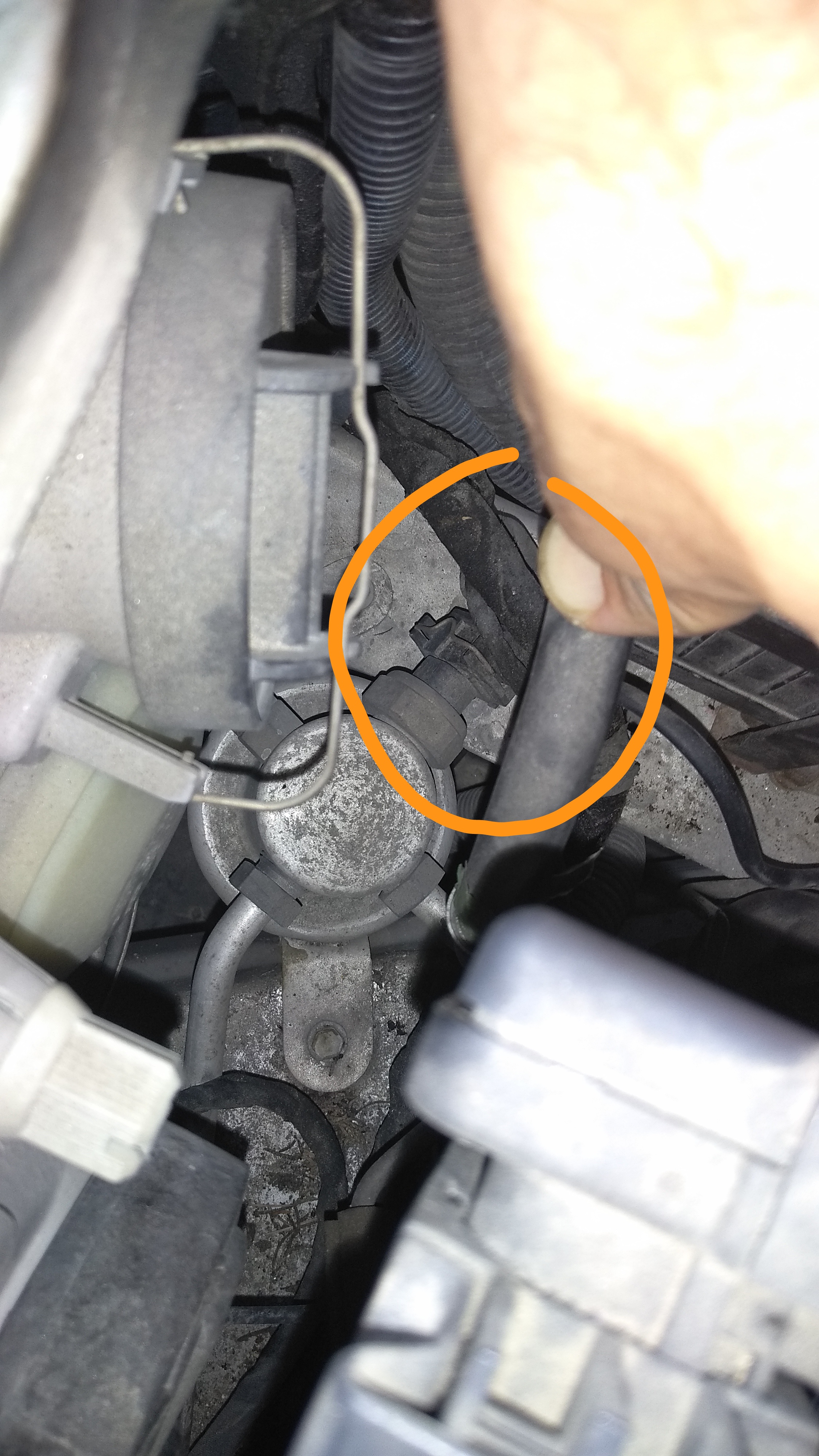

per caso il sensore di pressione é posto su un collettore / vaso di espansione?(allego foto)
come lavora il sensore? contatto chiuso con pressione adeguata? se così posso cortocircuitare i cavi e vedere se si attiva il compressore?
invece i sensori di temperatura dell'abitacolo come funzionano? sono sonde che variano la tensione? come potrei verificarli?
Grazie per il suggerimento.
Allego foto di quello che penso sia il pressostato

potrebbe essere,di solito è prima del filtro dessiccante,una specie di bomboletta di metallo prima dell'evaporatore su cui in genere c'è anche un occhio di ispezione in vetro....
non so se il tuo è NC o NA,ma almeno puoi verificare se lavora quando attacchi l'elettromagnete ,dopo un minuto circa il pressostato deve cambiare di stato...
a volte ci sono 4 fili,un contatto x la centralina/o diretto all'elettromagnete e l'altro x la ventola radiatore....
se lavora diretto,il contatto sarà un NC ovvero rimane chiuso e il compressore pompa finchè non raggiunge la pressione giusta e il gas diventa liquido,poi si apre e ferma il compressore finchè il liquido non è passato dalla valvola capillare o valvola di espansione e ridiventa gas facendo così diminuire la pressione e via così....
comunque se ti mancava gas significa che hai una perdita e va risolta prima di qualsiasi intervento...
grazie delle info, il gas non era mai stato ricaricato dal 2000. domani farò delle prove.
