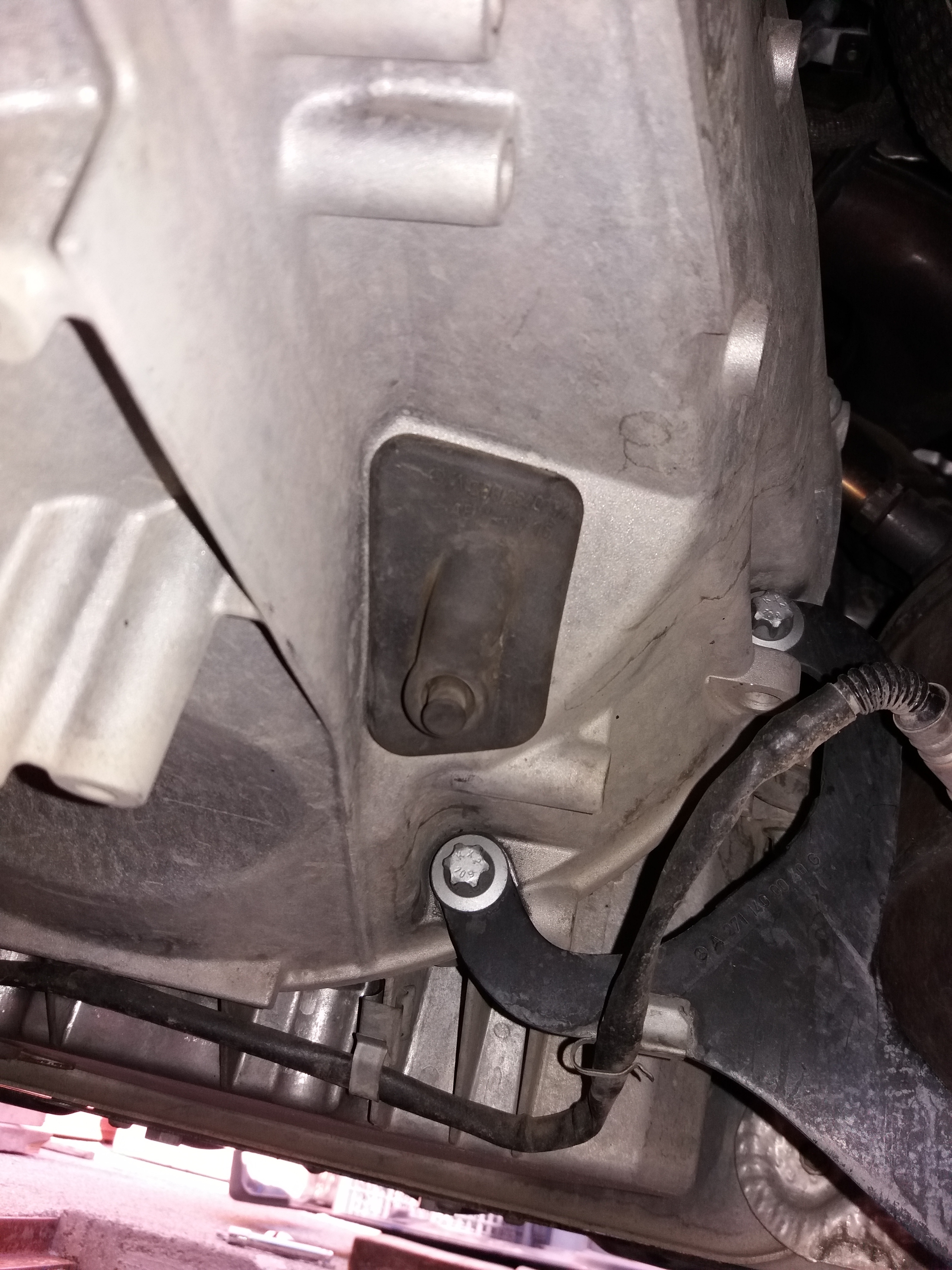

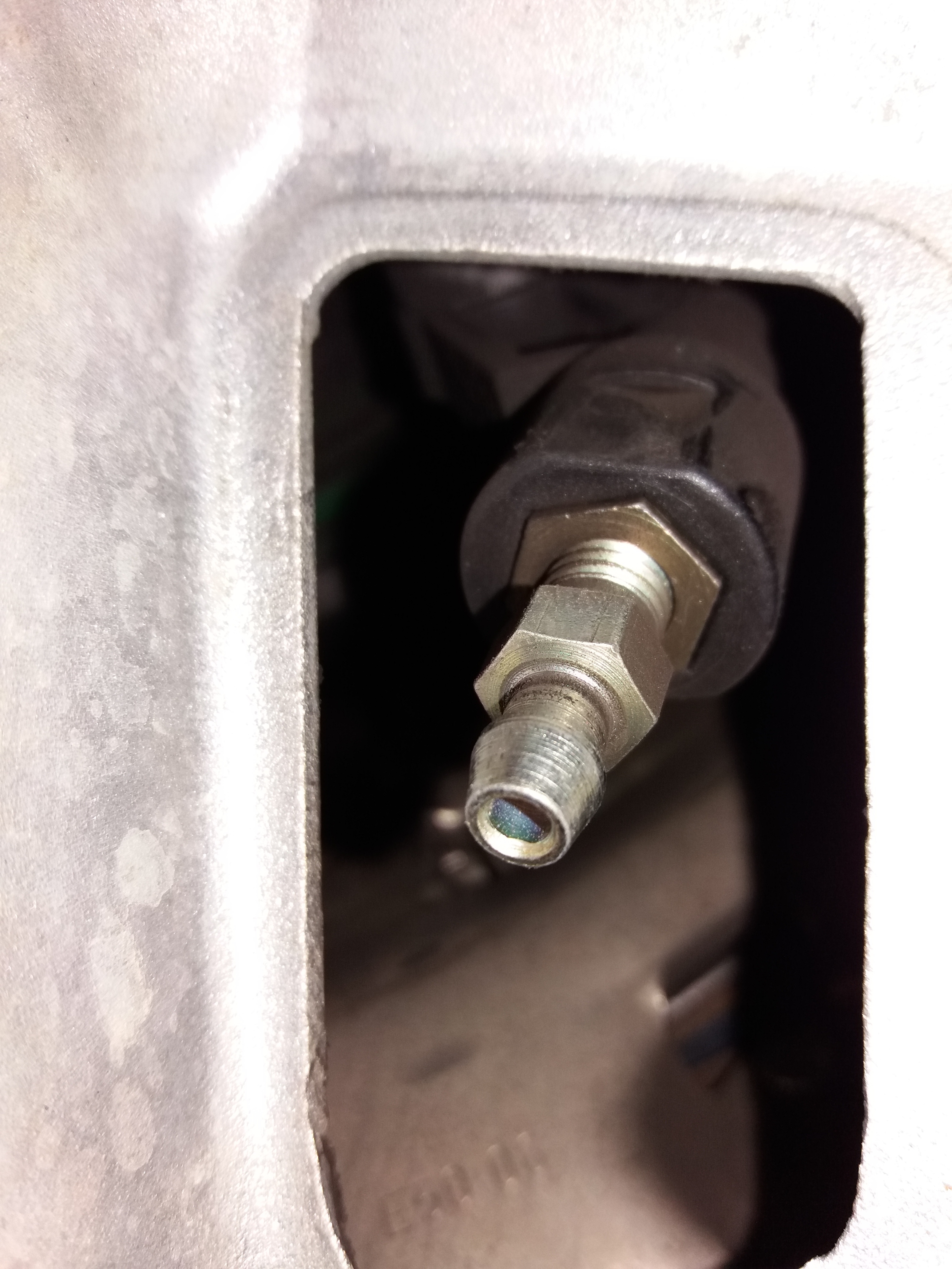

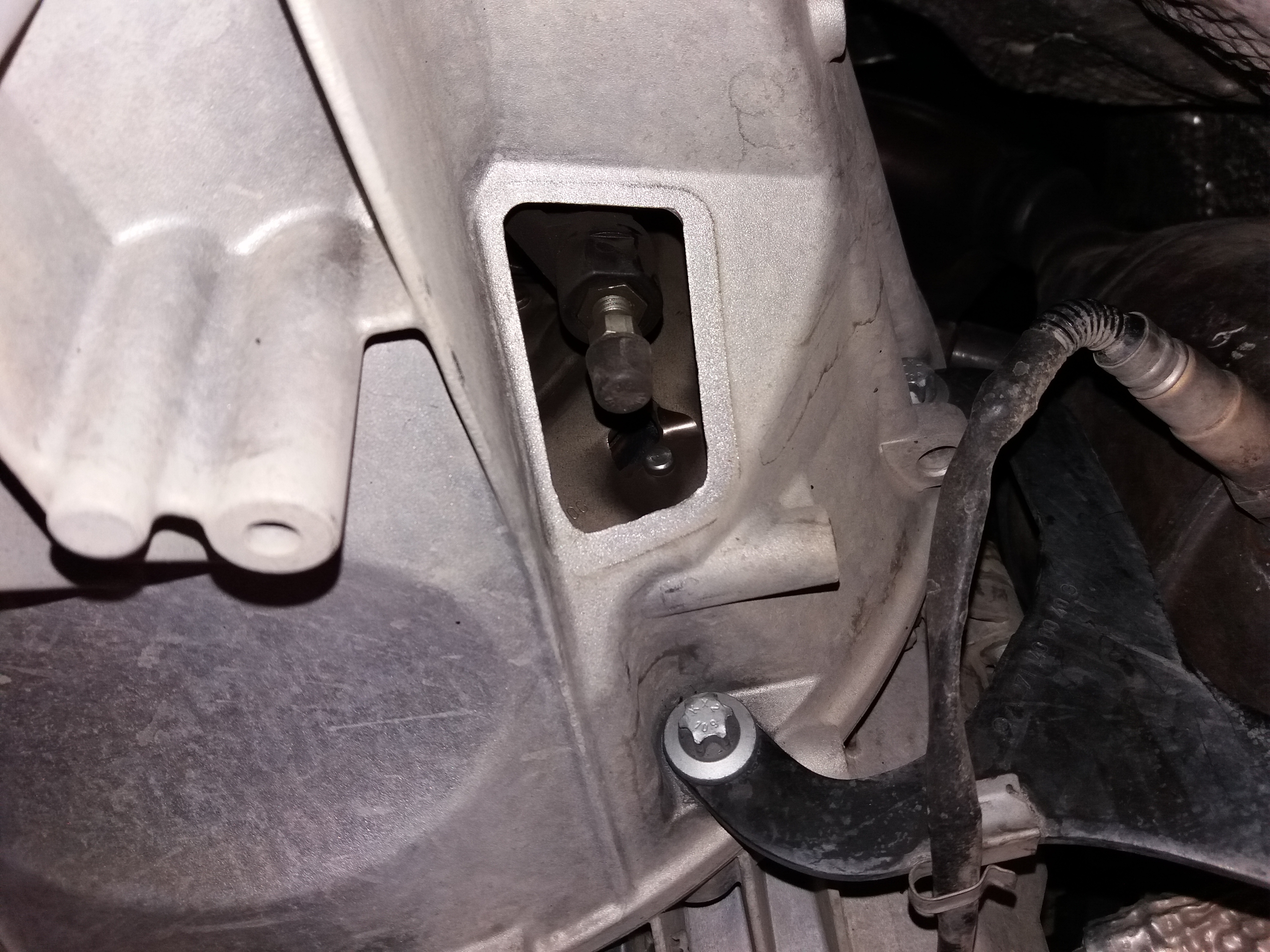

Poi sapreste spiegarmi a cosa serve questo pezzo?
A me sembra uno spurgo olio.
Si trova proprio sotto al cambio sotto il coperchietto nero che si vede nella foto sopra.

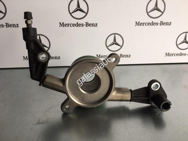

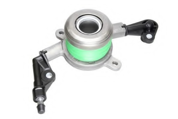

Don;n196616 ha detto:
Serve per fare lo spurgo all'impianto idraulico della frizione , dai un'occhiata alle foto ""leva disinnesto "" .... Ciao :wink:
