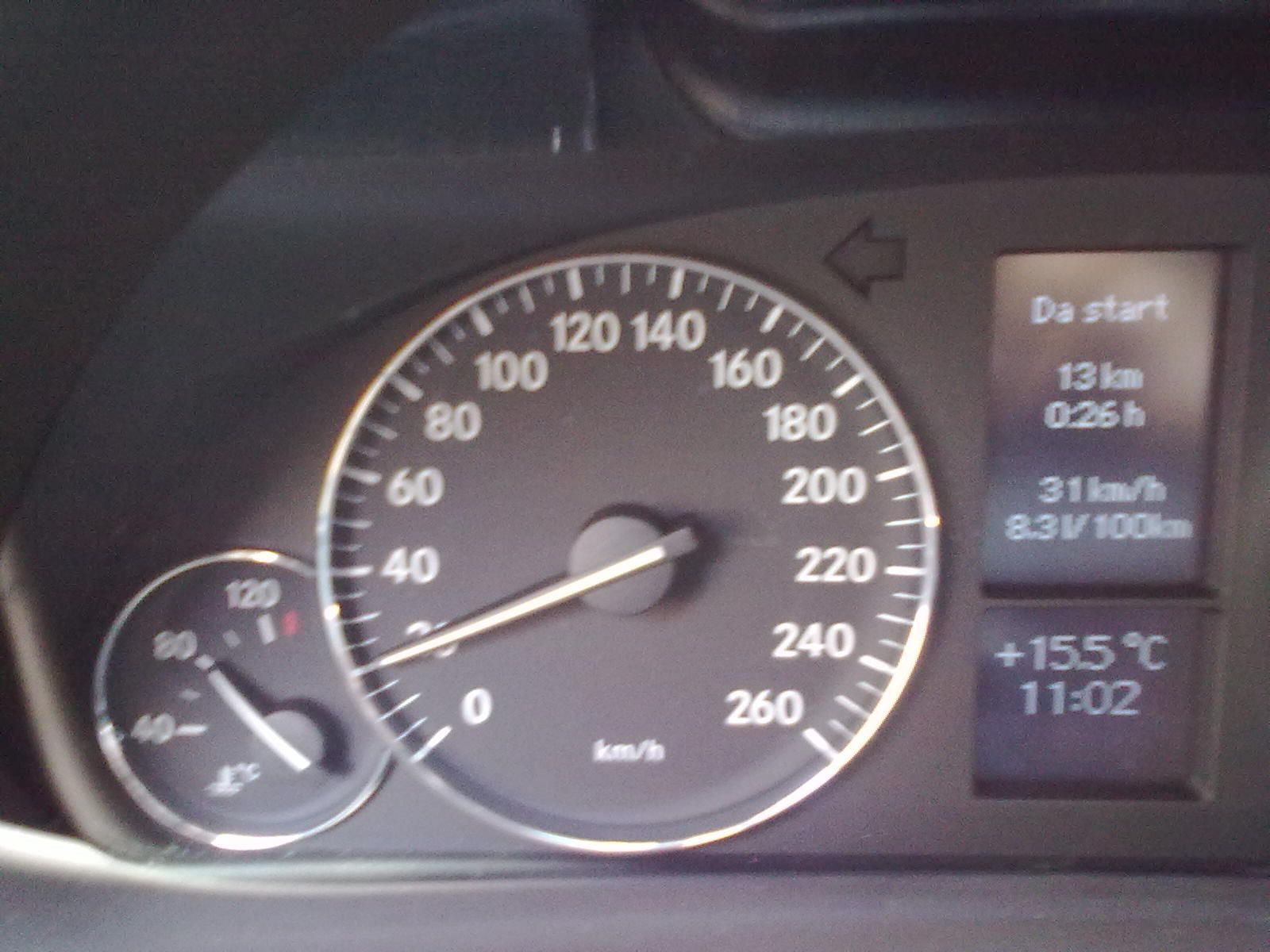

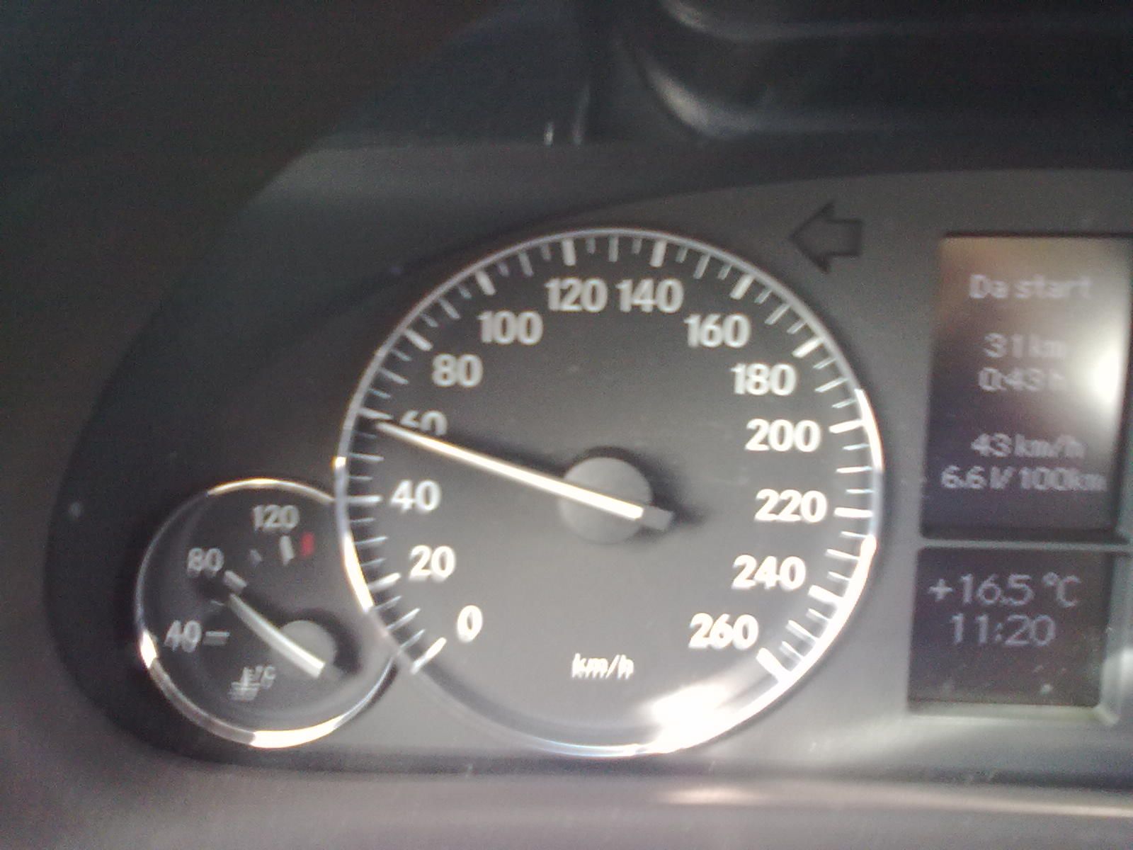

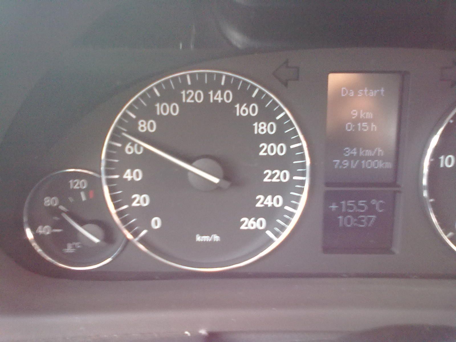

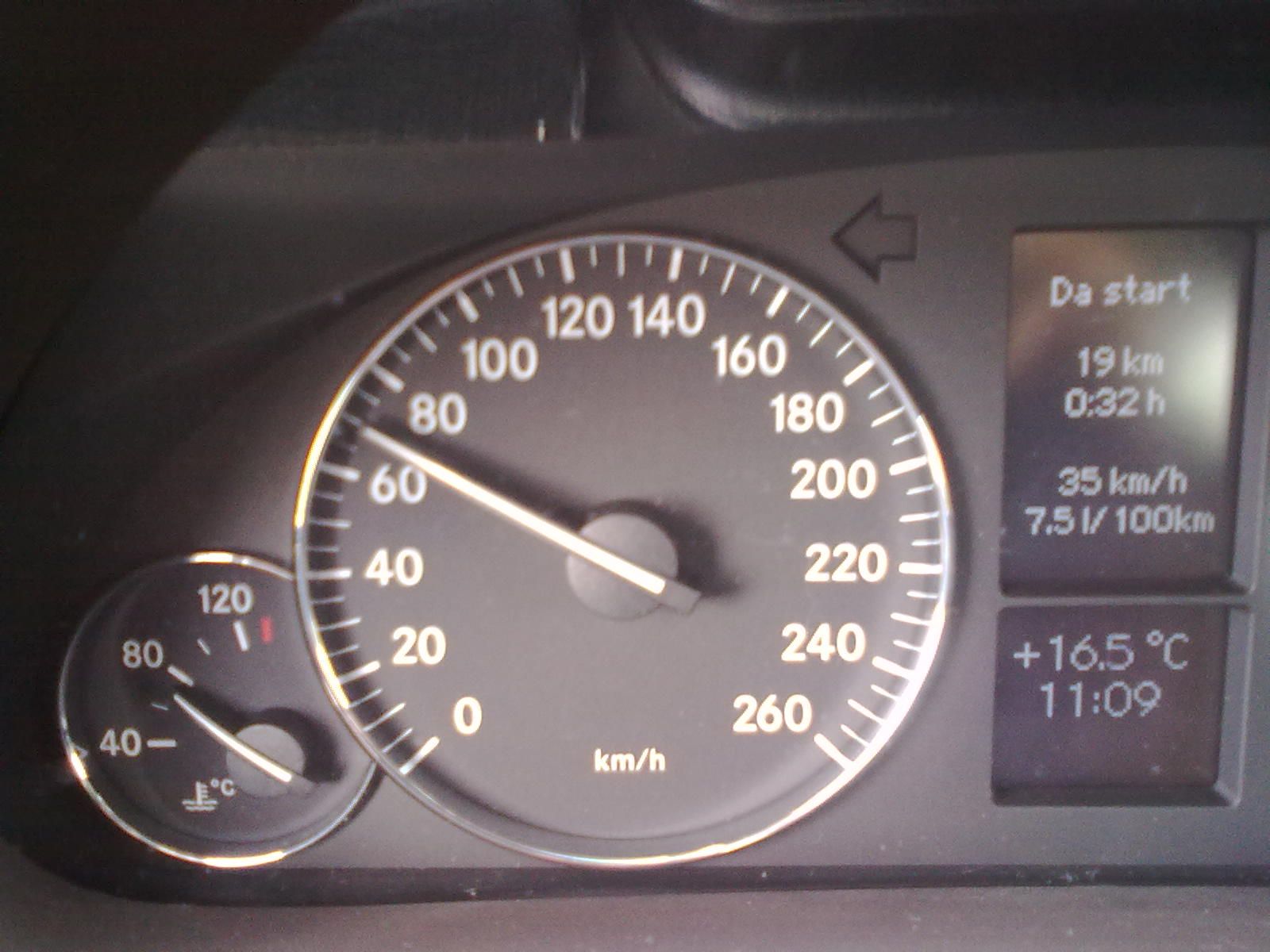

Per suffragare quanto scritto sopra allego alcune foto fatte sabato scorso al mio indicatore di temperatura, come si vede bene a la temperatura è stabile sotto gli 80 C (e arriva a quella temperatura dopo appena 2-3 km dalla partenza quindi la valvola funziona benissimo) e solo nella seconda foto sale su 80 pieno perchè ho fatto un buon km di coda col clima e il riciclo accesi (a 80 fisso sta in piena estate), come ho già scritto nemmeno dopo una lunga coda ad agosto ho mai visto la temperatura salire oltre 85- 90 (parte la ventola del radiatore).

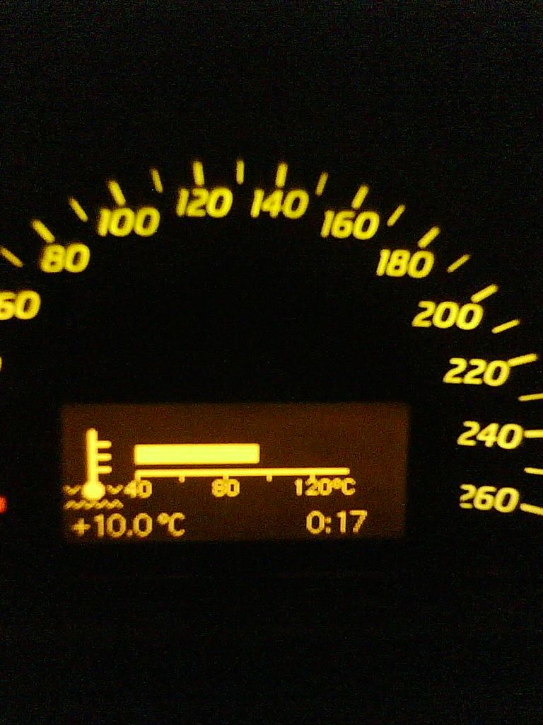

questa invece è la temperatura della mia auto.
foto fatta ieri..
