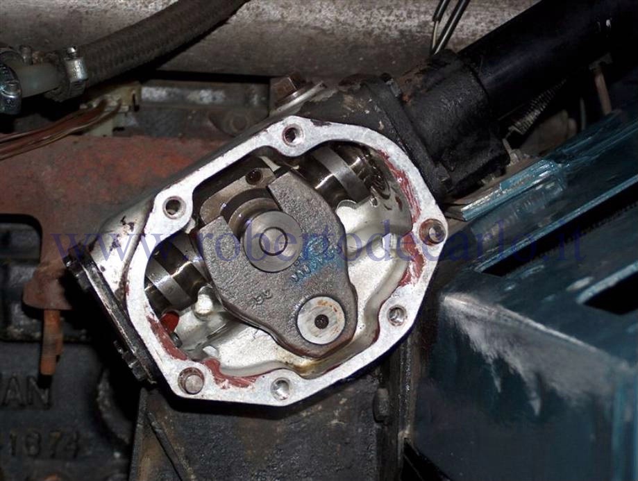

Ciao Don, stai attento .., sulla sicurezza non si discute, te lo dice uno che sul fai da te è suo credo, prova ha farla vedere ad un buon meccanico , quello che hai scritto sopra non mi piace per nulla , sai come è fatta la scatola dello sterzo ...all'interno ???? .., non mi piace... , non ti voglio spaventare ... ma occhio :
image028.jpg non è mercedes , ma osserva ( se i problema è li....quale può essere la causa ???), cerco di procurarti la foto della tua , ti va di mandarmi il N° di telaio in M.P. , non ti prometto nulla, ma se posso ...

Ok, se sai come è fatta perchè l'hai vista su youtube , e hai anche visto che regolando il ""puntone " , ma domanda ?? lo devi solo stringere?? , e dentro sei sicuro che sia tutto ok......
Credo sia ok dentro perche non ho perdite di olio,quindi presumo sia il puntone da registrare.
Ma Don , non so sai ( è per quello che ti ho accennato SICUREZZA) , ma scusa tu parli di rumori giusto ??, ma dimmi quando giri il volante ha gioco???
