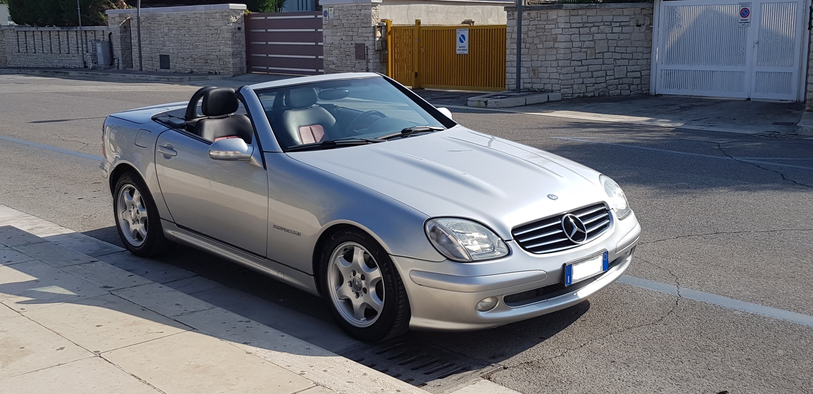

Cari amici del forum. Ancora una volta mi ritrovo a scrivervi sulla mia SLK. Inizio a pensare di venderla perchè è ormai un anno che l'ho acquistata ed è più il tempo perso a cercare soluzioni ai vari problemi che nascono dall'auto che quello dedicato a godermela (in verità già limitato di suo). Continuare a spendere soldi per ottenere solo frustrazioni fa male al portafogli e alla salute. Comunqe...veniamo al fatto.
A giugno decisi di sostituire il parabrezza anteriore. L'originale si presentava molto graffiato e, soprattutto la sera, era molto fastidioso incrociare i fari delle altre auto o vedere i lampioni dell'illuminazione stradale attraverso lo stesso. Mi recai dal carrozziere di fiducia, da cui mi servo da più di 20 anni ed ottenni il seguente preventivo: parabrezza originale: € 316,00 vs. parabrezza aftermarket: € 170,00. Montaggio € 150,00. Mi convinco a sostituire l'originale con l'aftermarket perchè, oltre alla convenienza economica (€ 170 + € 150= € 320), mi viene spiegato che si tratta di vetro "primo impianto". In buona sostanza è un cristallo in tutto e per tutto simile all'originale perchè prodotto da una delle poche aziende in Europa che realizzano i cristalli per tutte le case automobilistiche apponendo poi il logo della casa automobilistica che ne richiede la fabbricazione (es. Audi, BMW, Mercedes, VolksWagen ecc.). Quindi, sia pure con diversi simboli, la casa produttrice è sempre la stessa. Mi viene montato a giugno. L'auto è sempre molto ferma in garage, quasi al buio; l'ho utilizzata d'estate solitamente la sera, con i finestrini abbassati e tutto procede liscio. Finchè un bel giorno di settembre decido di prendere la mia SLK la domenica mattina e dopo un po' mi accorgo - ero senza occhiali da sole - del forte riverbero della luce. Fermo l'auto per indossare gli occhiali da sole e...mi accorgo che il parabrezza è assolutamente privo di qualsiasi colorazione, mentre tutti gli altri cristalli dell'auto sono verdi. Fissando uno stesso oggetto (un albero, un muretto chiaro) dal parabrezza anteriore e poi dal finestrino laterale la differenza è evidente. Mi incavolo con me stesso (domenica rovinata) e mi riprometto di chiamare il carrozziere il lunedi successivo. Gli mando un messaggio whatsapp e dopo un po' mi risponde - previa telefonata al suo fornitore di cui mi "gira" la risposta - che i parabrezza aftermarket per la SLK sono tutti senza colorazione. Gli rispondo che potrebbe anche essere così: peccato che non ne ero stato informato e, quindi, non messo nelle condizioni di scegliere. Ci aggiorniamo per un incontro de visu, che avviene oggi. Riconosce senza fare storie di avere sbagliato lui e insieme andiamo dal rivenditore del parabrezza. Il quale fornisce la seguente spiegazione dei fatti: 1) innanzitutto il parabrezza non è incolore, ma è verde. Con un foglio bianco posto all'interno dell'auto guardato dell'esterno attraverso il parabrezza prima e attraverso il finestrino laterale abbassato poi riesce a dimostrare il suo assunto. L'aiutante di bottega che aveva, sulle prime, fornito al carrozziere per telefono la risposta - poi da quest'ultimo "girata" a me - che i parabrezza per la SLK fossero tutti incolori era una colossale fesseria. Il parabrezza venduto, quindi, è verde, ma di una intensità minore rispetto agli altri cristalli dell'auto e, quindi, si suppone, anche al parabrezza originale. 2) Conseguentemente non ha colpa il carrozziere di non avermi avvisato che il parabrezza che stava per montarmi era incolore e quindi diverso dall'originale, perchè tale diversità non sussiste e, se sussiste, è così impercettibile da poter essere rilevata guardando con estremo scrupolo dopo il montaggio. Ma, in generale, passa inosservata. 3) Se voglio a questo punto comprare l'originale dalla Mercedes, non è nemmeno detto che questo sia della stessa intensità di quello sostituito e degli altri cristalli dell'auto. A meno che non si tratti di un fondo di magazzino risalente agli anni di produzione dell'auto e anni successivi fino al ...? Spiegava, infatti, che il mio parabrezza aftermarket è del 2017 prodotto dalla Saint-Gobain Sekurit. Secondo lui il parabrezza originale montato sulla mia SLK è della Pilkington (con logo Mercedes). Bisognerebbe allora avere la certezza che i vetri montati all'epoca sulla mia SLK erano Pilkington e chiedere alla casa madre se, sostituendo il parabrezza della mia vecchia SLK, ottengo un parabrezza Pilkington (con logo Mercedes). Se, invece, anche la casa madre oggi si rivolge alla Saint-Gobain (con logo Mercedes) corro il rischio di avere lo stesso parabrezza che ho adesso (verde meno intenso) pagandolo il doppio di quanto ho già pagato il mio!
Cosa mi consigliate di fare ? Sono ormai in confusione e, soprattutto, inizio a detestare l'auto. E questo non è un buon segno...sapete già cosa voglio dire. La mia esperienza nel mondo Mercedes potrebbe concludersi qui. Vi chiedo sinceramente come dovrei muovermi e voi cosa fareste al posto mio....

Se devi vendere l'auto, vendila così.
Per il resto, dovresti parlare con MB, ed i vari specialisti, ovvero Doctor Glass, Carglass, ecc.... e prima di montare il parabrezza, vedere il vetro.

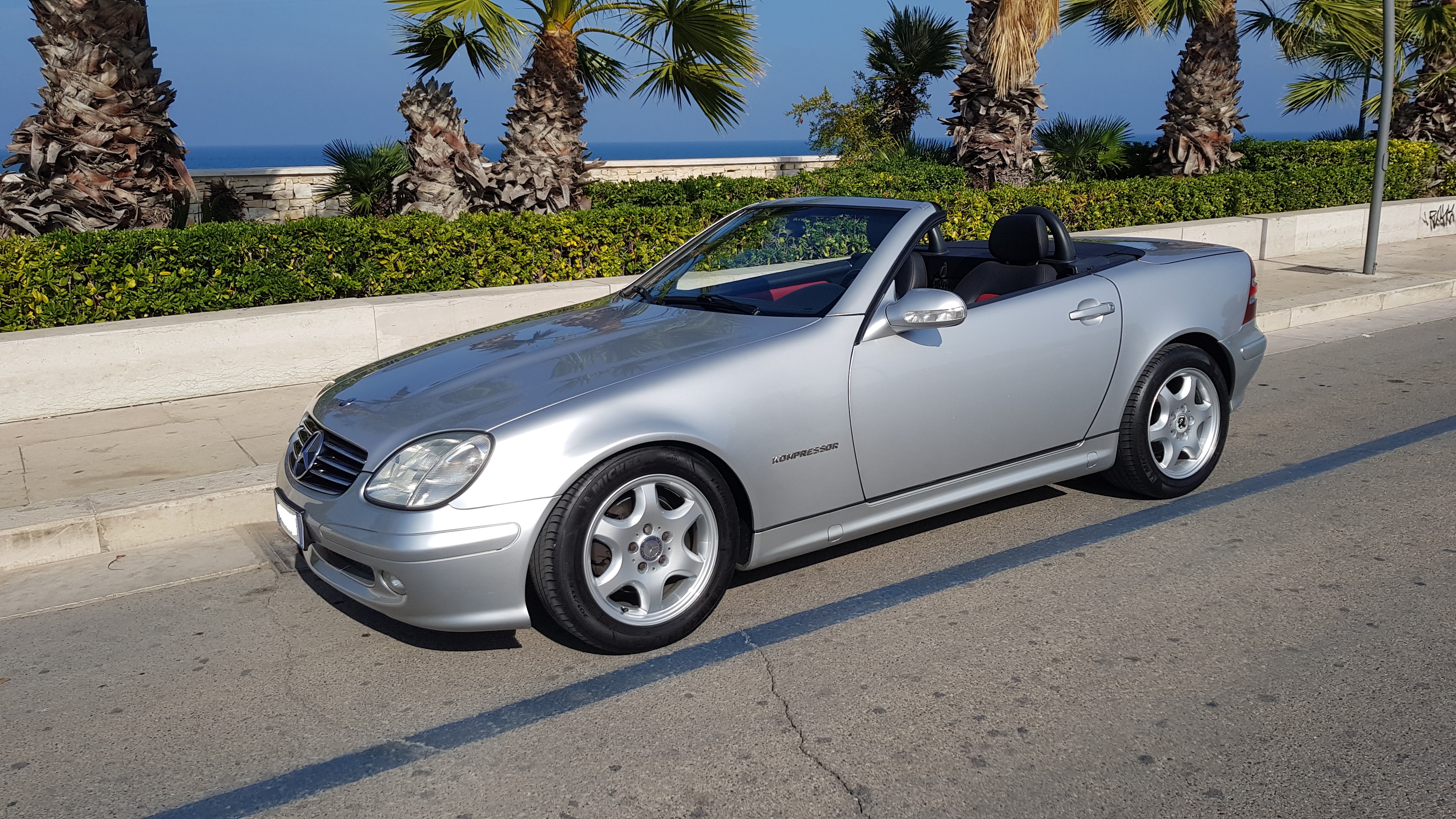

Effettivamente hai ragione. Il periodo più adatto per venderla forse è marzo-aprile fino a tutta l'estate. E a maggio dovrei fare il tagliando annuale (almeno cambio olio e filtro). Le gomme avranno 5 anni nel 2020, ma le lascio. E a proposito della voglia di vendere l'auto, che matura giorno dopo giorno, sebbene la possieda solo dall'anno scorso...guarda bene la seconda foto, Nordkapp. La sto osservando mentre ti scrivo e... :eek:grrrrr...:mad: tac! Ne è spuntata un'altra. L'ho portata venerdì al lavaggio e ho fatto un bel giro a tetto scoperto durante il quale ho scattato le foto. Ingrandisci la foto e concentra la tua attenzione sul mozzo della ruota posteriore. Vedi ? La borchia del coprimozzo è saltata via!!!!! E' rimasta in bella vista la colla/plastica/gomma liquida che la teneva attaccata al coprimozzo in plastica bianco-giallognola. Ora si tratta di capire se devo acquistare il coprimozzo (singolo o tutti e 4) e sostituirlo smontando la ruota oppure se scollare (come ???? riscaldandola ???) dal nuovo coprimozzo la borchia metallica col logo Mercedes Benz e la stella tricuspide senza danneggiarla e attaccarla al coprimozzo esistente dopo aver rimosso quella specie di colla/gomma liquida rimasta attaccata. Prima però dovrei passare dal lavaggio: magari la forza dell'acqua spruzzata con la lancia l'ha staccata, se ne sono accorti e mi han messo da parte la borchia.
Orbene...questo è l'ennesimo episodio!!! Vabbè, mi dirai, è cosa da nulla! Si risolve. Ok. Ma, ripeto, è l'ennesimo problema che si presenta dopo avere speso già tanti soldi per l'auto. FInchè sta ferma in garage, non succede nulla. Appena la prendo per godermela un po' - diciamo che l'ho comprata per questo, no ? - mi accorgo di qualcosa che non va: e questo è il raschietto lì, e questo è il raschietto là, e lì si è sollevata la pelle dell'interno, e là c'è la crepa dello sterzo, e questo è l'accendisigari che se si surriscalda non si accende più di due volte (mi è capitato con una bella signora in giro con me che voleva fumare e ho fatto una figura barbina e mi sono fermato a comperare un accendisigari di plastica), e questo è il cruscotto con le lampadine fulminate e questo è l'olio di lubrificazione delle guarnizioni del tetto che da agosto (quando ho portato l'auto da officina specializzata per effettuare tale operazione) continua ad ungere i vetri laterali ecc.ecc. e potrei continuare per altre, se non mille, 999 cose! E BASTAAAAAAAAAAAAAA...:mad::mad::mad:
Ho reso l'idea ? Adesso quando andrò a prenderla starò con l'ansia che succeda qualcosa che mi rovinerà la giornata!!! Altro che goduria!!!! Ne ho prese di macchine e moto usate in vita mia....anzi SOLTANTO USATE! Questa, finora, la peggiore!!! :cry::cry::cry::cry::cry::cry::cry:

originale il tappo completo costa circa 5 euro e viene via a pressione,lo toglie il gommista tutte le volte che gli serve il foro libero x l'albero della bilanciatura.
Ciao arwey! Quindi non è il caso di ingegnarsi per scollare la borchia metallica dal tappo sottostante, visto che questo può essere tolto con una semplice pressione senza togliere la ruota, giusto ?

esatto...vagli sotto con una lama e fai leva....in alternativa avvita una autofilettante al centro e poi tira usando una pinza...

Ho visto che di tappi borchia interi originali (o meno) ne trovi anche i set da 4 a meno di 20 euro.
Per le lucine cruscotto, stai attento ad estrarlo e poi si cambiano facilmente, la pelle ed il cruscotto mi sa che forse col sole e gli anni (indipendentemente ai chilometri percorsi) si siano un po' rovinati.
La lubrificazione del tetto è stata fatta probabilmente con poca attenzione. L'accendisigari si sarà messo d'accordo con la lega antifumo, è la prima volta che sento una cosa del genere, sopratutto il fatto che poi funziona normalmente. Quello che mi preoccupa sono gli altri 999 problemi!

2100 euro di lavori meccanici mi sembrano abbondanti per un tagliando, cosa hai fatto?
Per l'accendisigari, probabilmente la sede lo sentiva ancora caldo a sufficienza e quindi lo sparava fuori, penso che sia un problema del componente, se cambi l'accendino dovrebbe essere ok.
La lubrificazione del tetto, intendi gli snodi? Perchè il fatto che sporchi i finestrini potrebbe essere un quantitativo eccessivo sulla parte centrale del tetto, se ne mettono troppo, si può sempre asportarne un po' con uno straccio, ma probabilmente con un WD40 o similare con cannula potevi farlo direttamente.
Probabilmente hanno cambiato il blocchetto d'avviamento e per risparmiare hanno tenuto le vecchie serrature per il resto, quindi devi usare 2 chiavi diverse.

x l'accendisigari basta piegare in dentro un po le due lamelle d'acciaio ,con un oggetto non metallico ovviamente,e quadro spento,vedrai che lo tratterrà di nuovo finchè diventa rosso...
