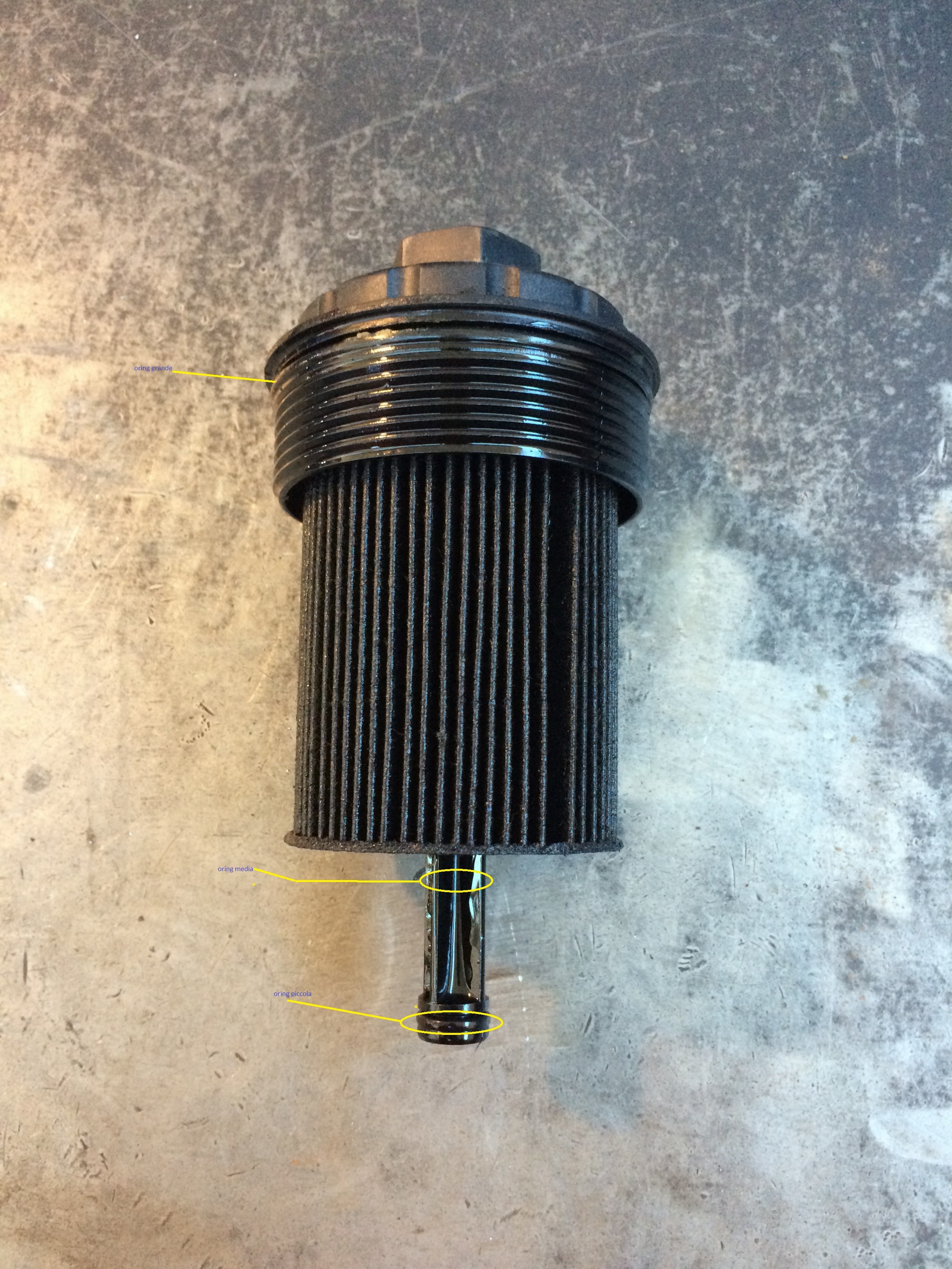

Ciao espritcdi ,
perdonami .. ma secondo il mio modesto parere ..... la quantità incide eccome ( dai 400 a 500 cc ), tieni presente la forma degli oring ( 3 ) sul porta filtro ( è in circuito chiuso nel filtro entra olio a pressione ( siamo sui 3/5 bar circa ) , se provi a togliere al volo il filtro vedrai quanto olio viene fuori ...., e per svuotare bene il motore ...bisogna togliere il tappo di rabbocco e il filtro .. se lasci inserito il filtro non l'ho svuoterai mai ...tieni presente gli ultimi due oring ... posto foto ( non è M.B. , e il secondo oring qui non cè ... ma sulle nostre si .. ) :

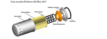

Saluti a tutti , posto questa immagine .. che chiarisce ( non è il filtro ad immersione ... non è per M.B. .... ma il funzionamento è lo stesso per tutti i filtri ) ..... ciaooo
image_5046.png il terzo anello ( da destra ) è la valvola antisvuotamento .....
Giusto l'anello antisvuotamento perchè non fa bene alla carta vuotarsi, in genere è intorno al mezzo litro e lo si vede su vecchi (su quelli nuovi non so) manuali d'assistenza.
Poi nel disegno (non sono riuscito ad ingrandirlo bene) dovrebbe esserci un sensore di pressione/deviatore nel caso il filtro fosse intasato permette all'olio di fluire nel circuito evitando la filtrazione, ma senza rischiare di bloccare l'olio con conseguenze catastrofiche per il motore.
Ciao NordKapp ,
se guardi sopra non è della stella ( ho aggiunto un oring ...che nelle nostre c'è ) il funzionamento è uguale in tutti i filtri ...... e come in tutti i filtri una volta inserito nel porta filtro .... hanno un sistema di Bay-pass che serve in caso di blocco ..... ( o riduzione drastica di mandata olio ) di deviare olio e farlo arrivare ugualmente ai vari organi ..... ciaoooo
Ciao, giusto, in effetti non avevo considerato lo stelo e oring, quando si svita la sede si svuota dall'olio.
