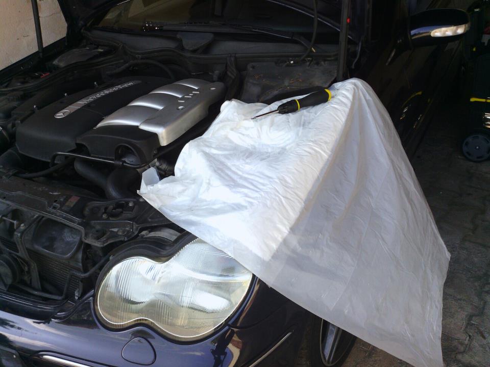

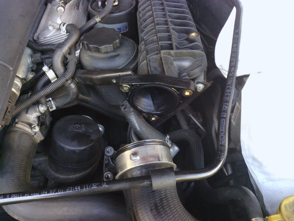

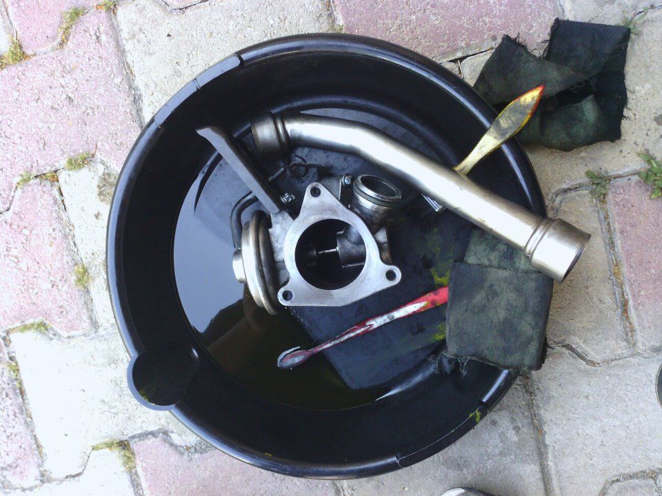

ho rismontato tutto , e ho usato il diluente alla nitro stavolta .... poi ho anche rimappato perche andava in protezione ... valori errati credo nella ini parzializzata. Adesso va moooolto meglio pero è un po' grassa ai bassi regimi .... secondo voi è l'incremento/pedale o l'iniezione parzializzata ? io ho mappato allo stesso modo la pre e la post ... quindi le mappe (2) iniezione e le (2) mappe iniezione/boost ...
allego le foto del lavoro fatto e dello stato finale della valvola EGR .
