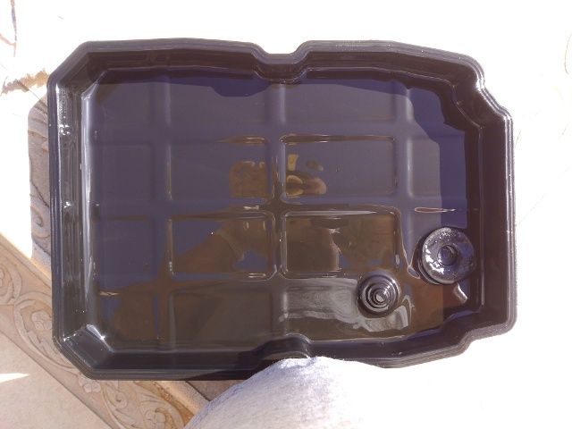

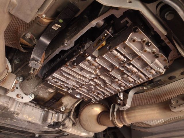

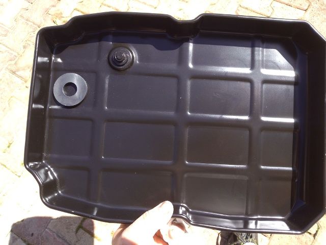

Ecco le foto della mia coppa olio cambio .... prima e dopo .
    64.8 KB · Visualizzazioni: 690
