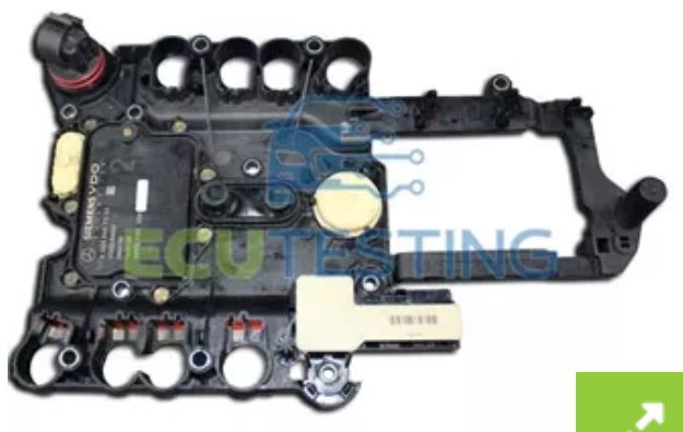

Abbiamo fatto un giro con la diagnosi controllato la pressione del cambio ed è uscito fuori che da fermi la pressione era nei parametri ma in marcia andava a zero. Diagnosi:
Problema idraulico quindi vuole provare ad intervenire sulla “ piastra Elettrica del cambio con i relativi attuatori” mi pare abbia detto così ?
Martedì porto la macchina e vediamo che succede ?
Allego foto del presunto pezzo almeno penso
