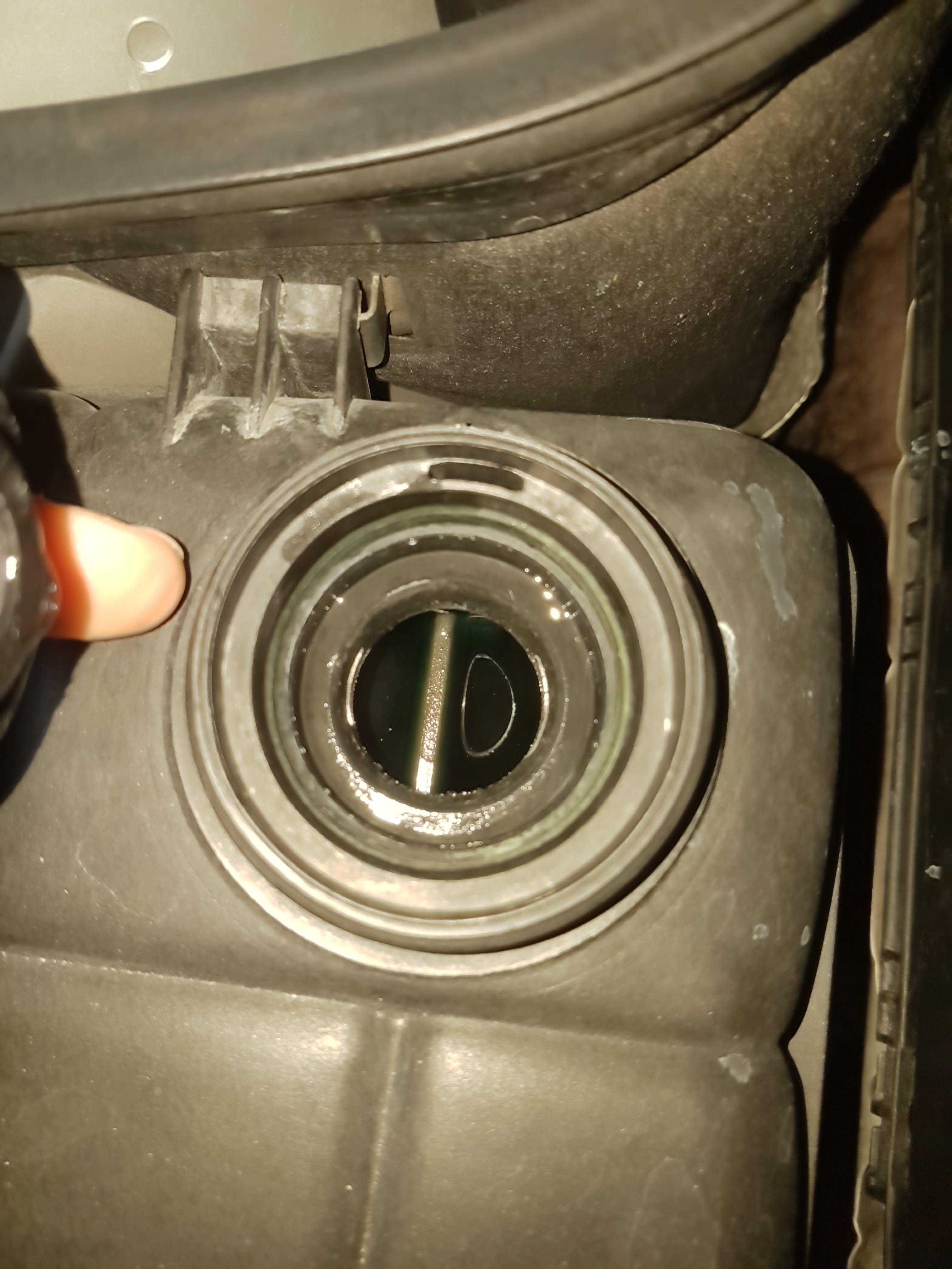

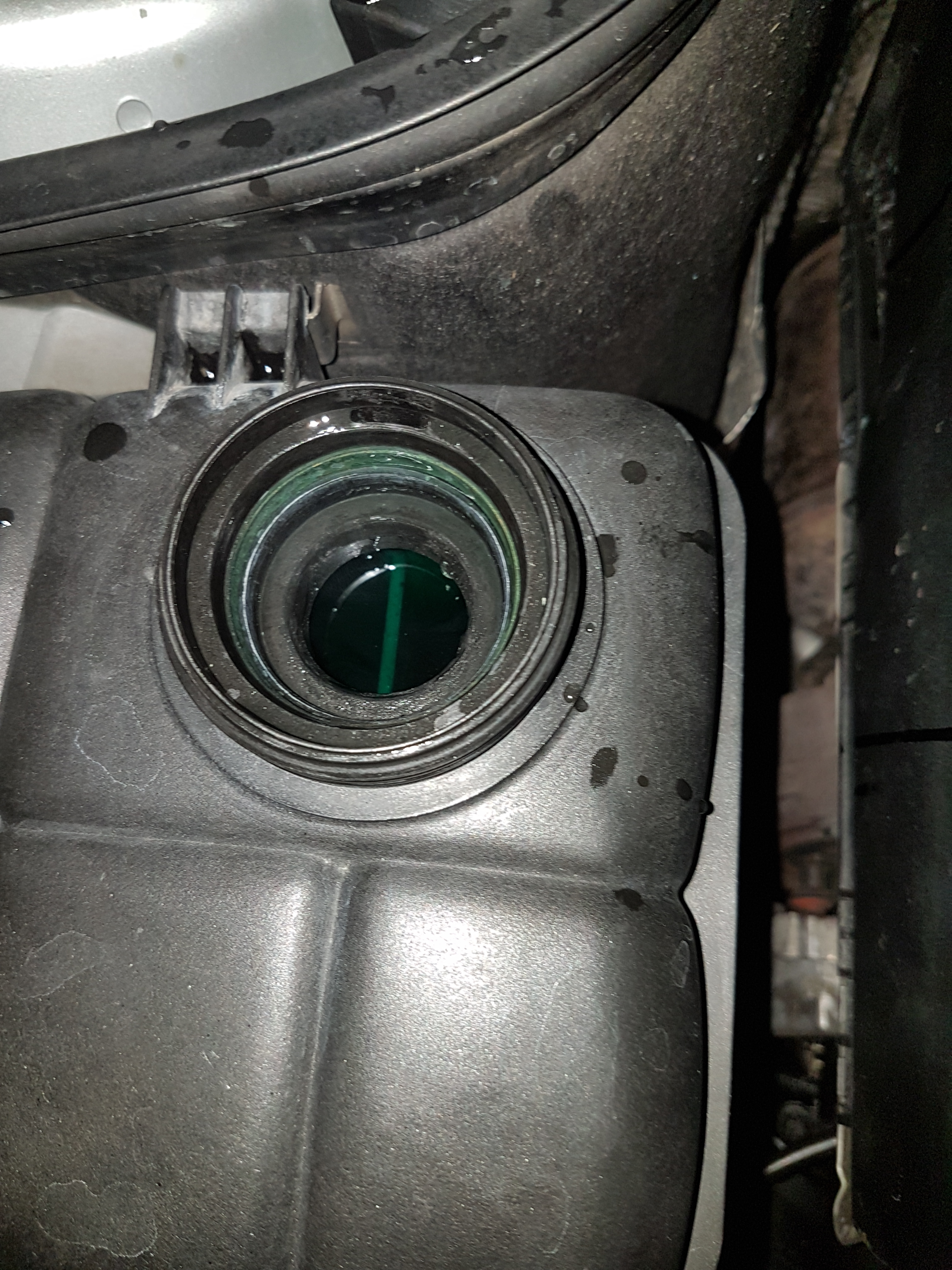

Ciao a tutti ho effettuato le foto per farvi vedere il livello a freddo...è sceso un pò ed è in linea con la taca di plastica...è normale? Cosa mi consigliate di fare?

Ciao ,
le prime due foto sono a motore freddo in una il liquido è appena sopra l'astina ..e nell'altra è pari o appena sotto .
Nell'ultima foto hai segnato a penna il livello .. dove era prima ( ma a freddo ?? a caldo ??prima di fare l'ultimo rabbocco ?? )..... ???
quindi presumo che da quando hai fatto il rabbocco il livello è quello??
Ho segnato a penna il livello dove era prima tipo 2 giorni fa e varie misurazioni le ho fatte sempre a freddo...secondo te potrebbe esserci una perdita? Di solito cosa potrebbe perdere in una macchina di 20 anni? Premessa che ho controllato dappertutto senza smontare niente e per ora non vedo perdite di liquido...

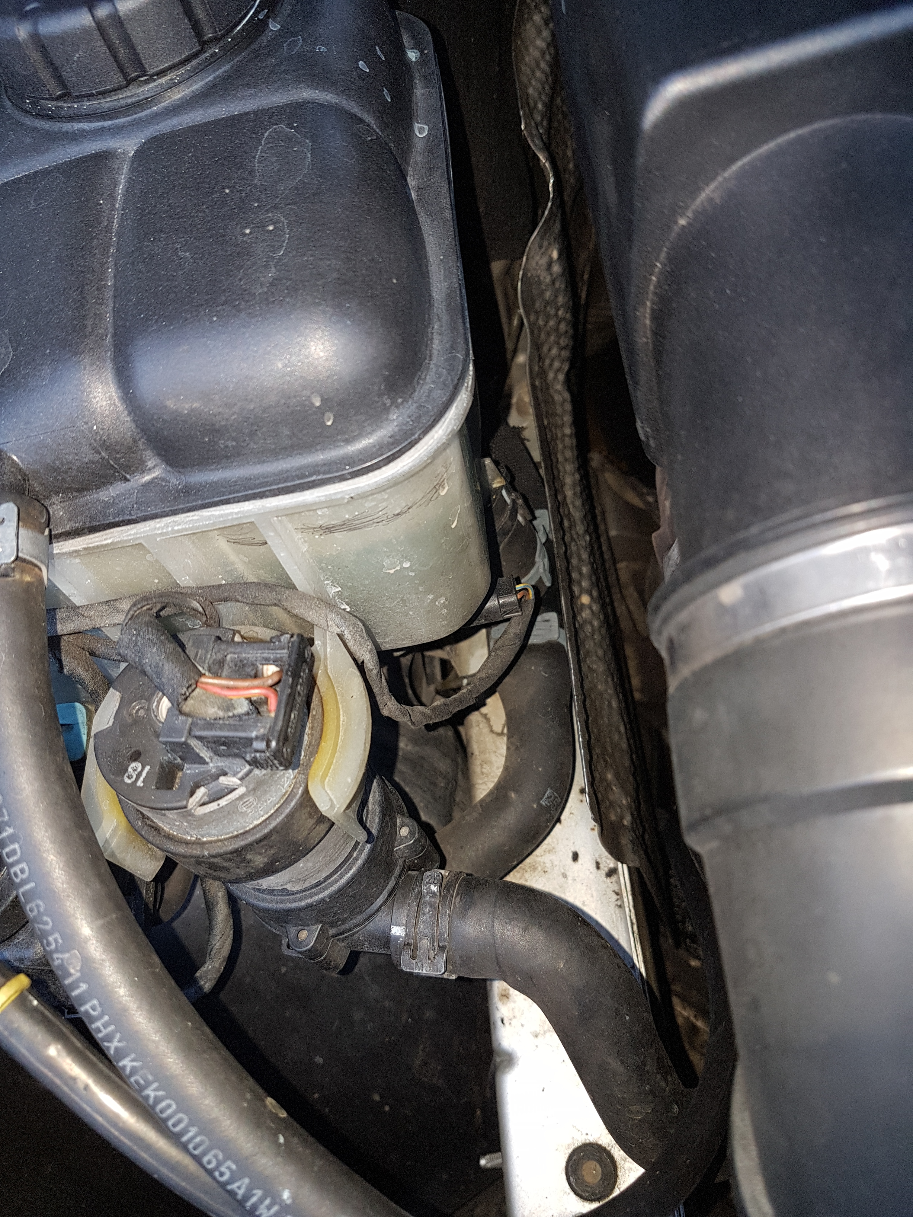

Ho sostituito il termostato completo(Thermot-tronik della Behr) che comprende:
-il coperchio/carter di alluminio
-Valvola termostatica
-Guarnizione coperchio/carter
-Sensore di temperatura
Il mio aveva un piccola lesione sul coperchio di alluminio e a macchina spenta se schiacciavo il tubo di mandata del liquido perdeva in maniera poco evidente. A motore acceso invece non perdeva e non sempre scendeva il livello nella vaschetta del liquido. Ultimamente ho trovato proprio gocce di liquido verde per terra e quindi ho capito che era una perdita un pò difficile senza strumenti trovarla ma alla fine ce l'ho fatta. Costo totale più liquido 50 euro (lavoro effettuato da me). Grazie mille a tutti per l'auto e buon capodanno!!!
