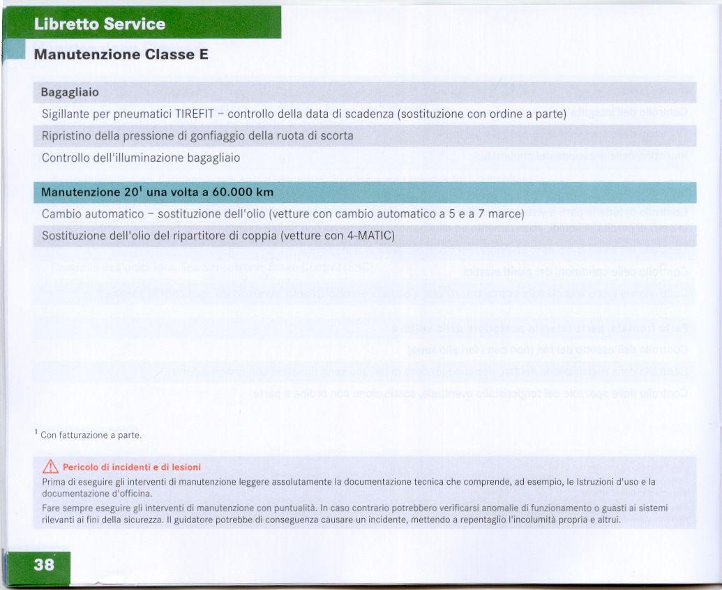

manut cambio auto mb.jpgcaspita....
sfogliando il libretto dei tagliandi ho scoperto che nemmeno il nag 5 necessita di manutenzioni periodiche,proprio come il 7g-t.....

io preferirei cmq farlo più spesso...conviene (a loro) vendere un 7g tronic nuovo che 100 euro di atf
può essere,ma non fanno alcuna manutenzione nemmeno se fai l'estensione di garanzia,e in quel caso il cambio dovrebbero pagarlo loro.....
