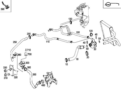

quella bivalvola serve al radiatore del riscaldamento e costa davvero una cinquantina di euro,di solito però si blocca nel senso opposto,ovvero in piena estate ti trovi una zona dove esce aria caldissima....hai su per caso il clima a 4 zone?
nello schema la valvola dovrebbe essere la 30

comunque la bivalvola in questione è sotto al gruppo tergi circa al centro e non dove hai trovato la macchia tu....
