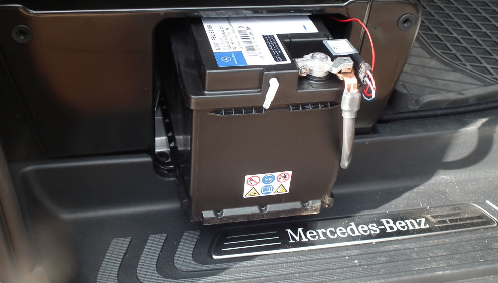

Probabilmente si riferisce al posteriore dei sedili anteriori infatti è li che risiede la batteria e dal lato opposto immagino la fuse box.
Guarda questa foto e fammi sapere.

No, sul libretto dei fusibili indica il vano posteriore dove sono riposti il crick e attrezzi, ma purtroppo non c'è.
