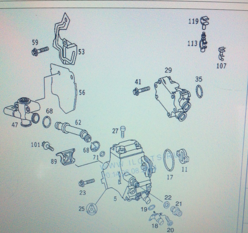

ho sostituito tutti i tubicini del gasolio che arrivano dal filtro 4 in tutto ...adesso mi perde gasolio dietro la pompa e possibile sia oring 0129970745 n 17 della foto ho un mb w202 sw 220cdi 280.000 Km circa premetto che il motore non ha problemi .....

svita la vite del tubo alta pressione, svita la clip che ferma i tubi bassa pressione, togli le 3 viti che tengono la pompa alta pressione alla testa e sfilala.
Cambia or e rimonta tutto.. in neanche 40 minuti hai fatto.
P.s da li l'unica cosa che può perdere è olio motore.. e di solito trafila da li quando hai troppo olio in coppa.. esperienza personale..

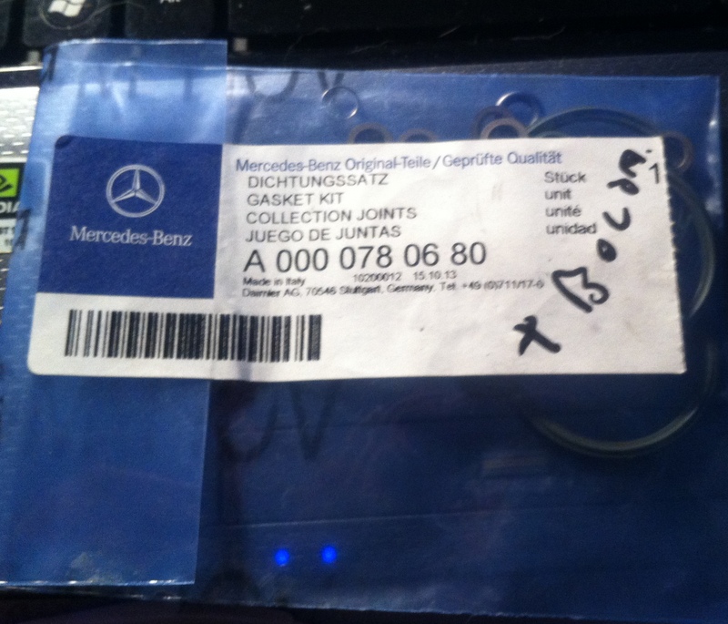

Ho smontato la pompa y ma nel kit a0000780680 non e presente o-ring 0129970745 (in foto n°17) che penso sia l origine della perdita e possibile ordinare solo quello in mercedes Aggiungo foto o-ring e kit

Risolto il problema reperito gratuitamente guarnizioni e viti coperchio grazie alla gentilezza del servizio BOSCH_ di Tortona (AL)
