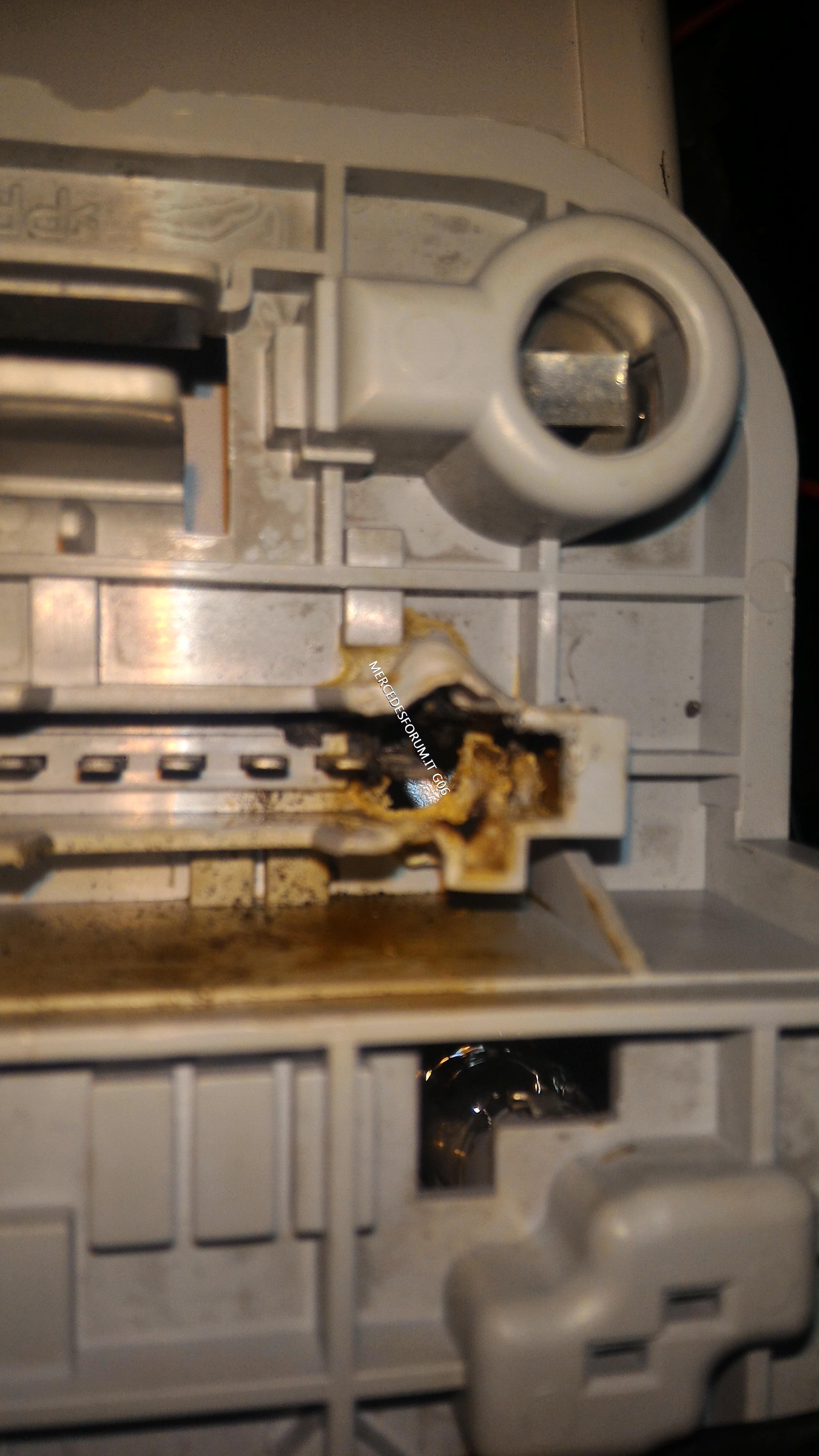

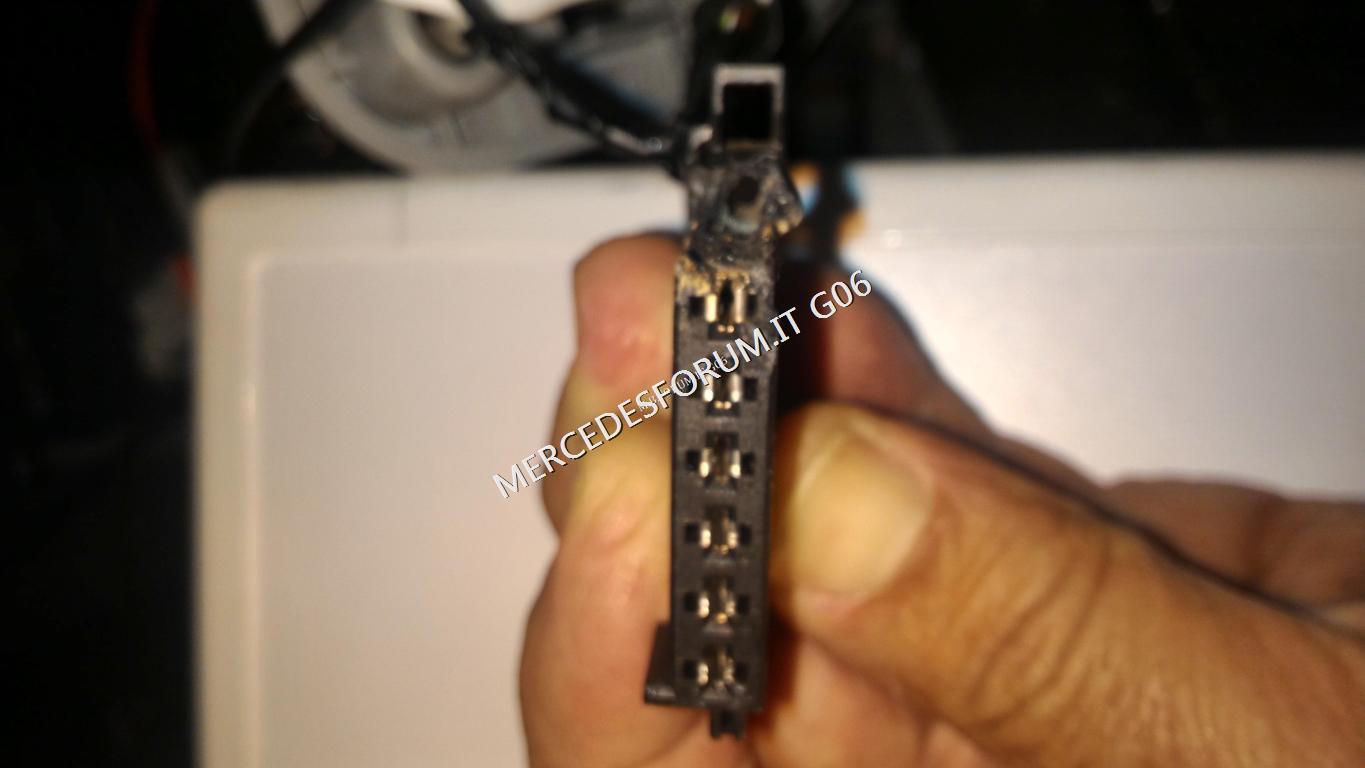

Piastra luci posteriore DX. fusa......

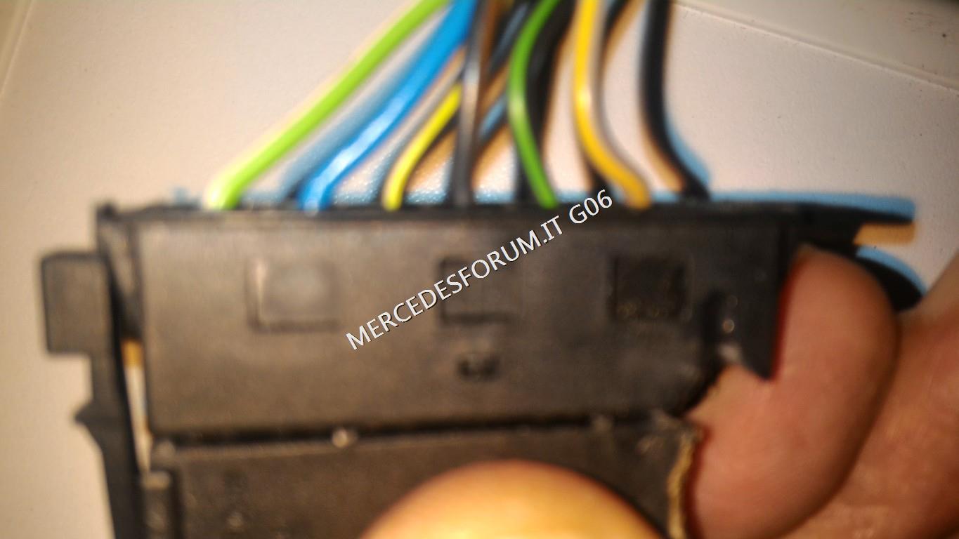

Qualche tempo fà, ero alla guida della mia C220 W 204 , e di colpo sul diplay del cruscotto , mi sono comparse ..., luci d'ingombro spente, luci stop spente, luci retro spente, ecc.., arrivo a casa e sorpresa ...... :
P_20160504_151410_final.jpg (FILEminimizer) P_20160504_151504_final_final.jpg (FILEminimizer) P_20160504_151608_final.jpg
Ho riparato tutto , sostituendo piastra luci e spinotto , tutto originale , spesa più o meno di 25€ ( ma domani vi faccio sapere la cifra esatta !! ) ....,E mostro il lavoro , saluti.....
hai verificato se su quella nuova ha iniziato di nuovo a dare segni di surriscaldamento?
Ciao , no non ho più controllato , appena posso controllo e do risposta , comunque dopo aver fatto il lavoro, dopo pochi giorni ho aggiunto una terra in più...... ( è la parte debole !!!)....:wink:
P.S. la piastra luci di SN. era ok.....

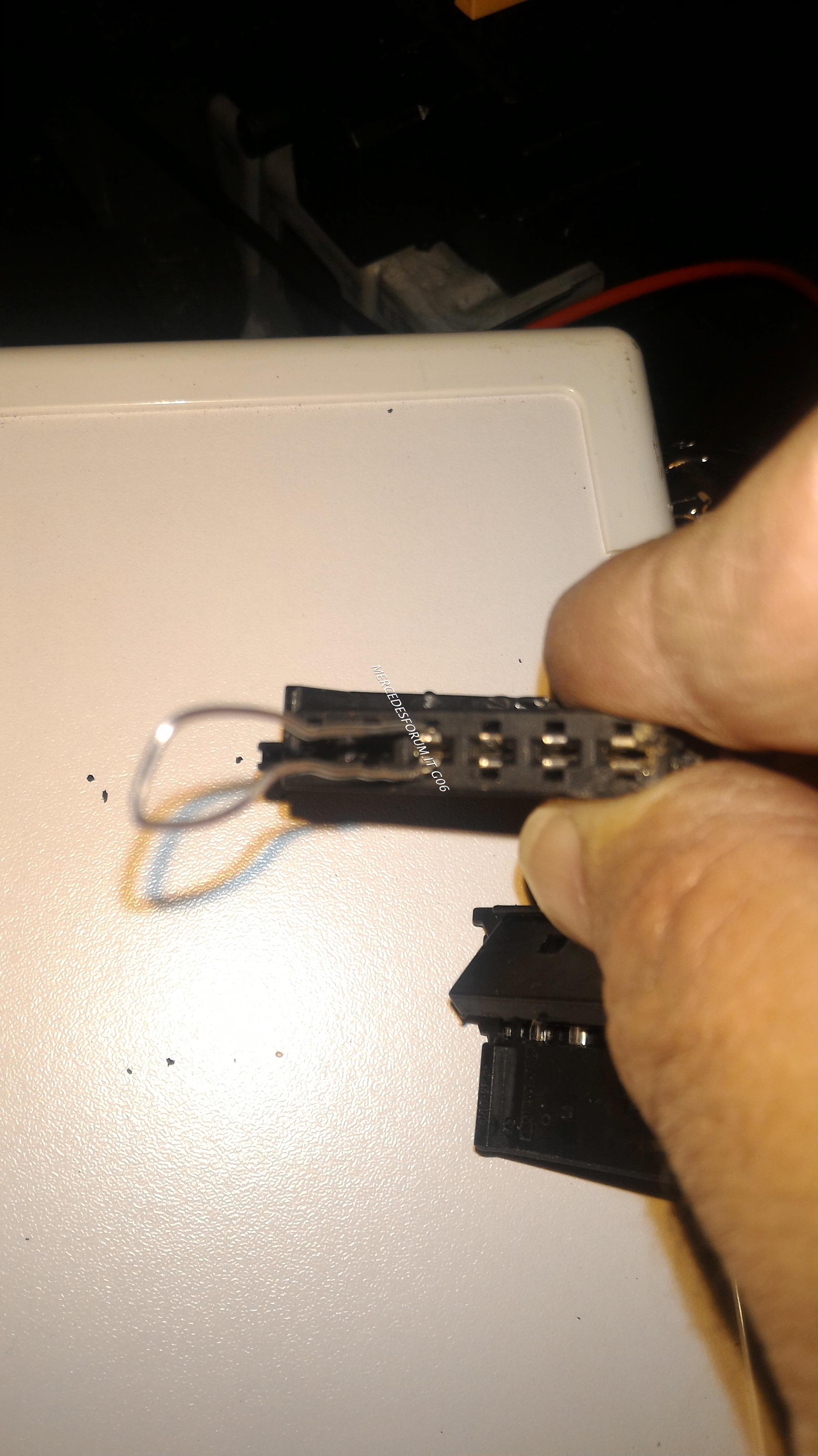

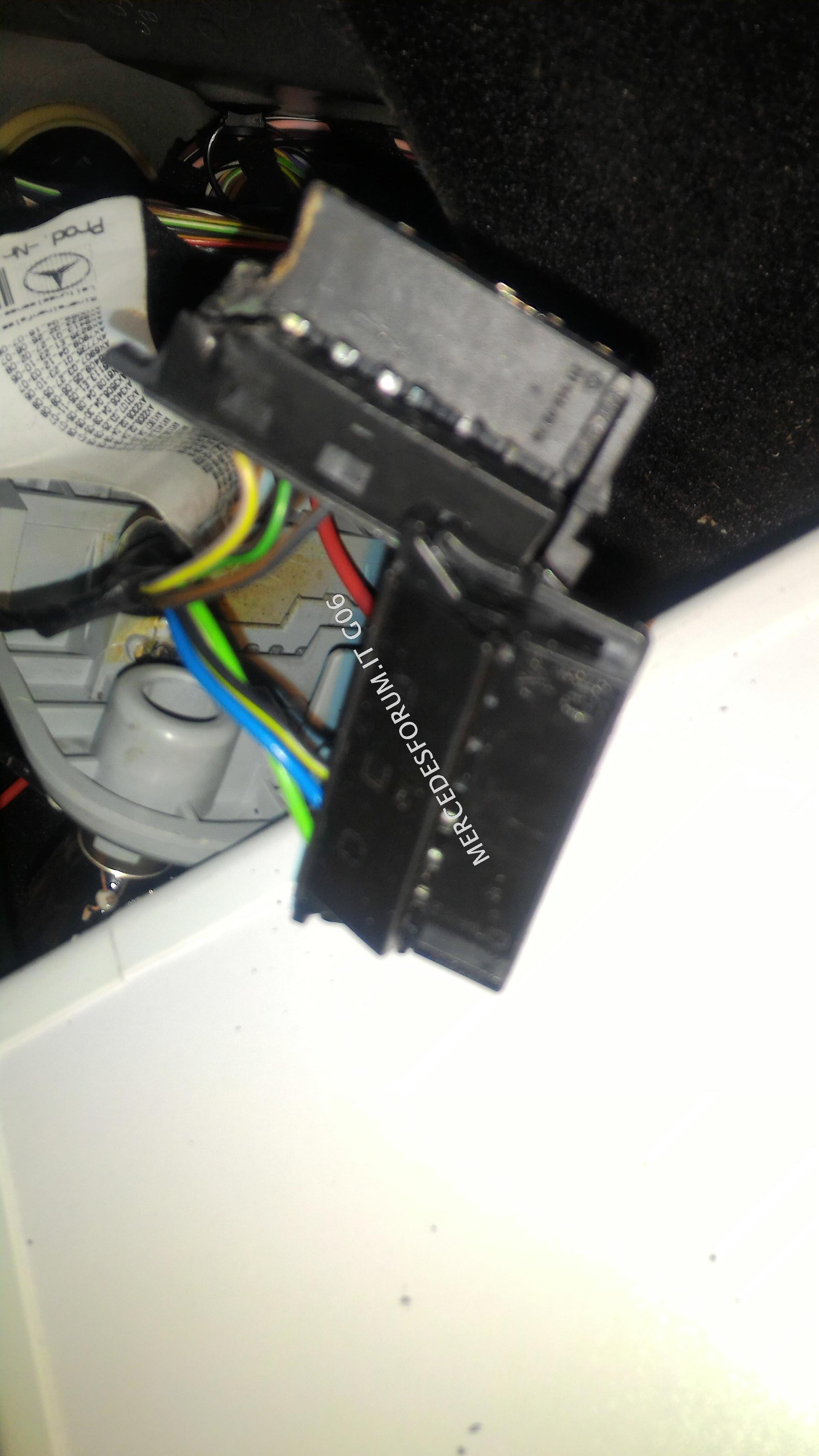

Come ho sostituito ,piastra luci e connettore ( originali ) ,

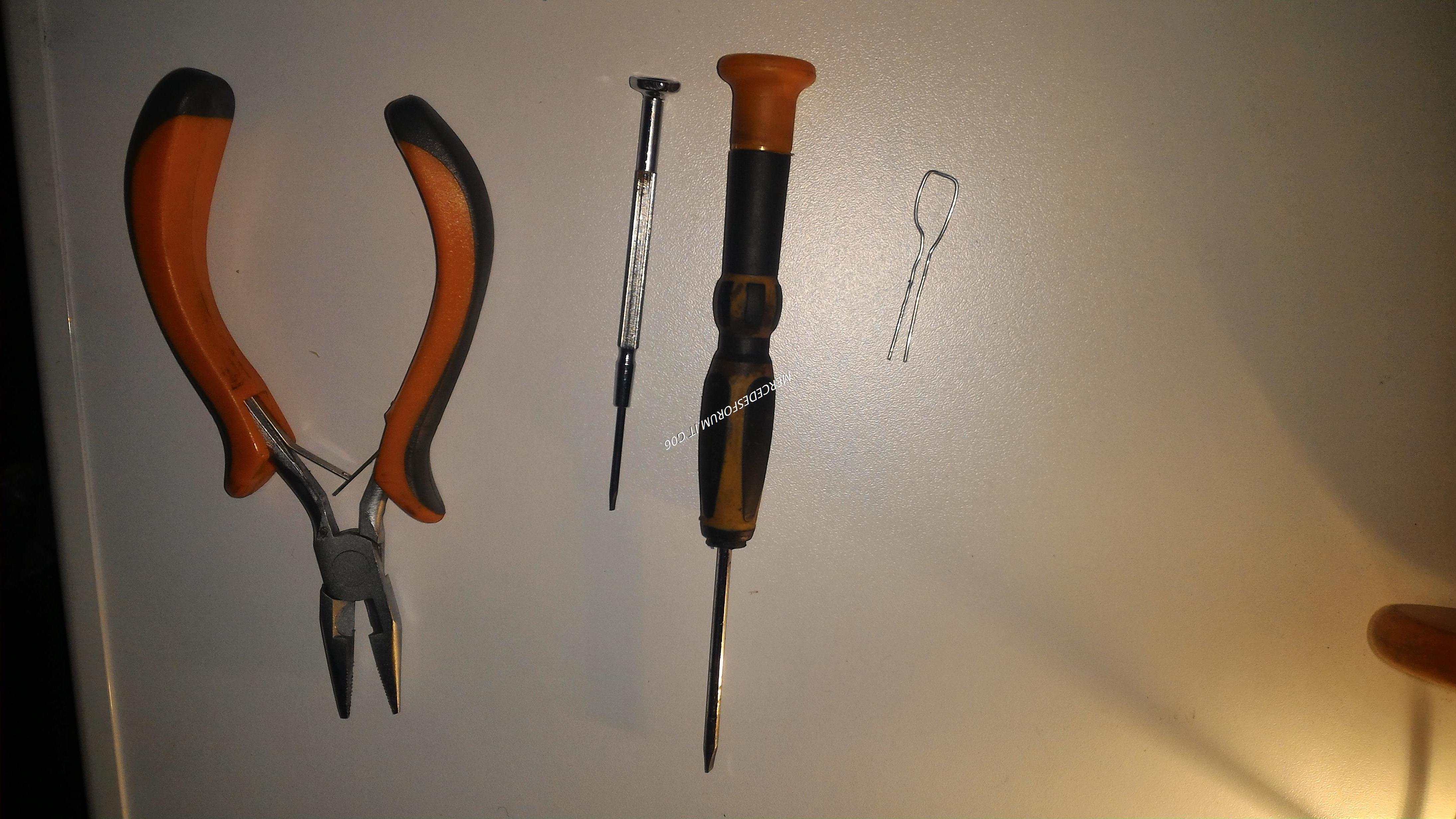

Ho usato , due cacciaviti a taglio piccoli , una pinza piccola , e un pezzo di fil di ferro :
come ho usato il fil di ferro , per rimuovere i faston... :
durante la sostituzione filo per filo : P_20160504_153401 (Copy)_final.jpg

djlight;n195176 ha detto:
Controllato oggi , tutto ok , nessun segno di surriscaldamento... :wink:
E direi che il filo di massa in più , serve a compensare il sovraccarico , sul lato destro ( massa ).....:wink:
