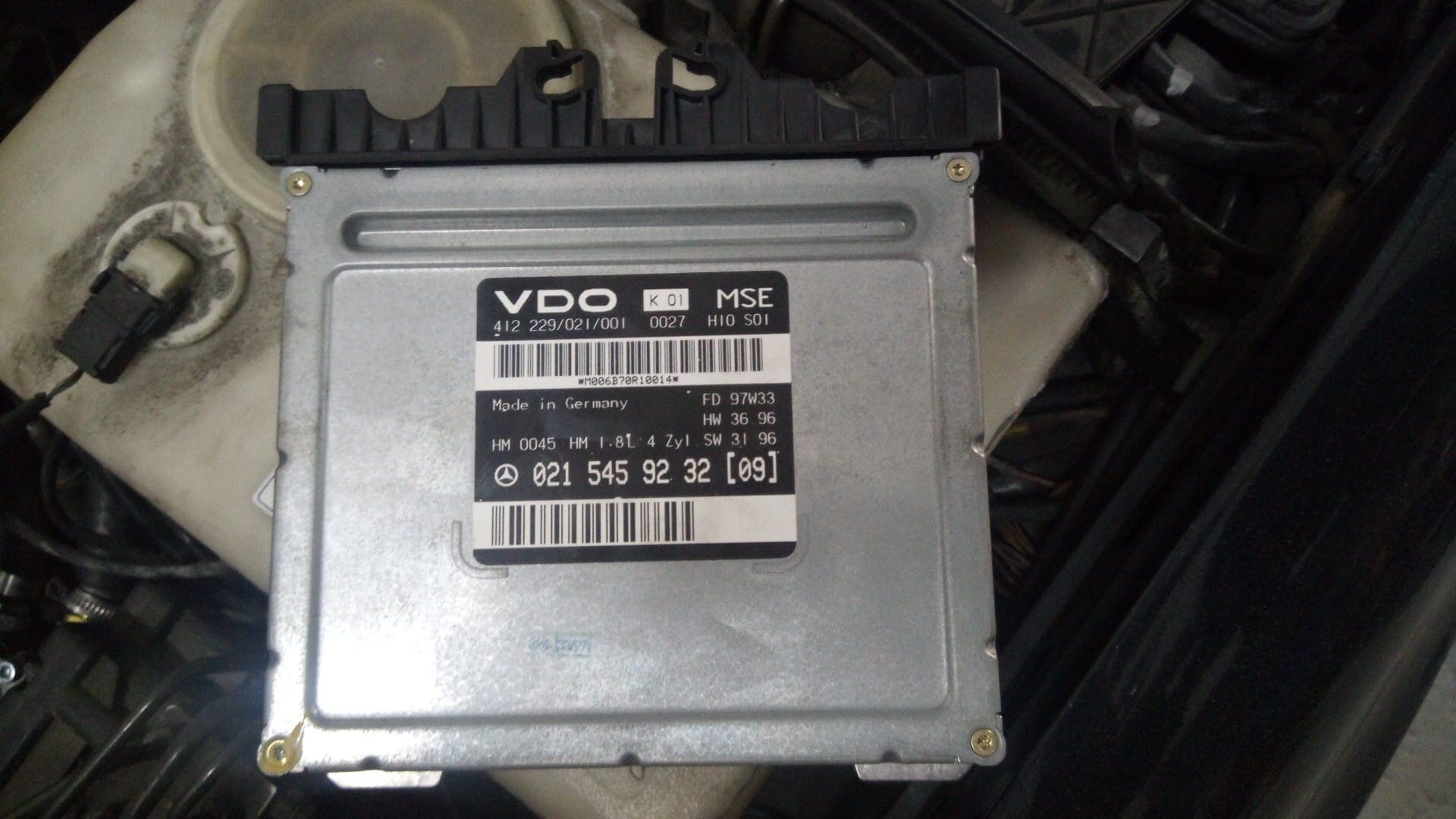

    187.9 KB · Visualizzazioni: 484
Ciao Luchetto, mi sembra che l'auto abbia qualche problema al sistema pneumatico, magari non nella parte ad aria, ma nella parte elettronica; per il resto mi sembrano errori concomitanti, ma non so se sono da ascrivere ad unica problematica, come se si fosse presa dell'umidità in qualche SAM dove sono poste varie funzioni che funzionano come vogliono. Ti auguro di riuscire presto a mettere l'auto nelle giuste condizioni.
Cambiata anche la centralina da officina ufficiale MB - a spese dell'officina generica - dopo averne trovata una compatibile in Belgio su e-bay...purtroppo quella centralina la Mercedes non ce l'ha più come ricambio e non la riprogrammano più (alla faccia della leggenda metropolitana secondo cui MB conserva tutti i ricambi!) e alla fine non si è risolto nulla: dopo aver ritirato l'auto dall'officina, ha girato un giorno e si è di nuovo bloccata, quindi anche in MB hanno cannato il guasto , ora non si accende più e ho dovuto lasciarerla parcheggiata per strada in attesa di trovare un'officina capace di mettere le mani su un modello così vecchio votarmi, provo a chiedere in questo thread e negli altri qualche nome a cui rivolgermi qui a e provincia...
incredibile...
