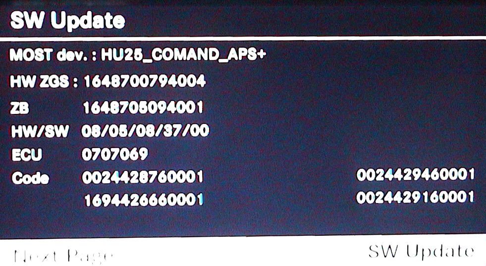

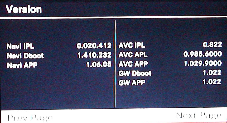

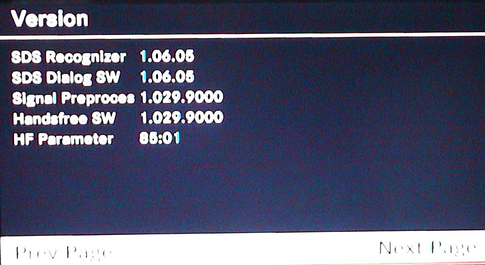

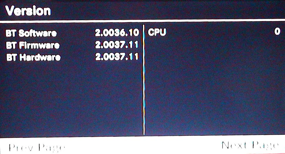

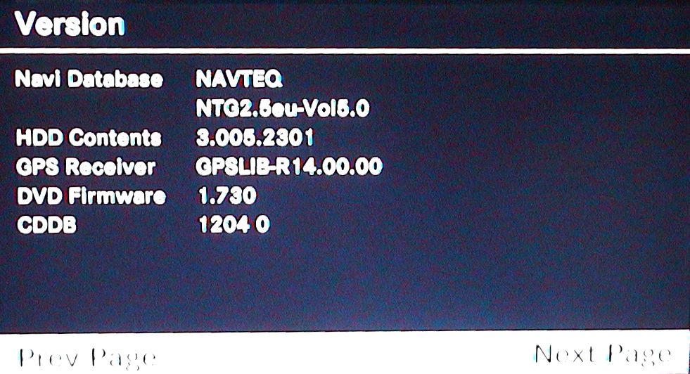

Ho eseguito la procedura che tu hai suggerito per vedere il menu del navigatore in allegato inserisco delle foto da me fatte puoi verificare se i parametri sono esatti
