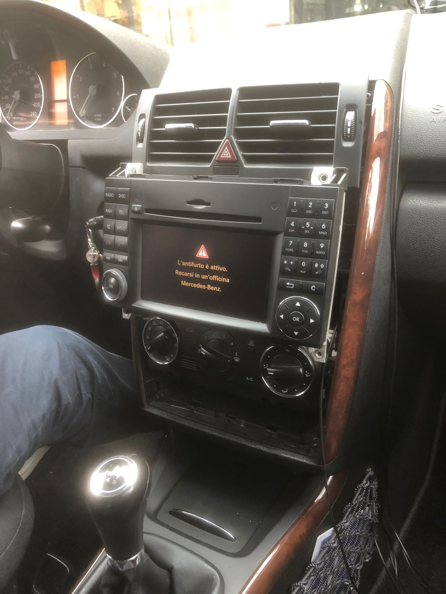

Buonasera ho lo stesso problema come posso risolverlo
