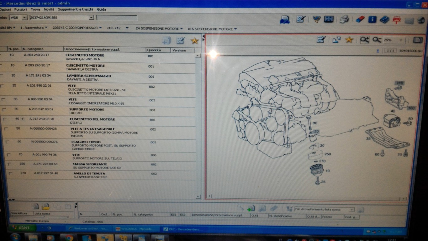

Guarda se ti può essere utile.. :
(FILEminimizer) P_20161024_121736.jpgI supporti laterali sono due ( e uguali )..ciaooo
P.S. volevo postare il disegno e menu , ma erano troppo piccoli ( non si capiva nulla....)
E dovrai ho acquistare , questa chiave , ho ingegnarti , per lavorare così.. sui tamponi laterali..
controlla la testa del bullone n° 30 ..( nella foto è da 17, ma è solo dimostrativa )

Come ho detto prima è fattibile , ma è un lavoraccio , e non hai spaio per lavorarci , e mi sa , che hai due scelte , ho togliere l'alternatore e il compresso A/C , o rimuovere lo scarico , ripeto un lavoraccio, ciaoooo
