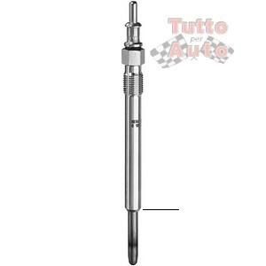

non mi sono spiegato forse,nel caso delle candelette di questo tipo il serraggio non è la forza che l'esagono imprime sul filetto,bensì quella che imprime sullo stelo d'acciaio che penetra la testa e va dal filetto fino in fondo nell'alloggio conico,ovvero su quello stelo va posta una forza di xx Nm per far si che l'accoppiamento conico faccia tenuta ermetica,una forza maggiore farebbe incartare su se stesso lo stelo in acciaio che ricopre il conduttore elettrico che porta corrente alla punta ossia alla parte che deve diventare incandescente...
ad ogni modo le coppie di serraggio hanno specifiche molto più complesse,tipo il materiale del bullone o il coefficiente d'attrito e cosa più importante il passo........
infatti dei bulloni da 12 in acciaio passo fine x le ruote vanno serrati a 120-130 Nm,e non vedo perchè bisogna lasciarli da parte.....
nella foto allegata ho segnato con una riga il punto di conicità dove avviene la tenuta ermetica,quindi è palese che il nostro serraggio altro non fa che comprimere quel tubo d'acciaio tra il filetto il cono posto all'altezza della riga,teniamo presente che qui non stiamo stringendo un bullone al suo dado ma stiamo spingendo un pezzo metallico all'interno di una cavità conica....
ora spero di essermi spiegato.....
comunque il modo migliore di capire il concetto è smontarne una e rimontarla,a vista tutto risulta molto più chiaro e logico.

infatti,tu fai riferimento a serraggi di candelette comuni e non di candelette come le nostre con lo stelo....
quelli delle nostre sono specificati nei manuali MB che ho postato,infatti si differenziano ma non x filetto,ma perchè una ha lo stelo più corto ed è li che si varia la coppia,infatti il filetto delle candelette con stelo non è mai bloccato al contrario delle candelette tradizionali.....

si,quella del tuo link è uguale alla mia,non è ceramica le mie sono delle beru,ma sicuramente la producono anche altre case,dopotutto è una banalissima candeletta,io mi riferivo alla tabella che avevi trovato e postato

esatto,non lo si fa sul diametro del filetto ma sulla lunghezza e il diametro dello stelo e l'angolo di di conicità della punta dello stelo che poi è quello che va compresso con una forza tale da fare accoppiamento ermetico sulla testa infatti quando smonti una candeletta trovi lo stelo perfettamente pulito perchè la compressione della camera non arriva a superare l'accoppiamento conico che c'è in punta,a differenza di un bullone che invece necessita di una forza precisa x ottenere il massimo rendimento senza rompersi ma che grava sullo stesso filetto.
teoricamente potremmo avere una candeletta con filetto da 16 di diametro ma con uno stelo del 6 come le mie e quindi il serraggio sarebbe sempre 11 Nm perchè lo stelo è lo stesso delle mie con filetto da 8.....
