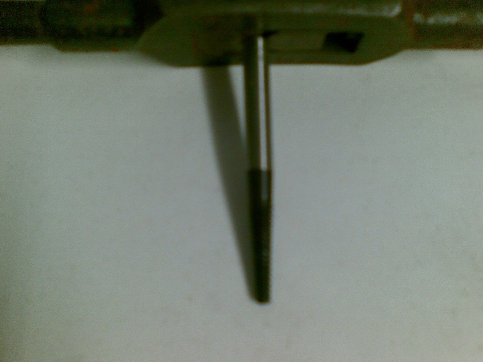

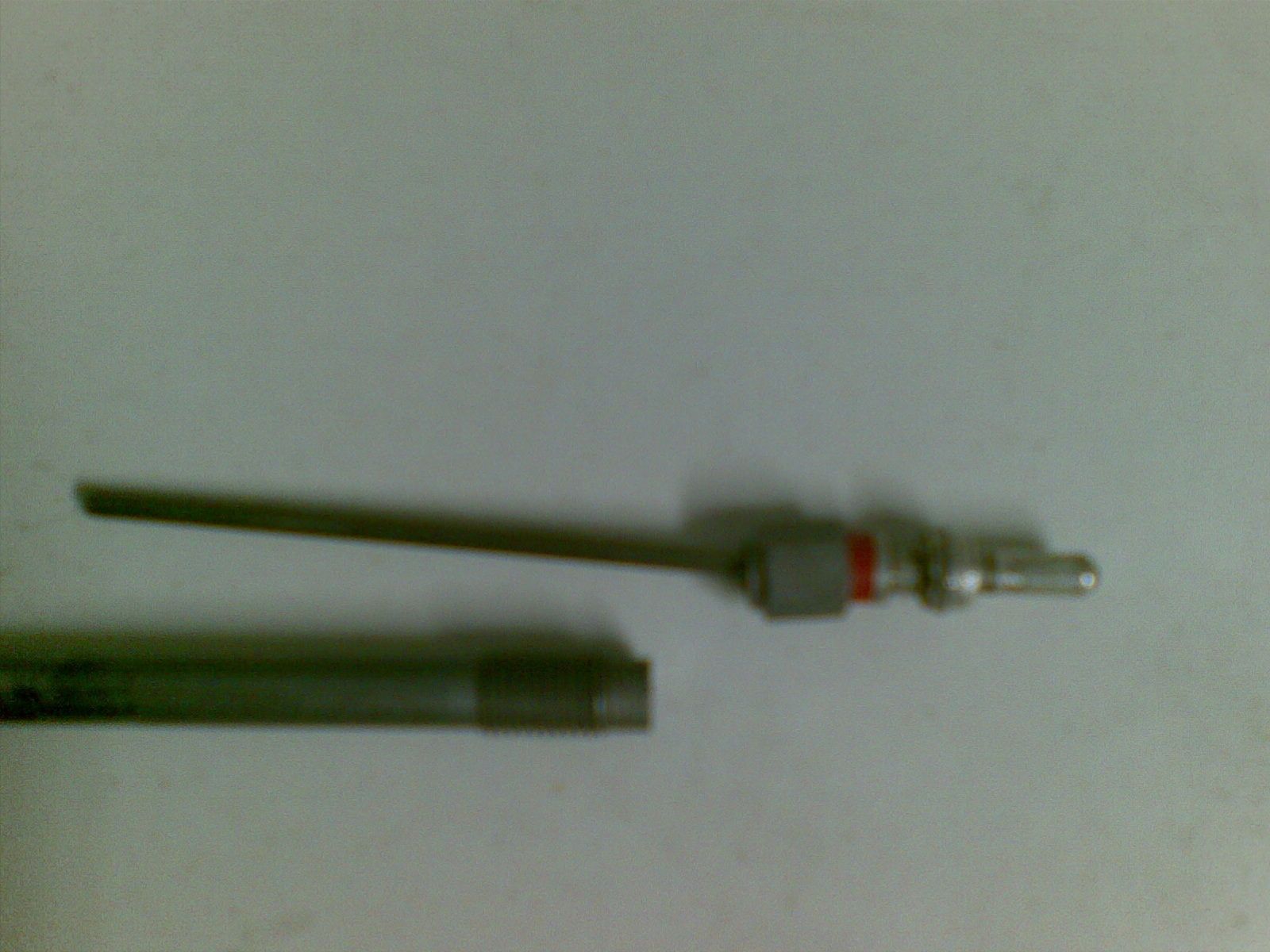

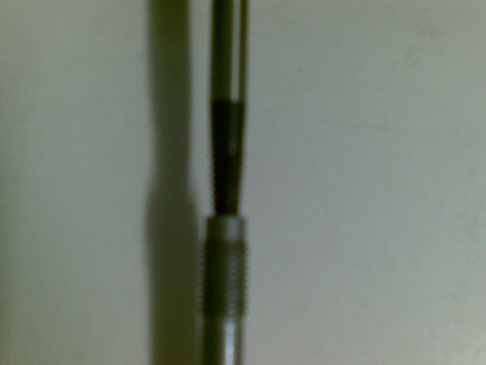

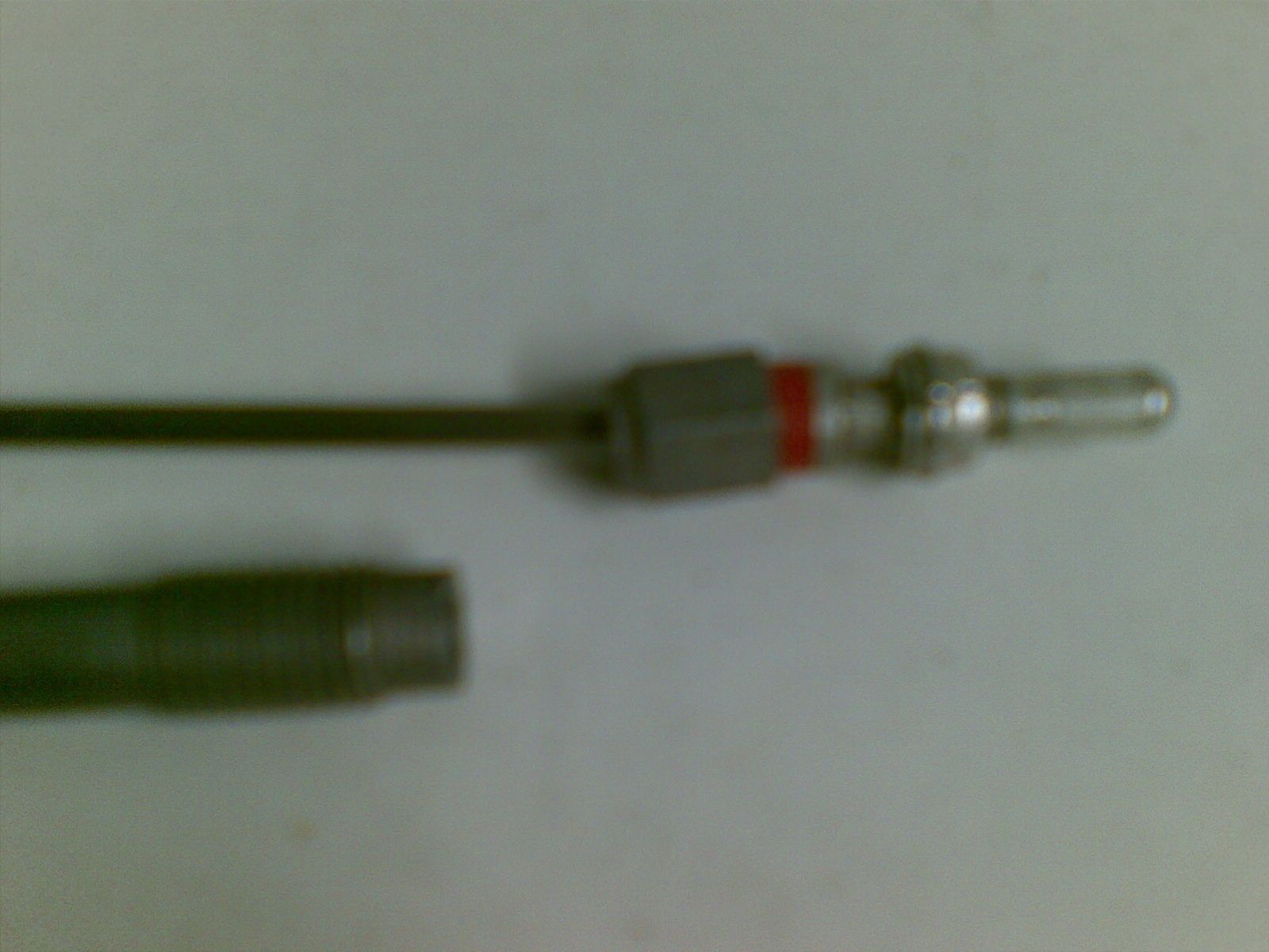

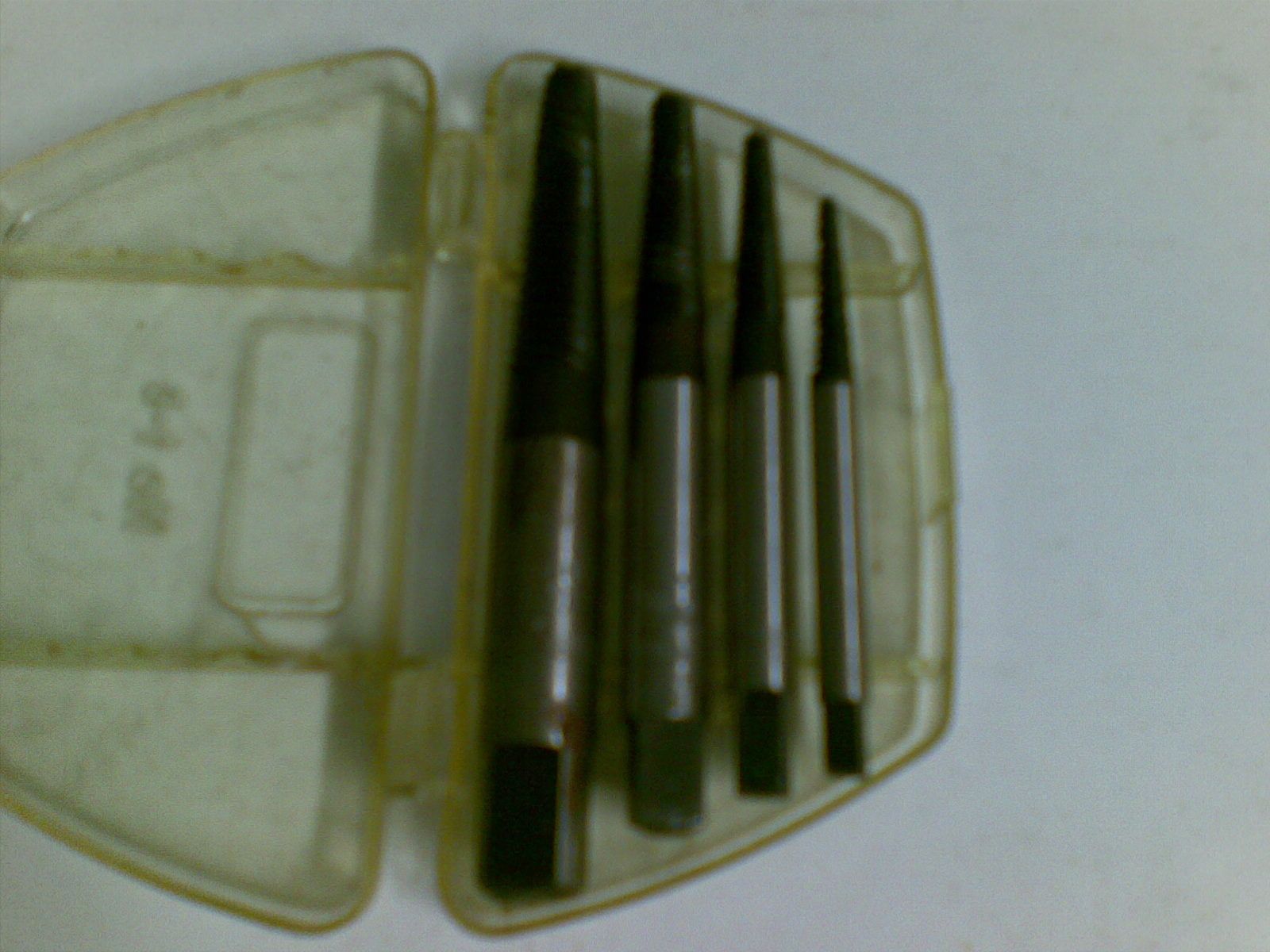

vi allego qualche foto della mia candeletta vecchia che ho provato a rompere in morsa applicando una forza maggiore,ebbene a 30 Nm ha ceduto,nelle foto vedete anche gli attrezzi che servirebbero in caso di rottura nella testa,ma se chi l'ha avvitata ha rispettato gli 11 Nm non ci saranno problemi.....
ovviamente il lavoro va eseguito a motore in temperatura di esercizio.
