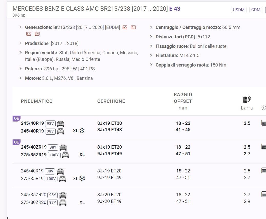

Ciao Buongiorno a tutti. Ho una domanda che sembra banale ma non tutti mi sanno rispondere.
Ho una w213 4 matic allestita interior e esterior AMG
Le ruote anteriori sono 245
le ruote posteriori sono 275
In questi casi cambia la dimensione del cerchio posteriore ? perchè dovrei cambiare le gomme e sono molto scocciato di dover prendere misure diverse
Grazie
