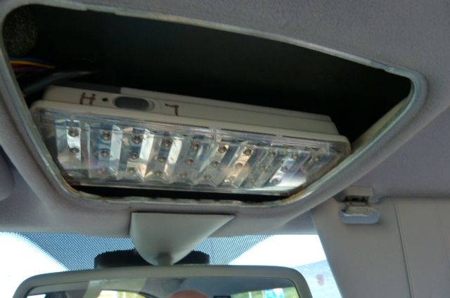

concordo, sul 202 feci riparare il circuito con pochi euro, un componente era bruciato (mia colpa che facevo tentativi di collegamenti non ricordo per che cosa). Se lo si smonta e si ha fortuna magari si risolve con poco, il pezzo originale a mio avviso (se é come la 202) costava una fucilata
250 € + iva mi regalano il montaggio
adesso la smonto da solo chi ripara i circuiti?
son deliziosi...il montaggio é roba di 5 minuti.
Qualche laboratorio di elettronica, tipo quello che riparava i televisori...una volta. Prova con un centro assistenza dei telefonini, se hanno un laboratorio e sopratt se riesci a parlare con il tecnico.
Se ci perdi troppo tempo...considerando il caldo...compra nuovo e amen

questa cha un circuito elettronico tipo televisore o videoregistratore , x smontarla servono le viti tedesche: che gli faccio? devo provare da uno sfascio

Forse sbaglio, ma non è che tutto ciò può succedere se si ricollega la batteria a porte aperte? Quindi plafoniera immediatamente alimentata? Son sempre dell'idea che quando si stacca la batteria chiavi in tasca e porte chiuse, poi ripeto non sto dicendo che è stata la causa del guasto del topic perchè non lo so.

la plafo dovrebbe aver preso umidità (ovvio non c'è isolamento col tetto in ferro, i crucchi hanno toppato), ha fatto corto che gli faccio?
Non saprei, mi sa che non si ripara allora. Prova a vedere su ebay.de se ne trovi una usata.
Umidità però se non ti entra dal parabrezza la vedo difficile in quella zona:ka:
