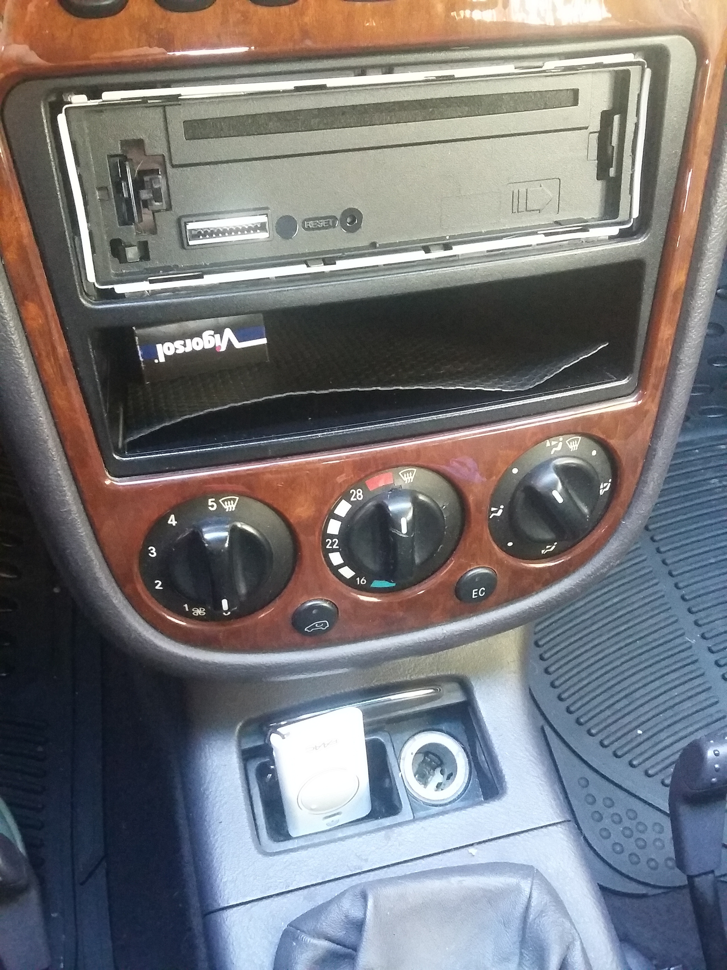

Salve vorrei cambiare la lampadina dei comandi clima sulla mia a w168 ma la manopola centrale sembra impossibile da togliere,qualcuno sa come fare?saluti
    2.8 MB · Visualizzazioni: 679
Ciao peppe2911 ,
ehhh....... la lampadina stà proprio lì ....sotto la manopola centrale .. si in effetti è dura da togliere .. ( se c'è l'ha fai con la mani è meglio , altre soluzioni ...pinza con in mezzo uno straccetto per non rovinare la rotella !!! ho un cacciavite piccolo piatto e qualcosa tra esso e la rotella sempre per non segnare la rotella ... la lampadina è in basso e un poco sulla destra ) ....la corona rimane in sito ... ciaooo e buon lavoro....
Grazie mille galassia,ho provato ma nulla non viene fuori,mi sa che devo smontare la parte in radica per accedervi

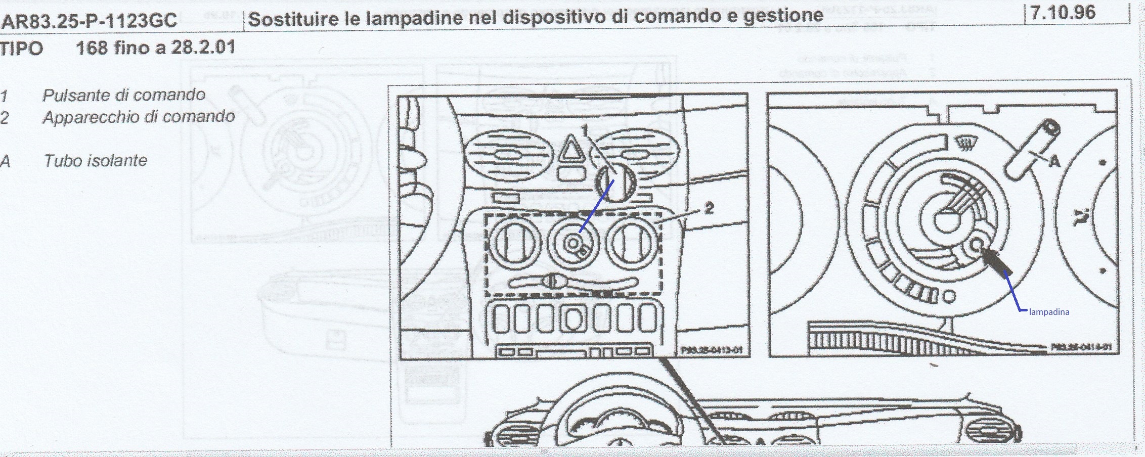

Ciao galassia06 questo è per il pre-restyling e purtroppo io ho il restyling dopo il 2001
Ciao peppe2911 ,
Lho so , con il N del telaio. . . le sacre carte danno questo ( i disegni non li cambiano. . . . se non é tutto stravolto ) . . . . . ma ok va bene ciaoooo

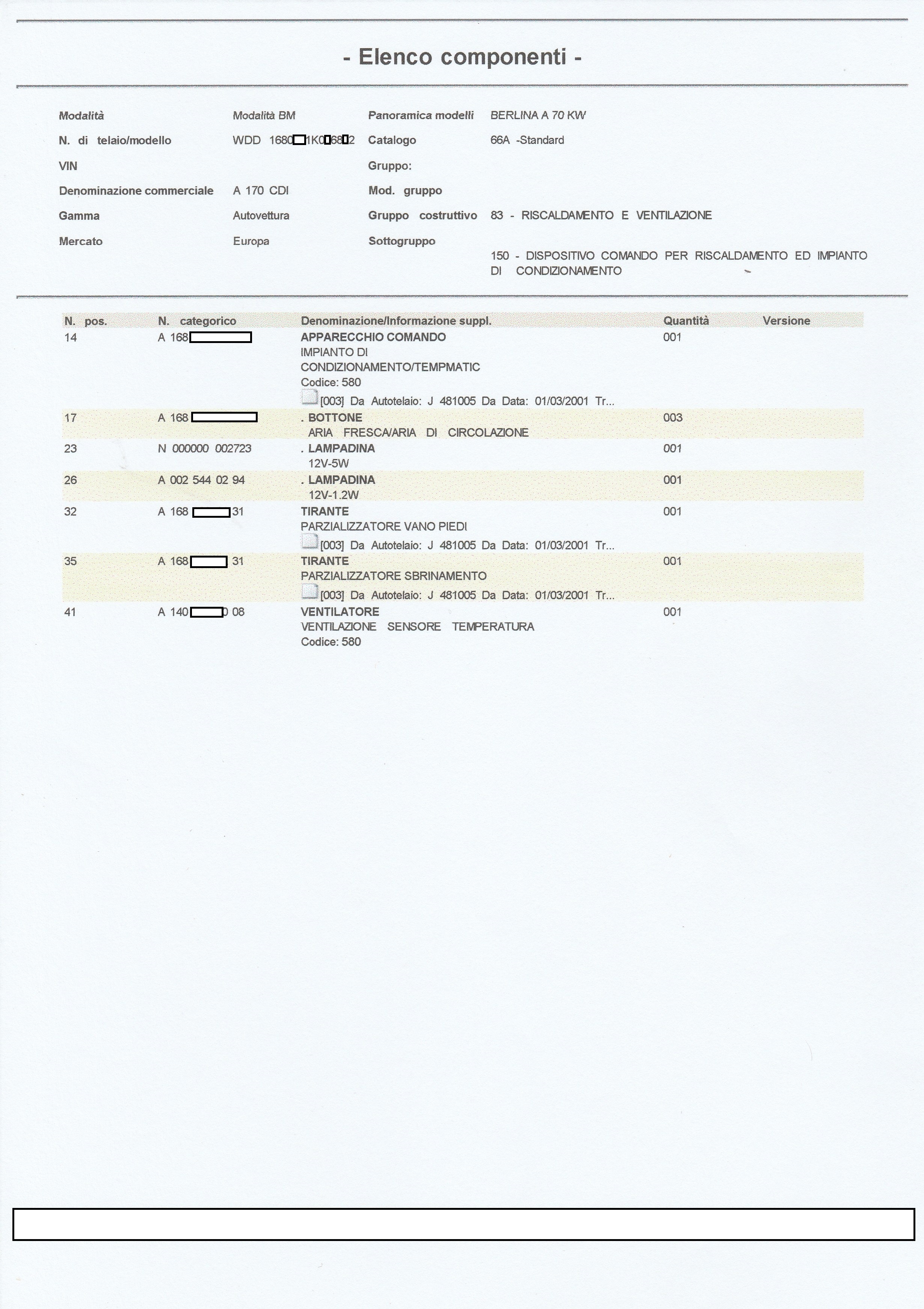

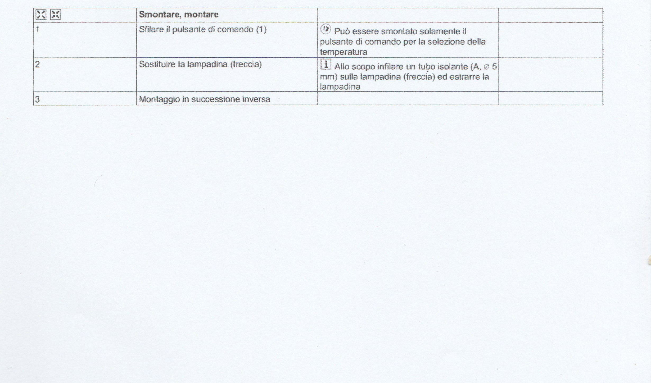

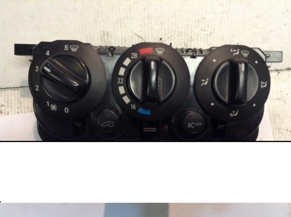

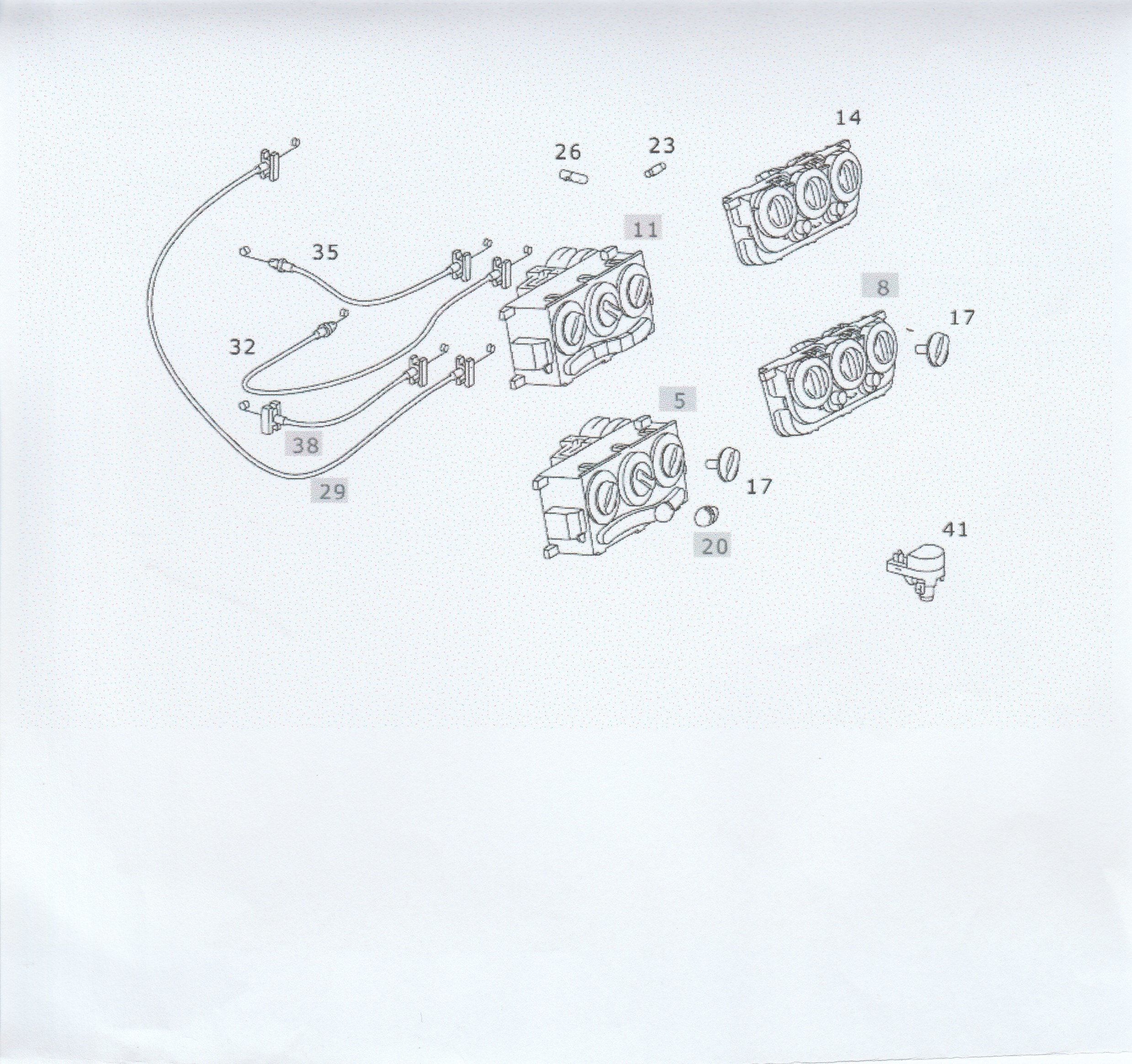

Di nulla ... ma per farti capire meglio..:
IMG_20180109_0003.jpg-.jpg--.jpg manopola 17 ...è la stessa su tutte e due le centraline.....
IMG_20180110_0001.jpg ...così ti togli i dubbi ...
ma non vorrei che ti si rompesse qualcosa .. fai un salto in M.B. ...è una lampadina ..non credo ti costi una fortuna ...
