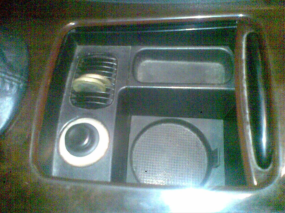

nemmeno io riesco ad estrarre il pezzo marrone, c'è poco spazio, bisognerebbe sollevare l'intero blocco accendisigari e anche il fondo del portabicchiere perchè è tutto un pezzo! prova a dare un'occhiata alle foto sopra.

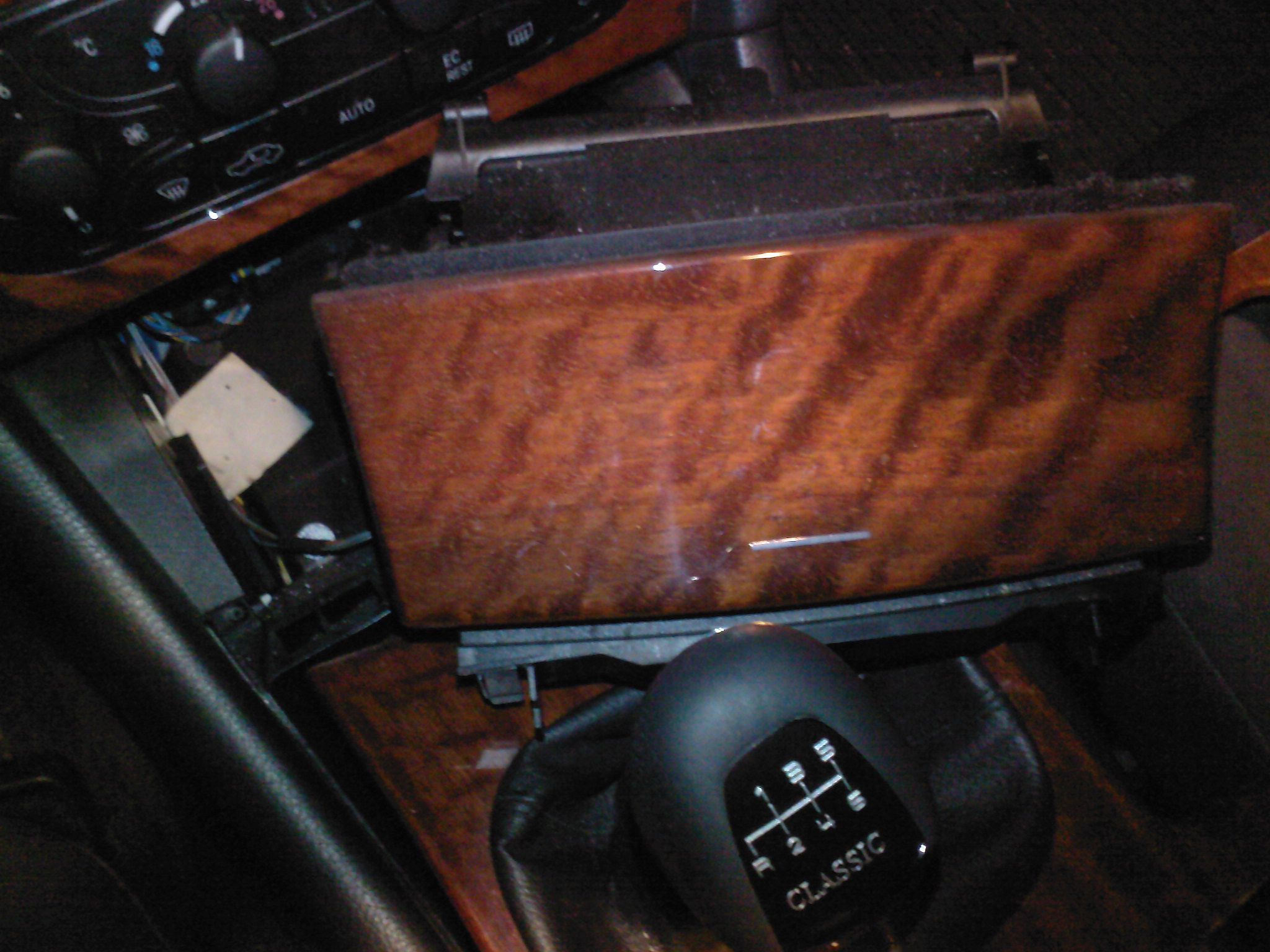

Levi tutto il blocco posacenere sollevando le due linguette laterali.
Da dietro sfili il connettore con relativa lampadina

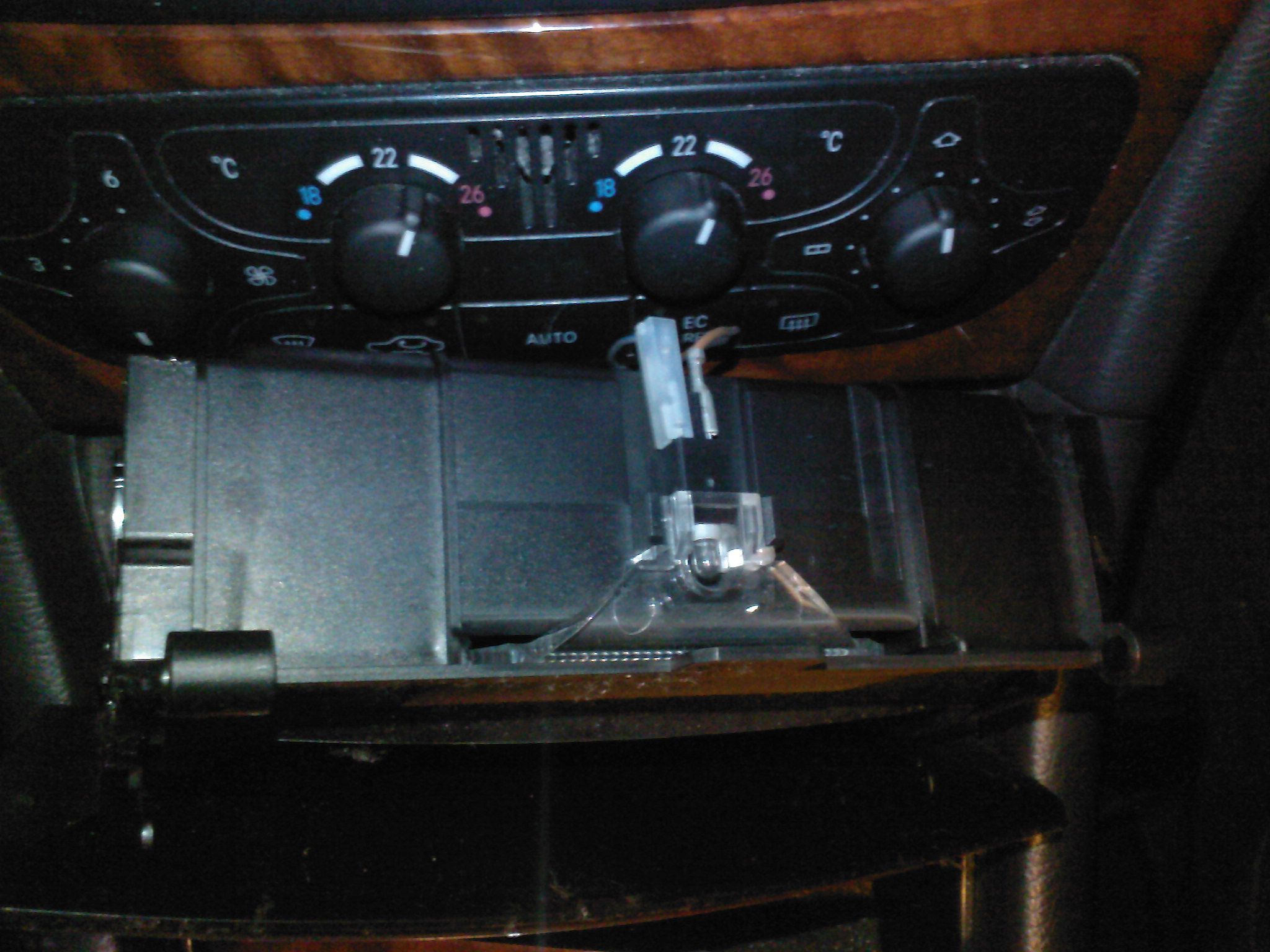

aggiornamento per la luce posacenere, ho smontato ed in effetti ho trovato la posizione e la lampadina è bruciata! Magari chissà da quanto tempo non me ne ero accorto.

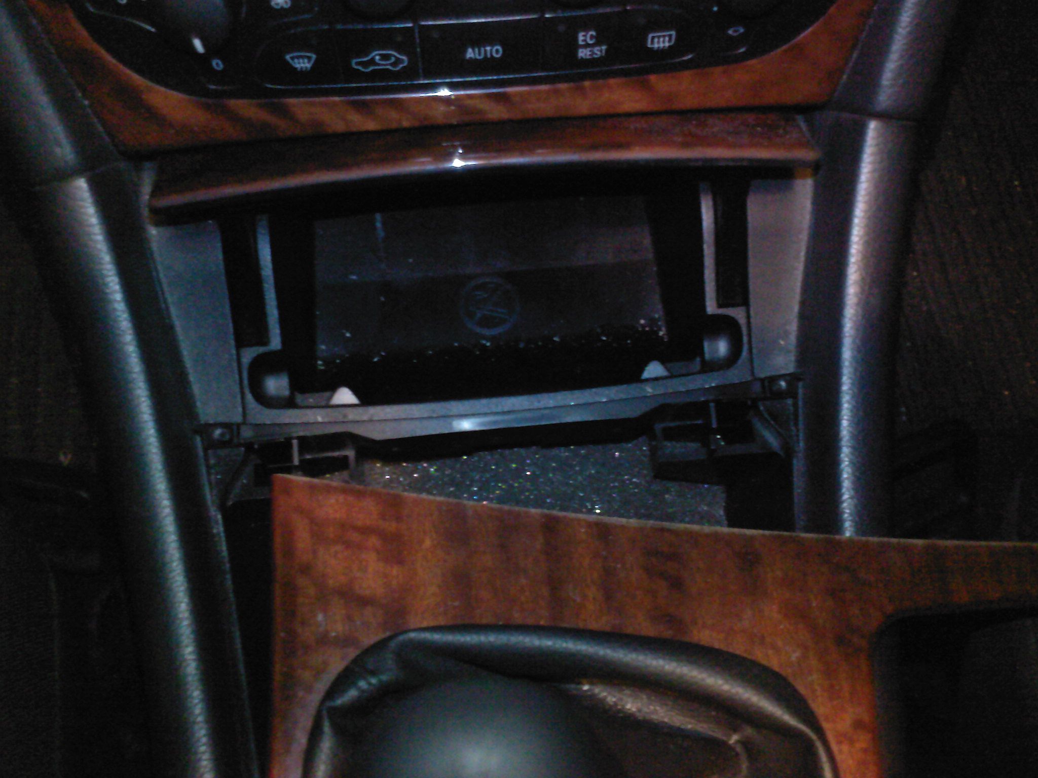

si smonta facilmente, basta alzare come forse già detto la cornice del cambio e poi fare leva (dopo aver estratto facilmente l'inserto portacenere) su due levette di plastica alla base del tunnel per togliere tutto il gruppo con lo sportellino, poi è immediato. Unico fastidio il pomello del cambio da spostare aventi e/o indietro durante le operazioni (un poco fastidioso con CA ma nulla di tale).

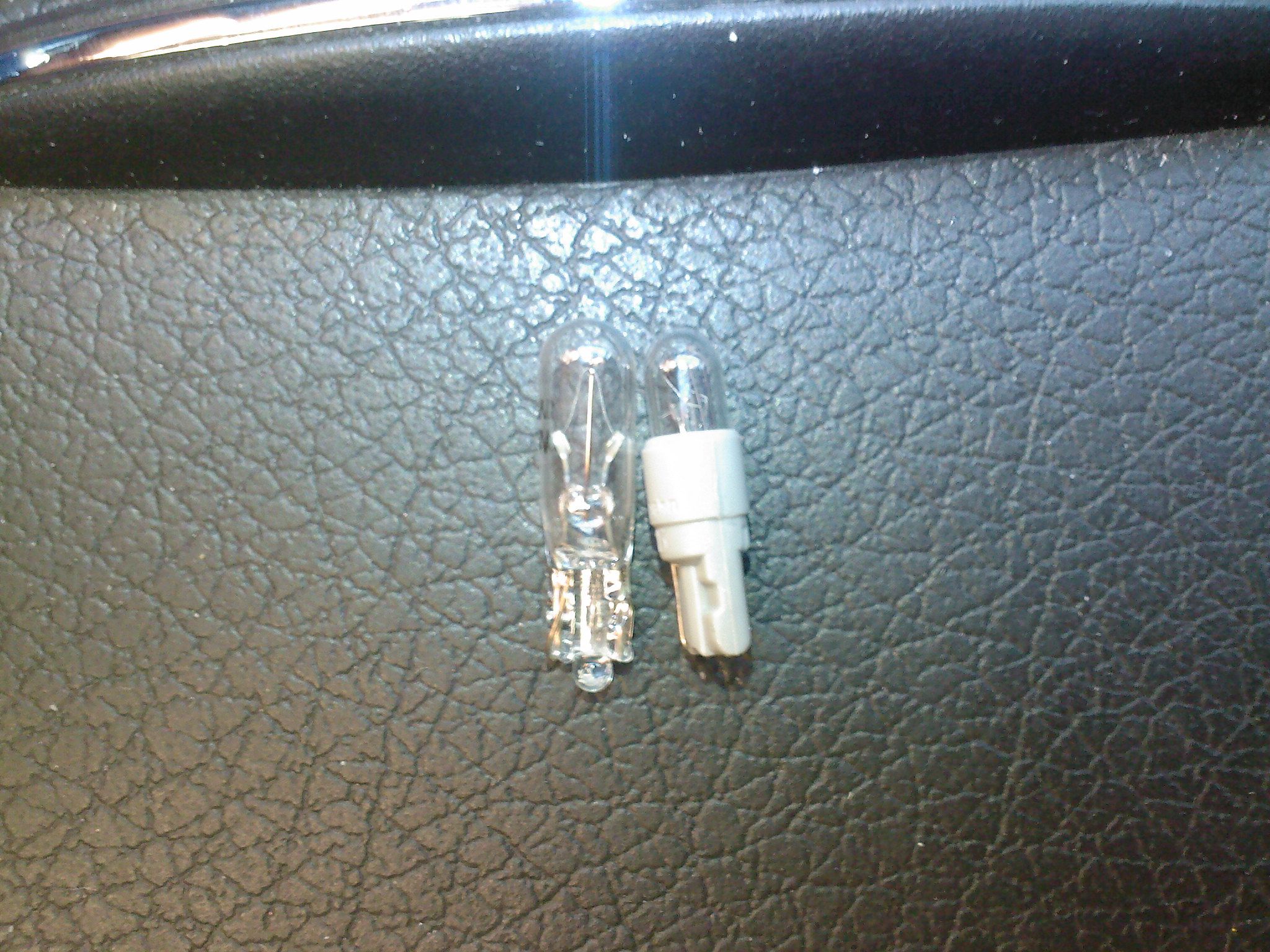

purtroppo la lucetta la devo prendere in conce infatti non sembra di facile reperibilità: è una "peretta" piccola 12V 0.5W attenzione che in giro si trovano da 1.2W ma io credo sia meglio metterla originale da 0.5W

ho sostituito la lampadina del vano posacenere (quello sotto il clima), operazione abbastanza facile, esattamente come descritta nei post precedenti!
al conce non avevano quella montata in originale (12v 0,5Watt), a detta dell'omino ricambi non le fanno più però non mi fiderei più di tanto!
ha impiegato quasi mezz'ora a trovarla per poi liquidarmi scortesemente ("ma guarda se devo perdere mezza giornata per una lampadina!")... vabbè, sarà stato nervoso, inutile prendersela per così poco!
alla fine me ne ha data una da 12v ma 1,2 Watt interamente in vetro, diversa da quella vecchia come vedete in foto ma funziona ugualmente, fa solo un po' più di luce :)

come diavolo si fa a cambiare la lampadina del vano accendisigari?? è una questione di principio! ci arrivo ma non riesco a sfilarla! Enrico come eri riuscito a farlo?

con un cacciavite piccolissimo bisogna far leva tra l'accendisigari e la scatoletta marrone che contiene la lampadina....non è un'operazione agevole poichè c'è l'ivolucro dell'accendisigari ke impedisce la vista( io l'ho tagliato e successivamente reincollato con la colla a caldo)....
ma com'è agganciata la scatoletta marrone all'accendisigari? non c'è il rischio di romperla?
con un giravitino piccolo è possibile sfilarla ad incastro..io ho fatto così...ma nn escludo che possa scorrere...
sono riuscita ad estrarla! a logica pare debba scorrere, però è più facile toglierla facendo leva!
