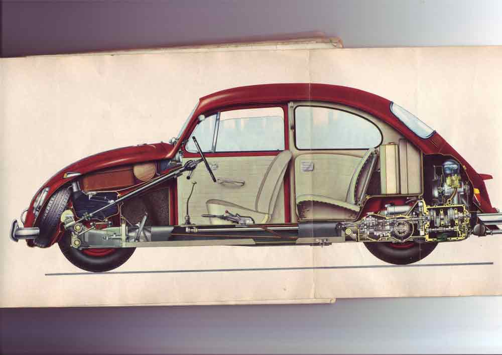

Riporto alcune principali caratteristiche lette ora sul libretto uso e manutenzione datato 1966 del maggiolino:
