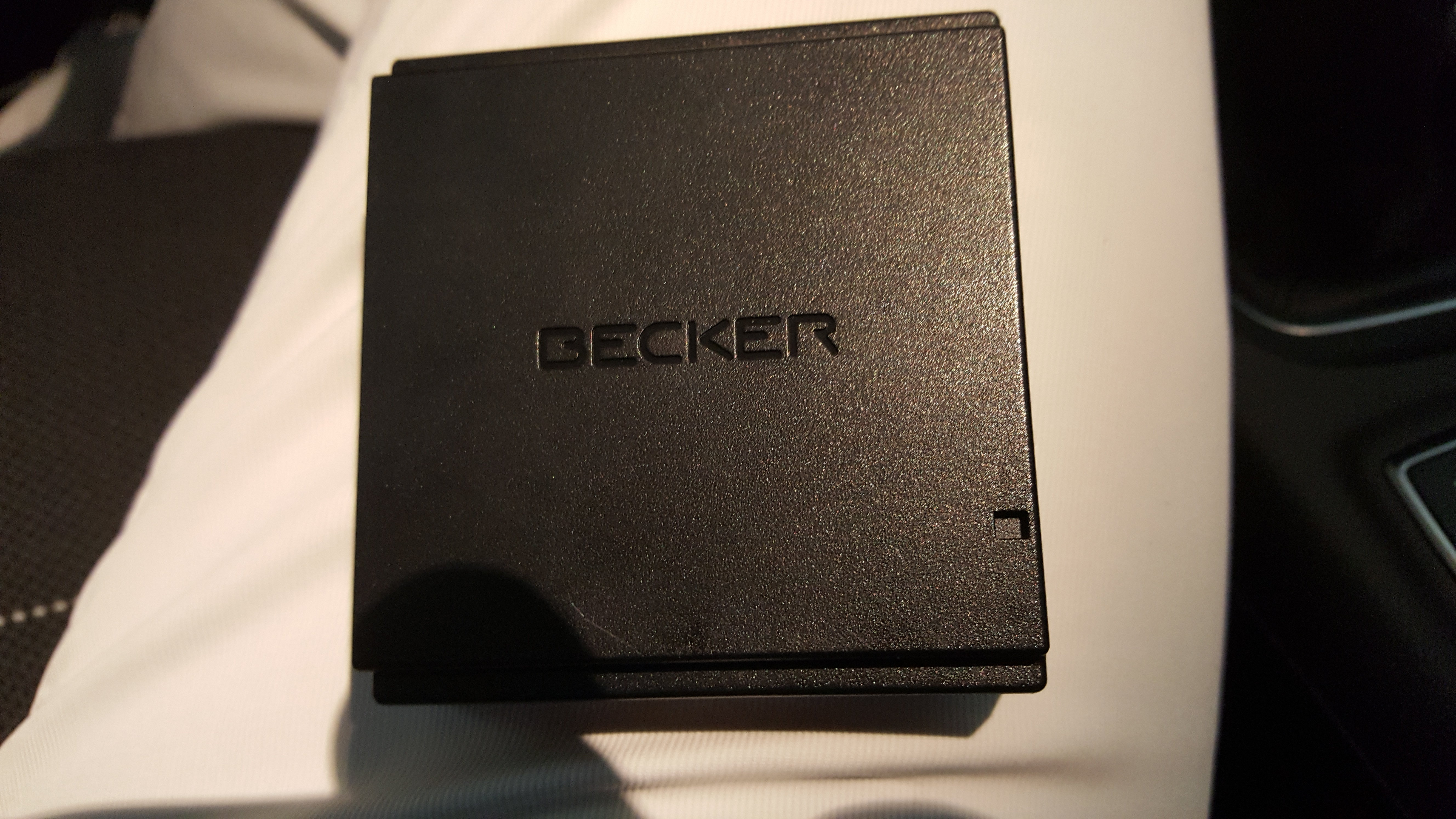

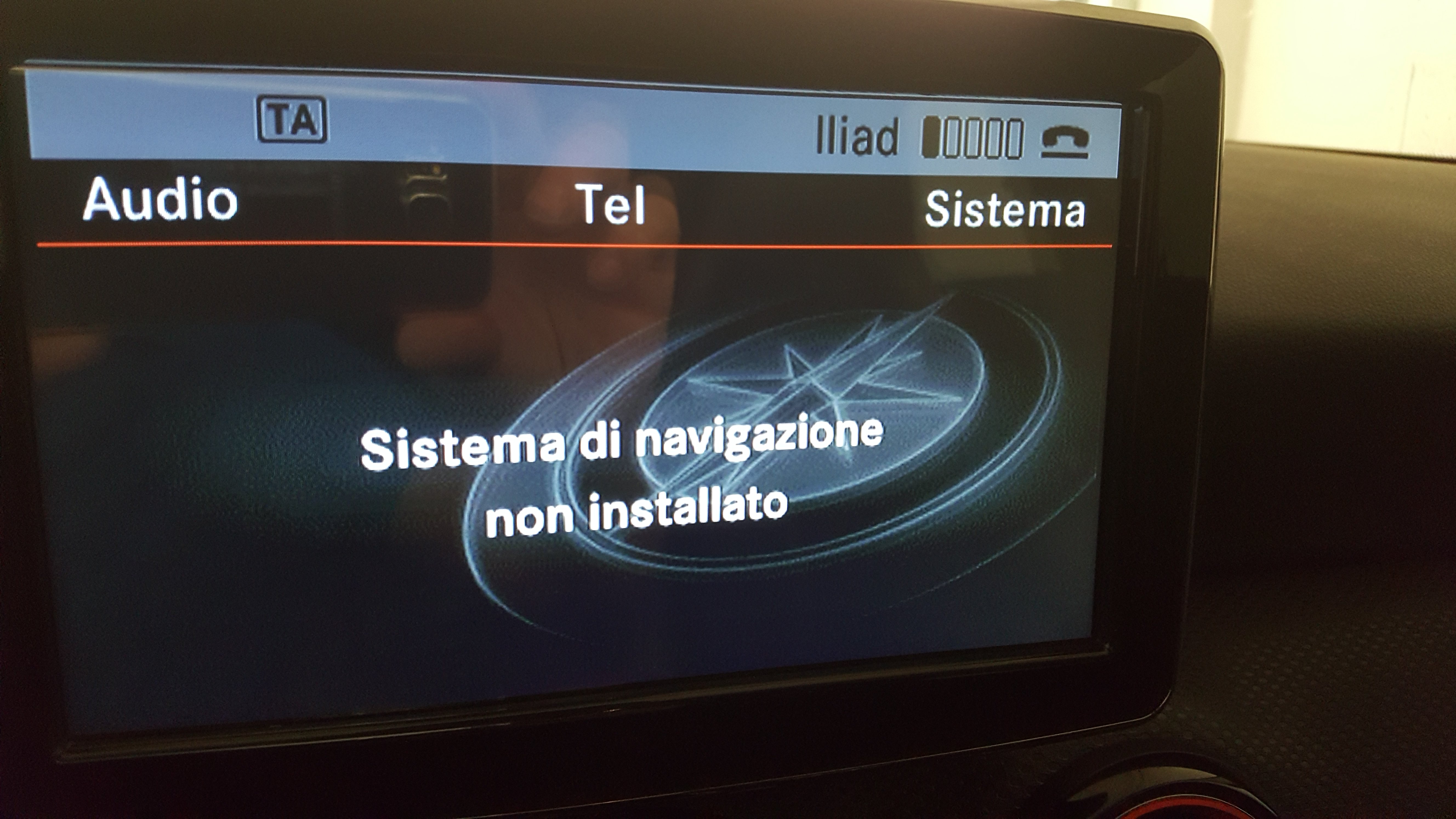

salve a tutti,
mi sono appena iscritto a questo bellissimo forum, ho appena acquistato un mercedes classe A 180 CDI usato, ho acquistato becker cablaggio antenna. Il problema è uscita autoradio mi segnala navigatore non presente. Questa è unica uscita disponibile. Qualcuno può aiutarmi

la serie è w176 anno 2014. ho installato Becker originale e cablaggio. il messaggio è navigatore non installato
Ciao e benvenuto innanzitutto devi dirci se hai una Audio 20, se si e se è predisposto il navigatore (non tutti lo sono) dovresti avere nel cassetto porta oggetti un caricatore per SD ed è li che andrà caricato il software del navigatore.
Tu lo hai?

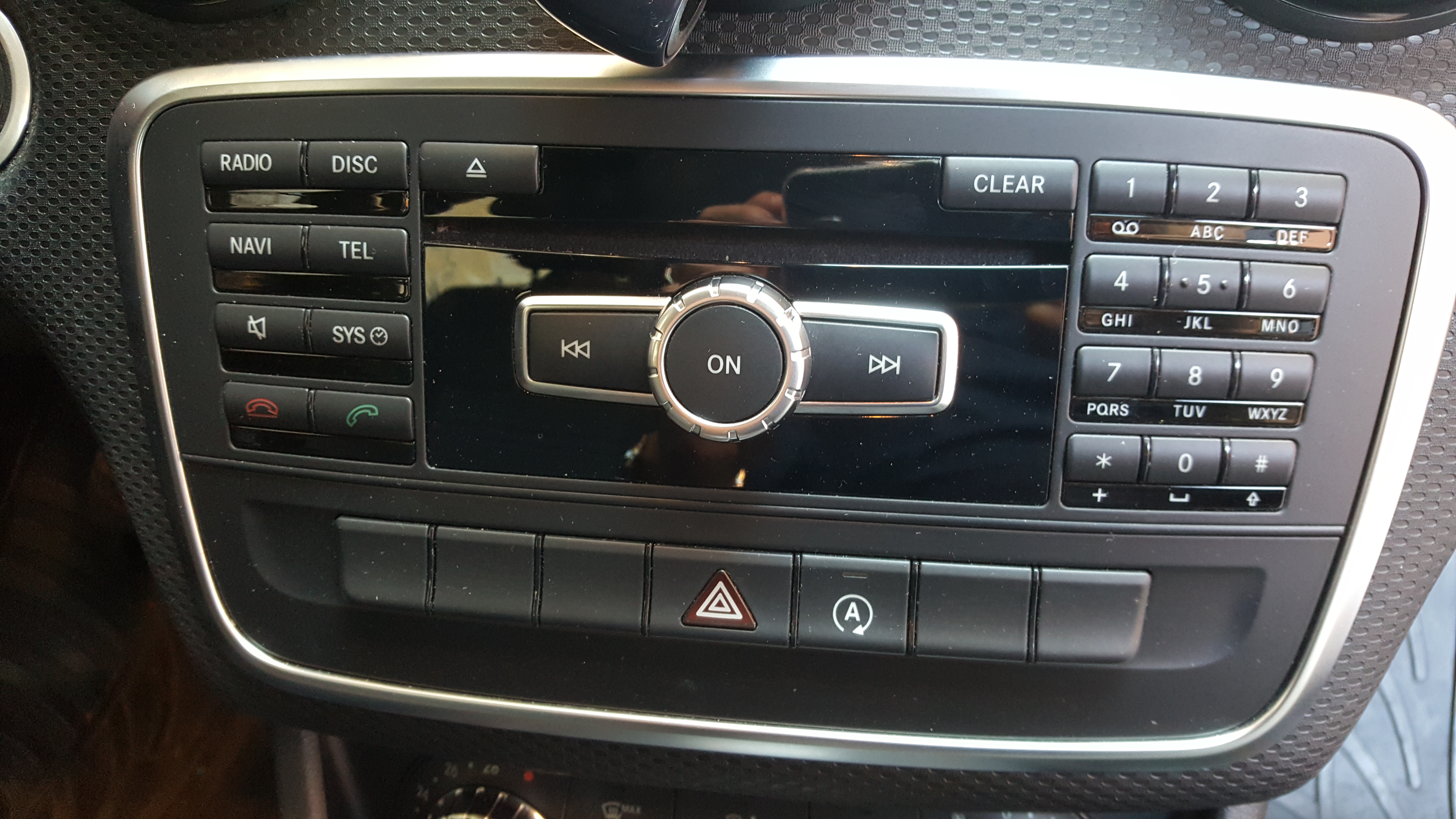

si è un audio 20. nel cassetto porta oggetti ce la predisposizione per alloggiamento navigatore Becker. l'ho installato e il sistema quando spingo il pulsantepassaggio su navigatore su autoradio esce il messaggio sistema non installato.

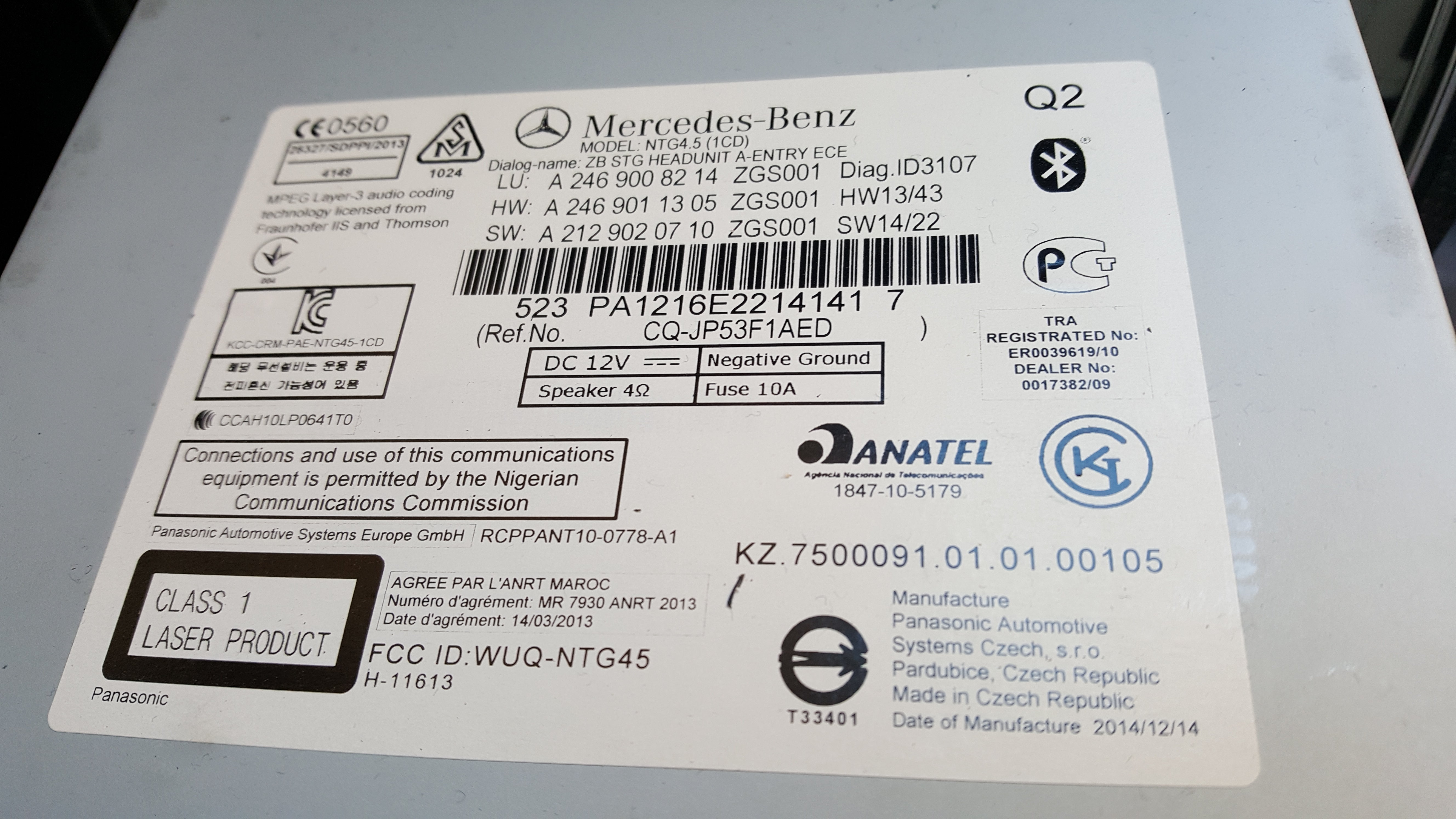

questo è autoradio
    4.6 MB · Visualizzazioni: 2,054
    1.7 MB · Visualizzazioni: 1,715
    1.8 MB · Visualizzazioni: 2,001
immagine del mesaaggio
    1.6 MB · Visualizzazioni: 1,714
immagine navigatore becker
    2.3 MB · Visualizzazioni: 1,500

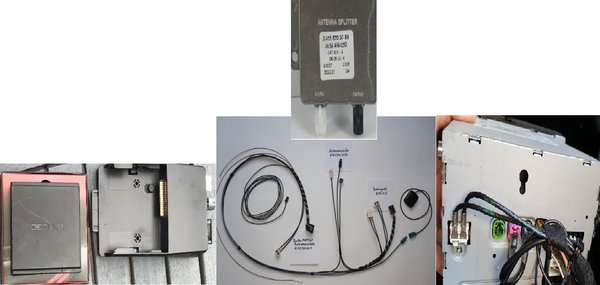

questo becker l'hai aggiunto all'impianto esistente?

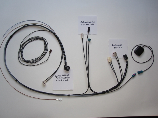

praticamente è il modulo Navi + antenna GPS?
nel cablaggio era compreso un connettore in fibra ottica?

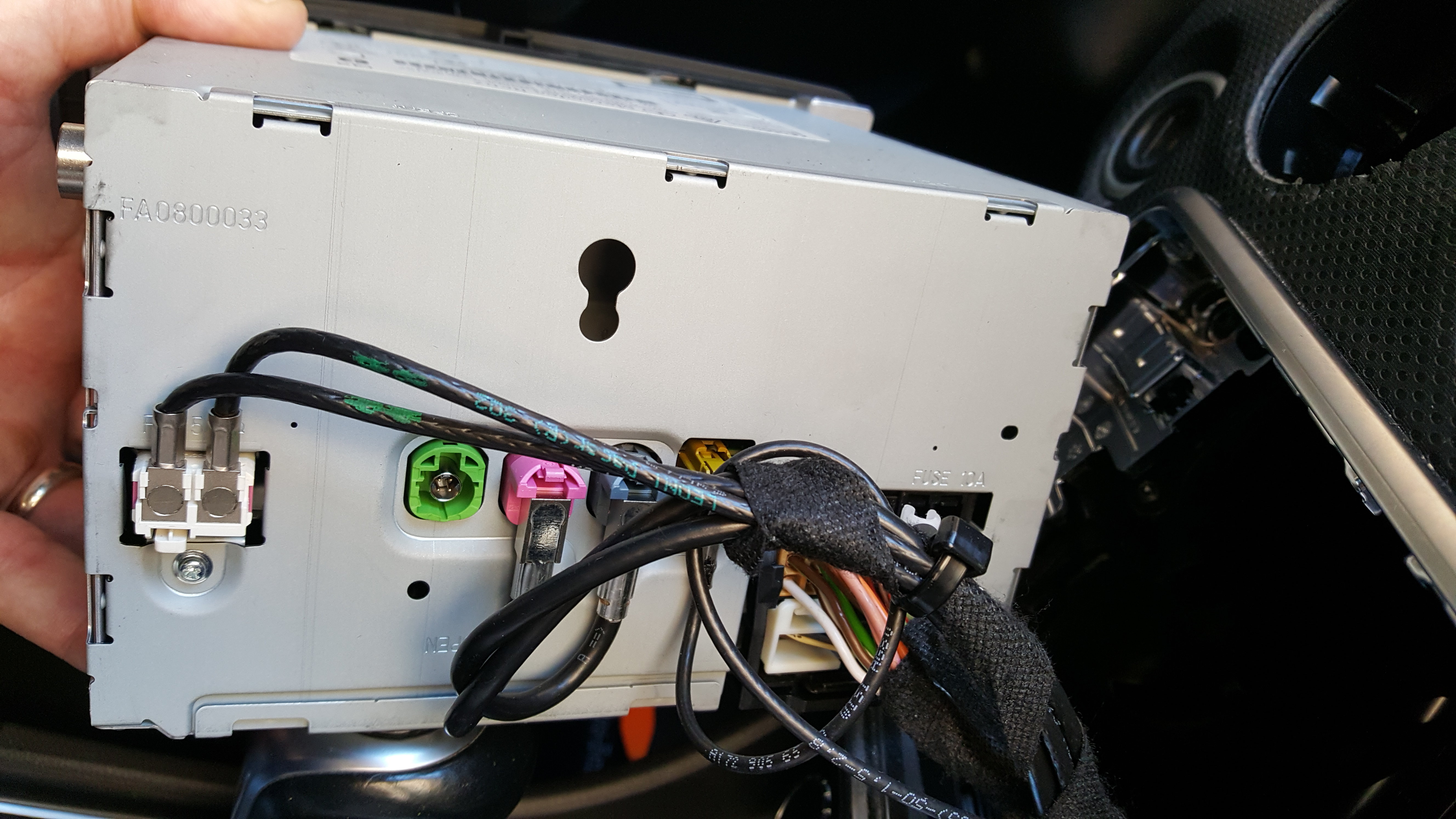

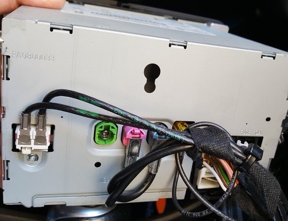

Allora il Becker e un modulo navigatore che Mercedes monta e che io non avevo. L'ho comprato è fatto installare. Il cablaggio l'ho comprato e non c'è fibra ottica. Ti allego ledono per farti capire.
    32.8 KB · Visualizzazioni: 1,320
    158.7 KB · Visualizzazioni: 1,256
Bho, le mappe ci sono già. E la codifica della radio che secondo me va fatta. Qualcuno di Roma sa dove posso andare che non ai un centro MB, costa troppo.
si certo,la "codifica" va effettuata sul sistema,ovvero va fatta riconoscere la nuova periferica,tipo quando colleghi un nuovo hardware ad un pc ,non funziona finchè non installi il driver dedicato,nel tuo caso non si tratta di driver ma di farla riconoscere al sistema.
in concessionaria non credo che possano chiederti più di 30 o 40 euro,ma comunque con una telefonata ti togli la curosità.
ad ogni modo visto che la tua auto è del 2014 credo che non vada più bene lo star diagnosis ma serva Xentry.
