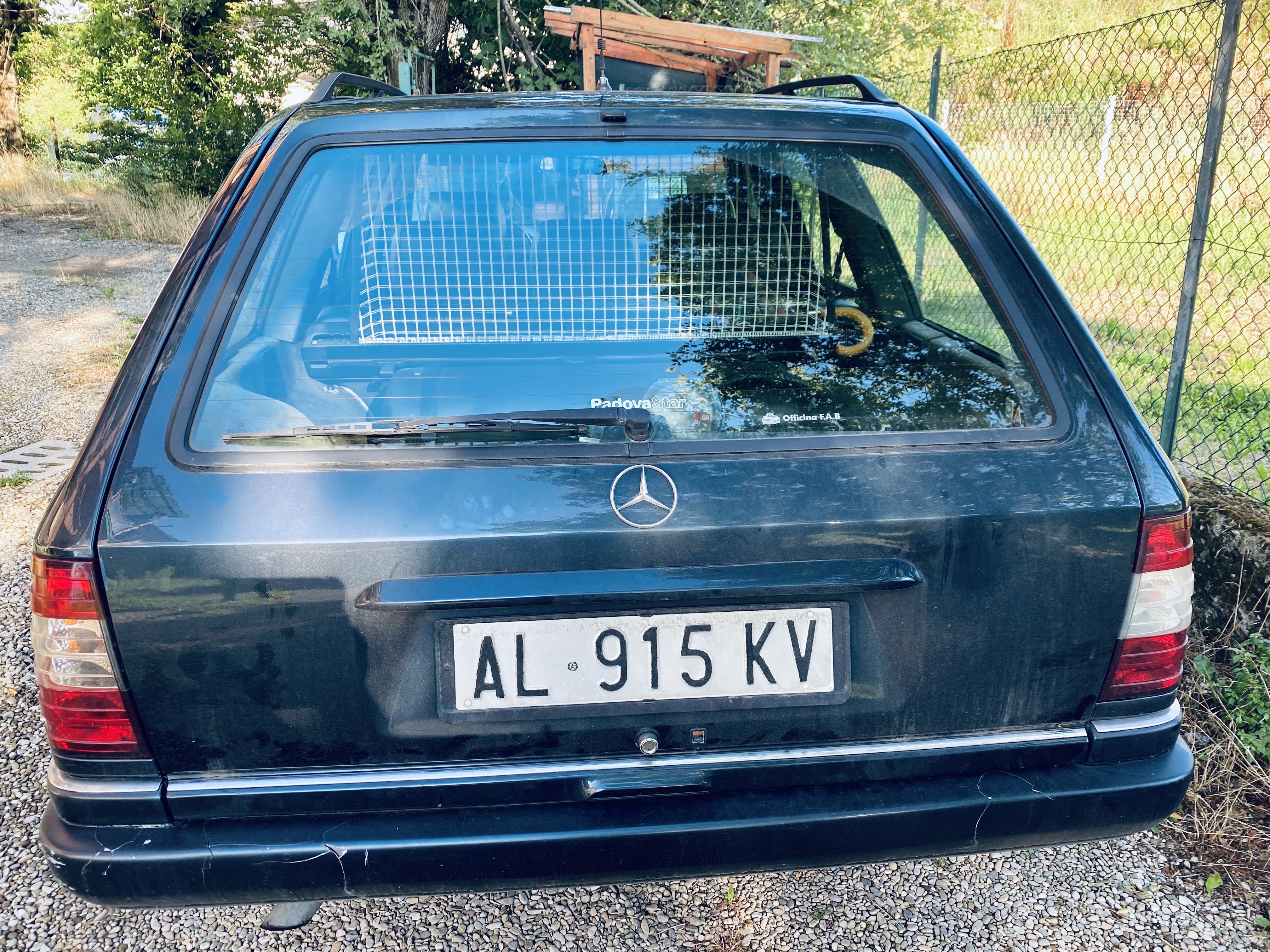

da qualche giorno da quando sono incominciate le forti piogge e qui a Bologna ha fatto la prima neve, ho notato che alla mia bellissima S124 il fanale posteriore destro si è tutto opacizzato causa non solo della condensa ma da infiltrazioni di acqua.
Ho aperto il portabagagli dal lato destro e aprendo il coperchio dove ho il serbatoio del tergi posteriore ed è installata l'antenna della radio ho notato che le pareti sono bagnate e scende anche acqua . Purtroppo non ho avuto il tempo di passare ancora dal carrozziere come mi ha consigliato il mio elettrauto, potrebbe essere la guarnizione del vetro fisso del lato dx del portabagagli.
Gentilmente Vi chiedo un consiglio di come potrei risolvere questo problema e se qualcuno di Voi l'ha già avuto e lo ha risolto.
