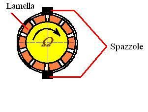

appena si adatteranno vedrai che toccheranno di nuovo almeno 2 poli ciascuna,ad ogni modo x non toccare più lamelle x volta bisognerebbe che la spazzola fosse più piccola dell'isolante che c'è tra una lamella e l'altra....impossibile,inoltre è necessario che vengano coinvolti 2 avvolgimenti alla volta altrimenti avremmo una rotazione altalenante perchè il rotore tenderebbe a fermarsi ad ogni cambio di avvolgimento....
inoltre se veramente le spazzole toccassero solo una lamella x volta cosa succederebbe se il rotore si fermasse proprio nel punto in cui le spazzole non toccano nessuna lamella del collettore?????????????????? bisognerebbe darli una spintarella????????'
x il discorso delle spazzole inclinate avevo immaginato che fosse proprio quello il motivo,risparmiare spazio sul diametro globale del motore.....

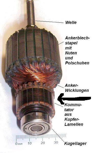

tornando al tuo collettore,ricordo che quando era rognoso disassemblare un motorino effettuavo una tornitura con tela smeriglio senza toglierlo dal corpo,semplicemente facendo girare con un trapano il rotore e appoggiando la tela da entrambe le parti che rimanevano a vista,nei casi di motorini più grandi usavo direttamente una piccola lima infilata in modo da toccare il collettore in modo tangente.....
ora ,senza voler fare un trattato sui motori elettrici guardate il collettore di questo rotore e provate ad immaginare se la spazzola può in fase di rotazione non toccare mai 2 lamelle contemporaneamente.....
