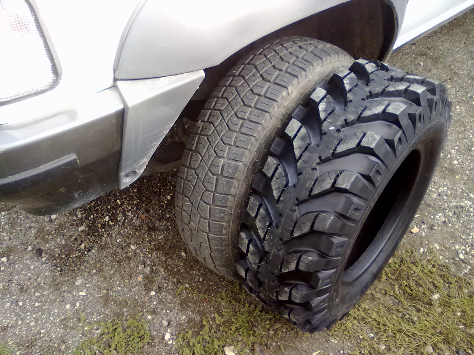

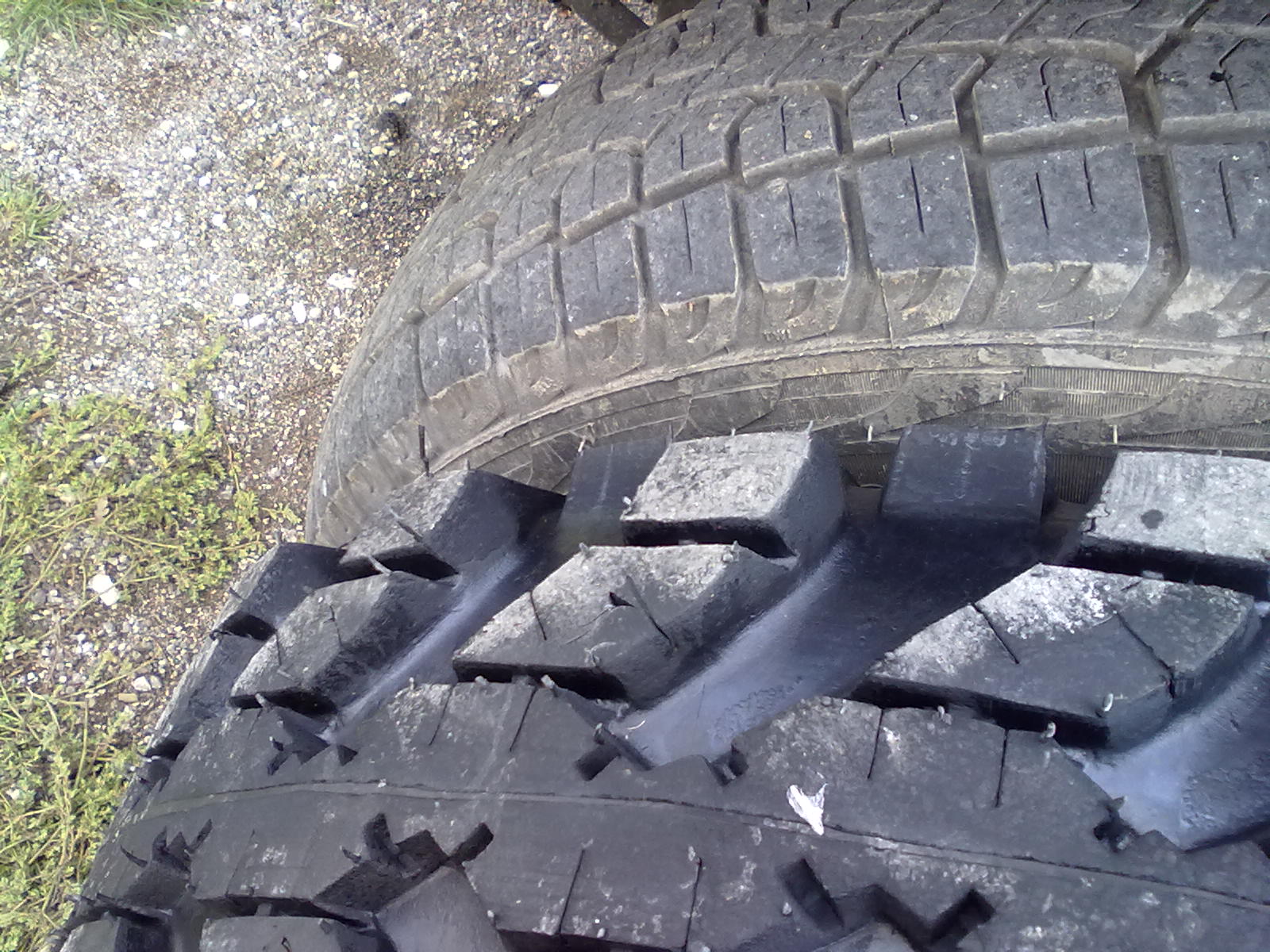

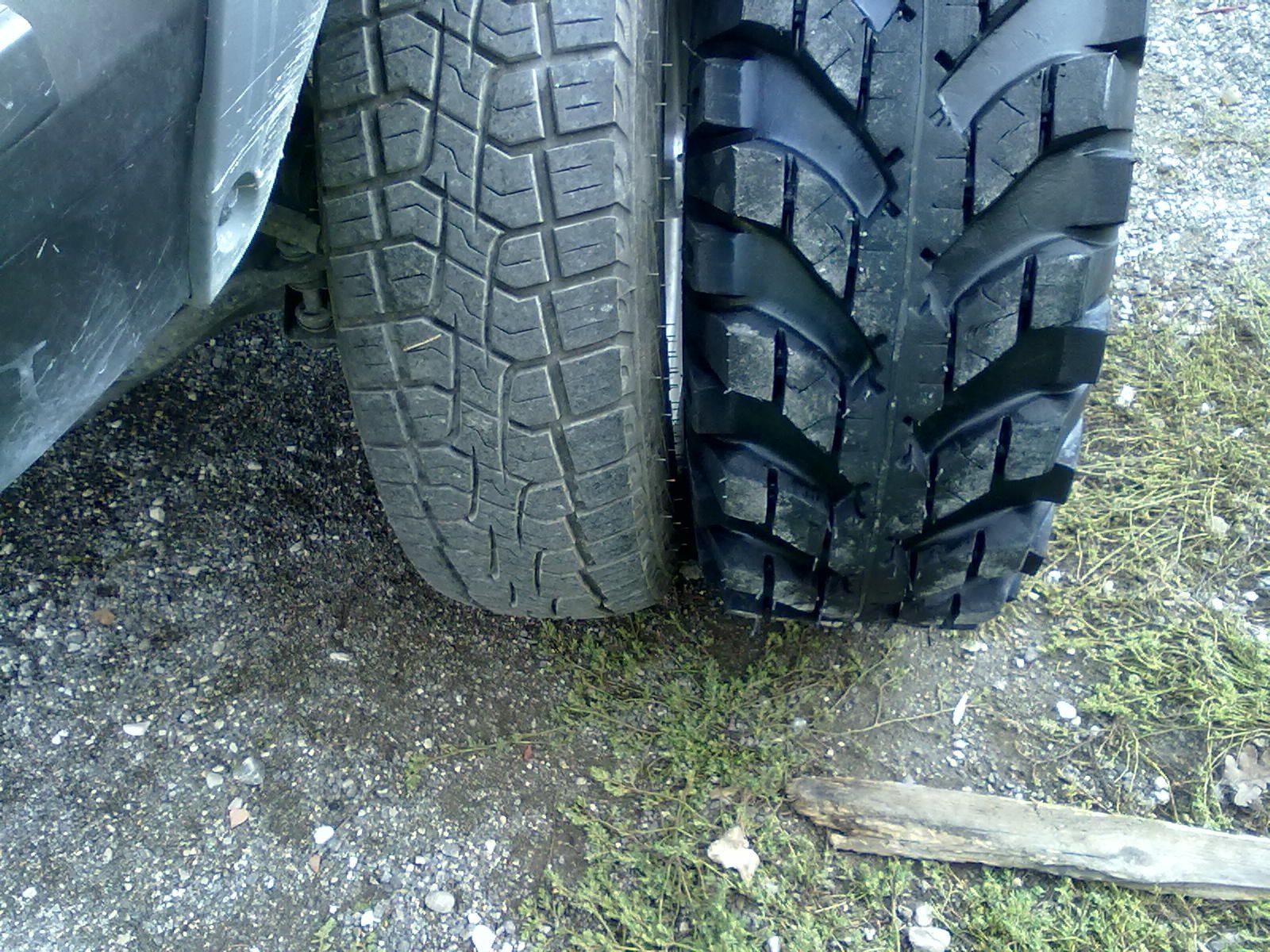

interessante paolo pneumatici ex avio sarebbero?
Sono ruote ricostruite su carcasse di pneumatici da aereo. Rispetto alle normali hanno almeno 18-20 tele rispetto alle 4 di un comune pneumatico per cui hanno uno spessore della carcassa molto elevato (anche 10 cm) cosa che li rende perfetti per essere utilizzati su macchine movimento terra, jeep proto, macchine agricole in quanto praticamente antiforatura e portata utile di diverse tonnellate a ruota per cui non scoppiano nemmeno se sollecitate al massimo. Di solito le montiamo dove le macchine lavorano nelle cave sui sassi aguzzi dove le normali coperture si sfondano come niente. Per contro pesano molto e per questo allungano gli spazi di frenata per cui se ne consiglia un'uso solo fino a 50-60 km/h . Io ho il treno di gomme tassellato x il pick up su ex avio da 22 tele e vi allego una foto con le due coperture 205 r 16 a confronto.... inarrestabili 30102010120[1].jpg30102010121[1].jpg30102010122[1].jpg
E per montarle sul pik up è più difficoltoso? Con camera aria o tubeless? Pressione?
Sono tubeless come pressione dipende, sui 2,0 sul mio pick up... non è che influisca tanto xchè sono molto rigide di spalla. Io le ho montate sui cerchi in ferro tipo originale, certo ci vuole lo smonta gomme gigante non certo quello dei gommisti auto. Però sui grandi diametri si usano cerchi scomponibili.
