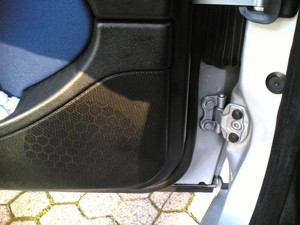

Le mie son pulite, sarà che passo l'aspirapolvere con la spazzola o che ho sempre le scarpe pulite?:D
    214.2 KB · Visualizzazioni: 343
e alto come sei, quando sali e scendi dall'auto non ti capita mai di strisciare le scarpe sulla rete delle casse?
di la verità: fai alla giapponese...
No ci sbatto eccome, ma come detto son sempre pulite:D, ma non è conveniente venire a far parte del Club:D...credimi
