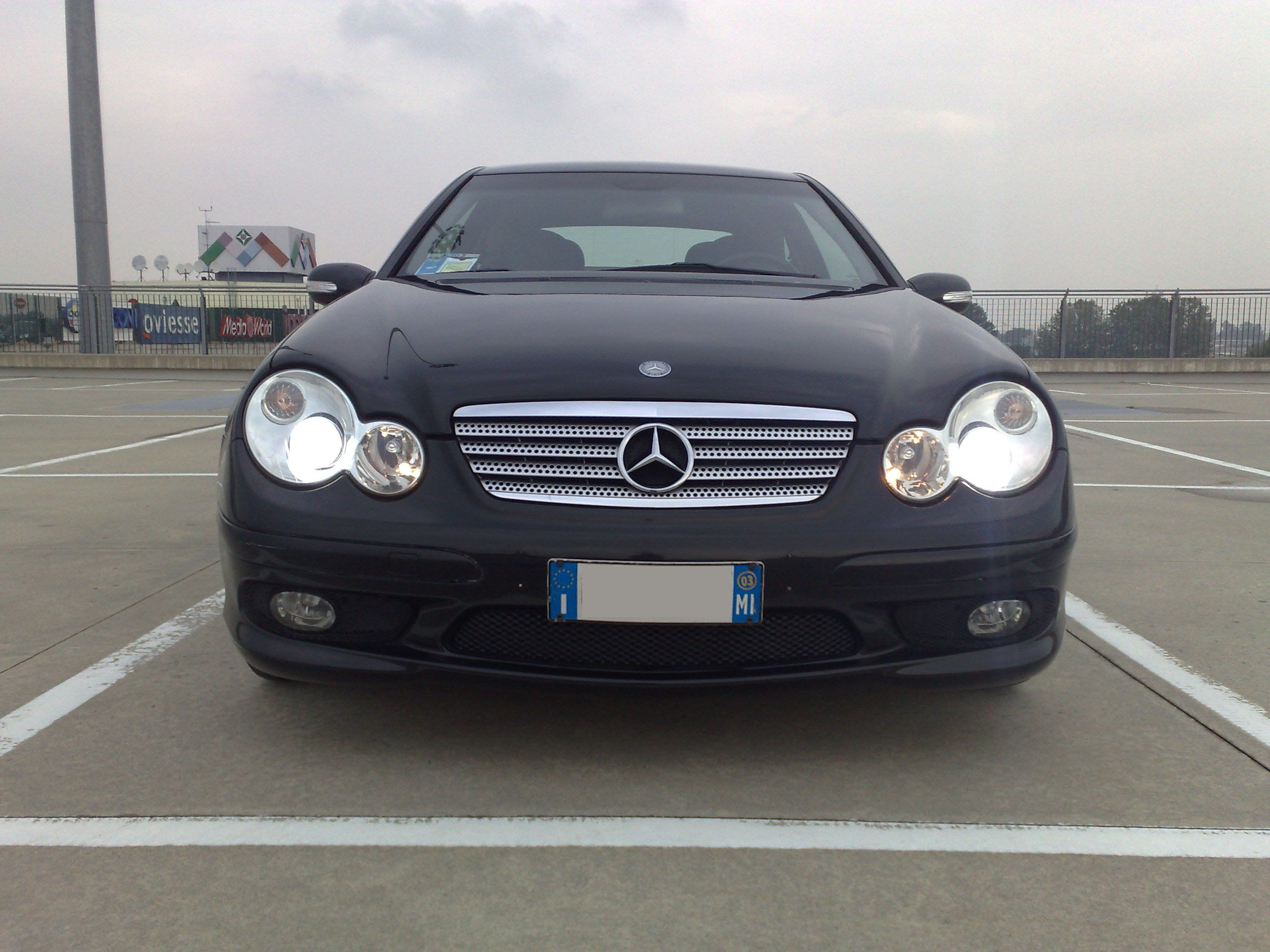

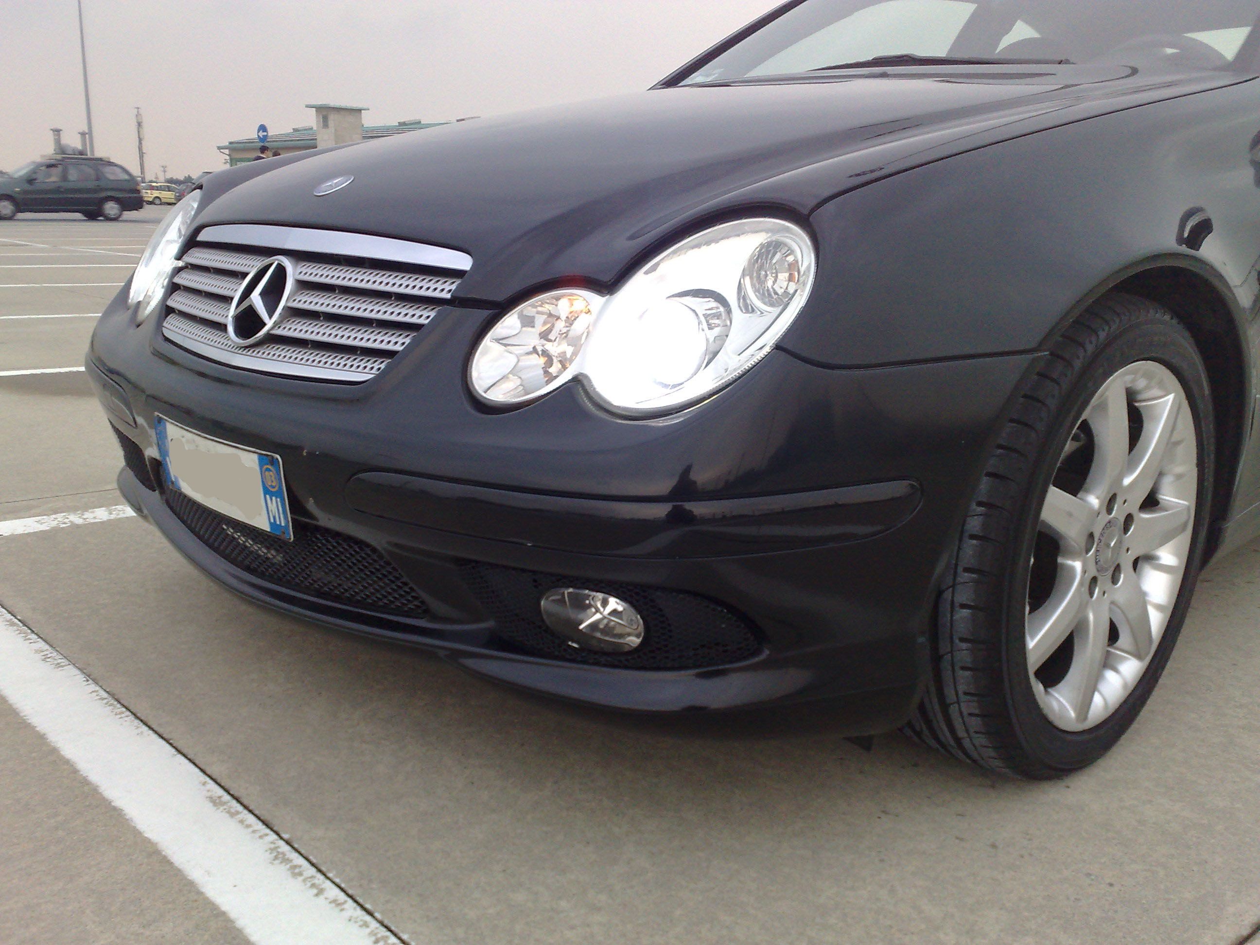

l'unika cosa che non cio sono i fari molto belli ... uno spettacolo .. quanto gli hai pagati e dove gli hai presi ?? il resto ce lo gia perche la mia e gia il modello restayling 2005 ...:)
be queste foto sono vecchie, in seguito ho montato paraurti amg con relative griglie e faretti.
I fanali li ho pagati in totale 250 euro una cazzata (su ebay)

belli davero .. voglio anch'io i xenon :( ....gli hai pagati veramente poco ...ma come hai fatto sapere se ti vanno bene ... perche anche io gli guardo su ebay ma non mi fido tanto ... bhe adesso visto che tu ne sai qualcosa ... chiedero a te quando ne avro bisogno ... grazieeee
tutti i fanali per sportcoupè van bene.
Se non hai xenon devi farti impostare un parametro in centralina da mercedesmods oppure da una officina MB (che abbia voglia di fartelo)
altrimenti i fanali lampeggiano
hai presente il flash di una macchina fotografica? Continuano a flashare invece di rimanere fissi,
Quindi se ora hai i fanali normali e passi a una coppia xenon o bixenon dovrei far cambiare il settaggio in centralina in modo che funzioni tutto correttamente
